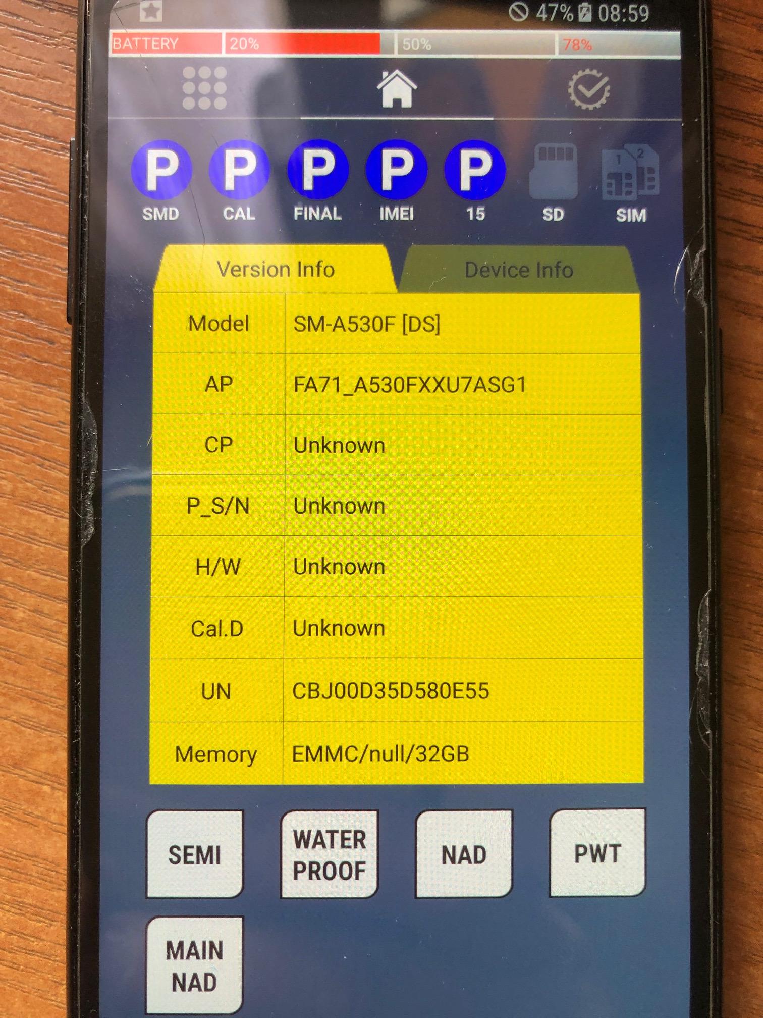

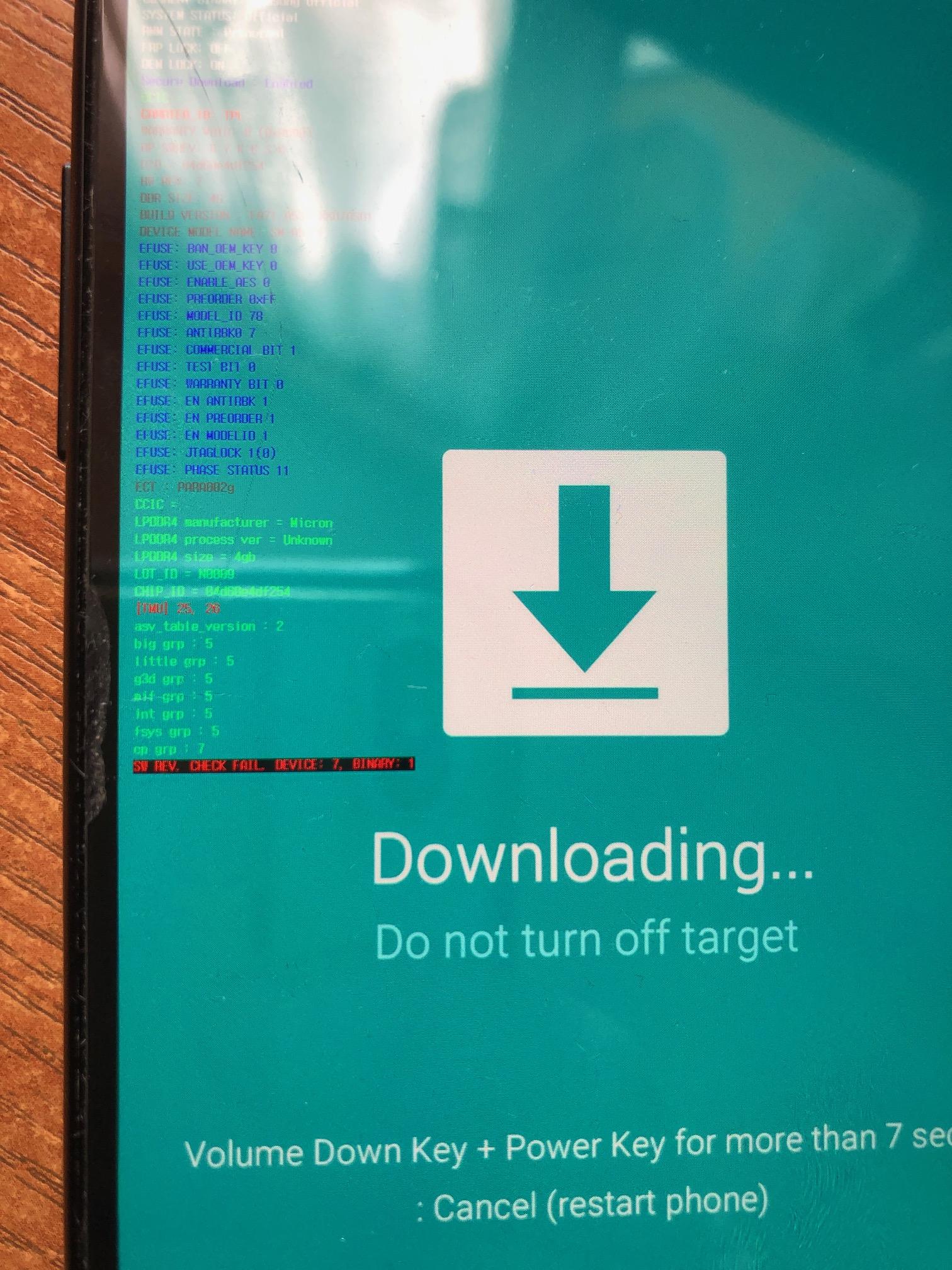

    witam wszystkich
    posiadam galaxy a8 (2018)
    zrobiłem odinem:
    COMBINATION OXM FA71 A530FXXU7ASG1
    i teraz nie mogę wgrać żadnych BL,CP,CSC
    ciągle failed po próbie jakiejś aktualizacji odinem
    moje pytanie czy jest szansa aby wrócić do oreo

    Masz combintaion z bit 7 wiec soft tez musi byc co najmniej bit 7, z tego co widac to probujesz wgrac soft z bit 1.

    Sciagnij sobie jakikolwiek soft w ktorego oznaczeniu bedziesz mial XXU7 albo XXS7 albo 8 i wszystko sie wgra.

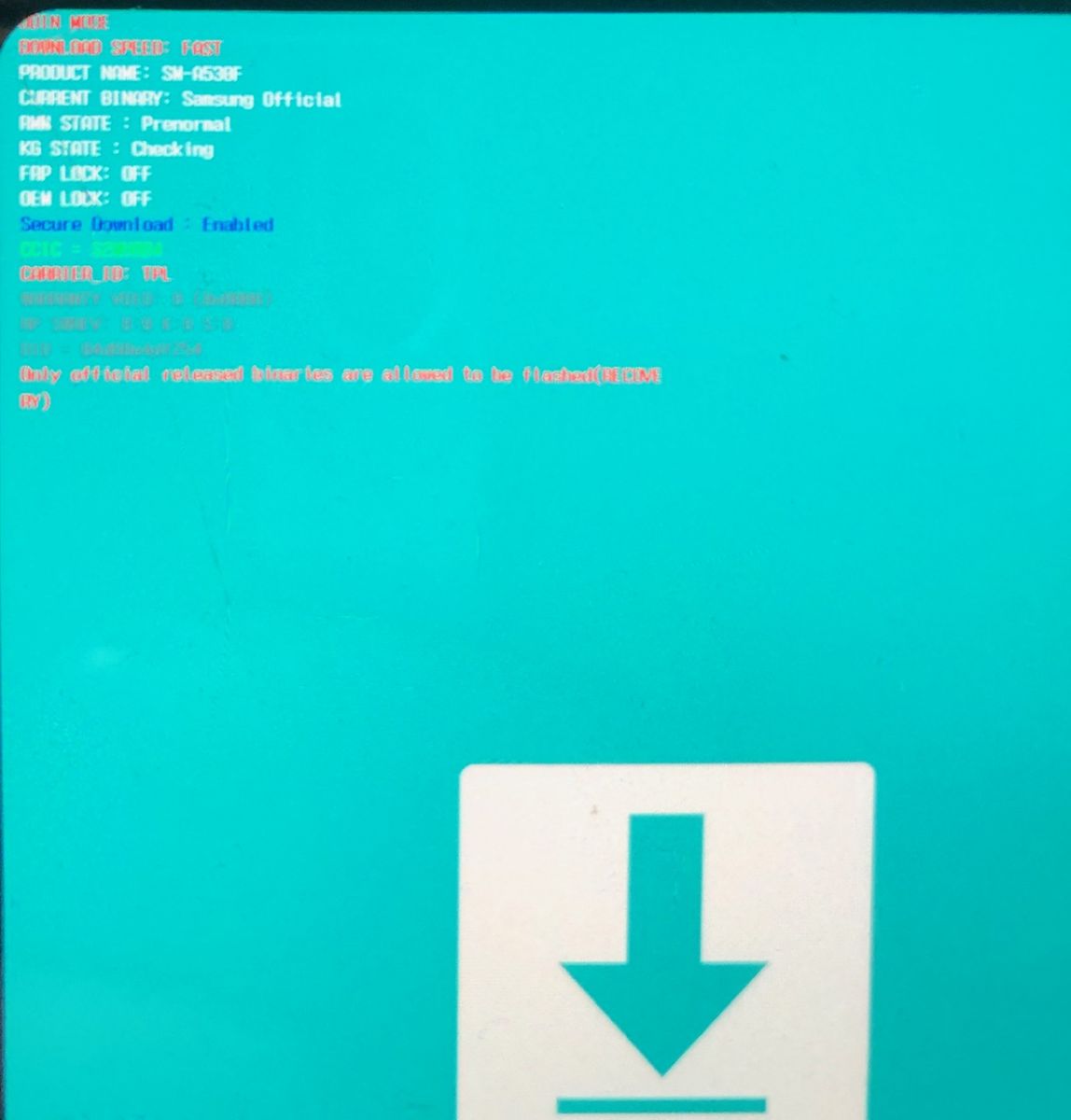

    jeżeli jeszcze mogę to mam pytanie odnośnie TWRP daje takie:
    twrp-3.3.1-0-jackpotlte.img
    i za każdym razem w odinie mam fail...czy też muszę jakąś konkretną wersję wybrać, albo coś w telefonie ustawić aby zadziałało:)

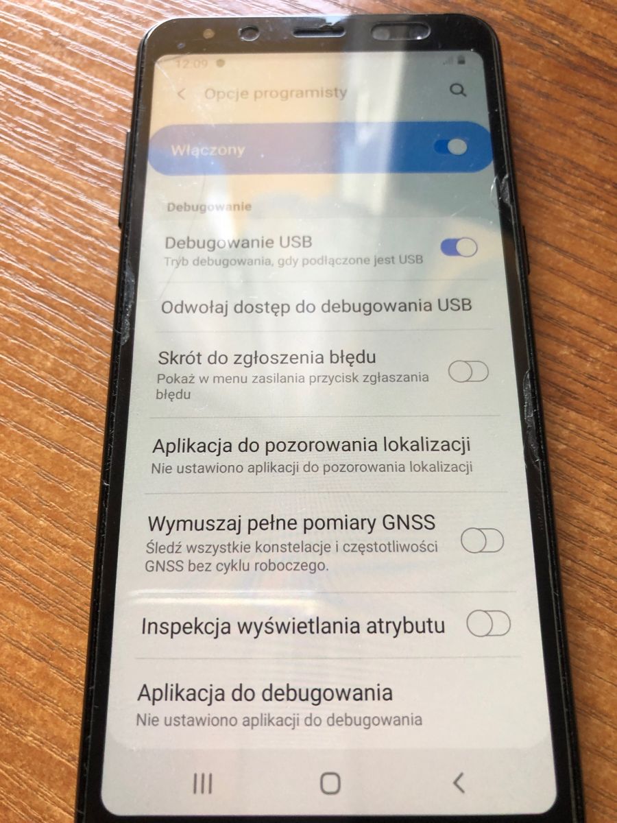

    Przede wszystkim musisz wlaczyc odblokowanie OEM w ustawieniach programistycznych.
  • #8 18534786
    electric00
    Posty: 183
    Pomógł: 2
    Ocena: 4
    hm...tylko że takiej opcji niestety nie mam :)

    Polacz sie najpierw z internetem (WiFi) i odczekaj kilka minut.

    Musisz odczekac az ci sie startus RMM zmieni. Najczesciej zmienia sie samoczynnie po konfiguracji urzadzenia, jesli po godzinie nadal bedzie to samo to wloz jakas aktywna karte SIM i zostal go wlaczonego na pelne 7 dni (nie moze sie rozladowac). Po tym powinno ruszyc.

    czyli po update po jakimś czasie powinien pojawić się status KG STATE, hm czyli dopiero po 7 dniach bd aktywne...? nie ma na obecną chwilę jakiegoś obejścia tego...?

    Mozesz kombinowac ze zmiana daty itp, ale czasem pozostaje jedynie poczekac. Chimera dla niektorych modeli moze to "odblokowac".
