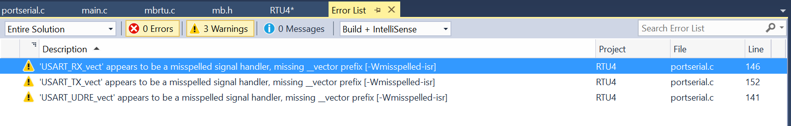

    udało mi się zaaktualizować bibliotekę freemodbus pod nowy kompilator na procesorze ATMEGA 328P, jednak nie mogę nigdzie znaleźć jak zamienić poniższe wyrażenia w kontekscie ATMEGI 328PB:
    ISR( USART_RX_vect)
    ISR(USART_UDRE_vect )
    ISR( USART_TX_vect)
    Konfiguracja przerwań USART na ATmega 328PB - zmiana wektorów ISR
    Czy może ktoś by wiedział jak to zamienić?
    Z góry dziękuje za pomoc.

  • #4 18534992
    kaczakat
    Poziom 34  
    Posty: 1748
    Pomógł: 317
    Ocena: 231
    Wszędzie gdzie masz wywołanie USART_RX_vect wstawiasz USART0_RX_vect gdy chcesz używać UART0 lub USART1_RX_vect gdy używasz UART1. Analogicznie wszystkie inne przerwania i rejestry, nazwy mogą nie być tylko takie że cośtam0 lub cośtam1 bo czasami jest cośtam0cośtam, więc wrzuciłem Ci tu wszystkie. No nie ma chyba wielkiej filozofii dopisać 0 lub 1?
    A tam gdzie jeszcze masz SIG ma być zamiana na vect, np.:
    #define SIG_UART_TRANS USART0_TX
    #define SIG_USART_DATA USART0_UDRE_vect
    #define SIG_USART_RECV USART0_RX_vect
    Oczywiście nie zmieniasz tego po lewej, bo tego używa biblioteka i trzeba by zmieniać wszędzie, ale od tej pory zawsze gdy wywołany jest SIG_UART_TRANS zostanie użyty zapis USART0_TX. Lub oczywiście to samo z 1 gdy chcesz używać UART1.

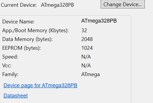

    Na początku pliku port.h masz #define __AVR_ATmega168__ i to determinuje jaka zawartość pliku jest dostępna. A tak nie powinno być. Robisz projekt, w opcjach projektu (ATMEL STUDIO lub ECLIPSE) wskazujesz docelowy uC np. Atmega16 i po tym wyborze jest dostępna zawartość dla wybranego uC. Wybierzesz inny uC to wszystko zmienia się pod ten inny. A Ty sobie to ustawiasz takim wpisem na sztywno tylko Atmega168 (jej rejestry akurat są w tym zakresie takie same jak atmegi 328). Skasuj ten wpis, dodaj kolejny dla USART0 Atmegi 328PB, wybierz taki uC, skompiluj i powinno działać:
    A jeśli jest grupa uC o tych samych rejestrach to można je wymienić w tej samej grupie:
    Kod: C / C++
    Zaloguj się, aby zobaczyć kod
    Tak że dla wykorzystania tylko UART0 można tę atmegę328PB dopisać jak wyżej.

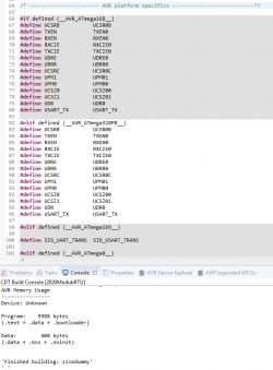

    Zastosowałem się do twoich rad stworzyłem klasy uC tak, żeby nie definiować na początku biblioteki port.h tylko w ustawieniach projektu musi być wybrany mikrokontorler:
    cały plik port.h wygląda następująco pogrubiłem te zmiany które wprowadziłem:
    Kod: C / C++
    a tak wygląda plik portserial.c (pogrubione zmiany):
    Kod: C / C++
    mam ustawiony Baudrate na 19200, slave ID na 3, port szeregowy na 12 i na mikrokontrolerze 328P działa bezproblemu a na 328PB nie moze sie zsynchronizować i jest time out. Jeszcze dodam ze na 328P oscylator jest ustawiony na 8000000UL a na 328PB 1000000UL, na takich parametrach delay odmierze równo 1 s jak mu zadam _delay_ms(1000). Już nie wiem co mogę jeszcze zrobić

    Jak usunąłeś to #define __AVR_ATmega168__ to zdeaktywowałeś w drugim pliku tą część:
    #if defined (__AVR_ATmega168__)
    UCSRC |= ucUCSRC;
    Tu też doklej wszystkie uC tej "rodziny", no i jak używasz UART0 to w tym samym miejscu możesz dodać 328PB lub jako kolejny #elif.
    Niestety biblioteka jest tak napisana, że jak użyjesz uC nie ujętego w tym miejscu to nic nie ustawia i nie ma komunikatu o użyciu nieobsługiwanego uC, mógłby być dodatkowy #elif z komunikatem błędu.
