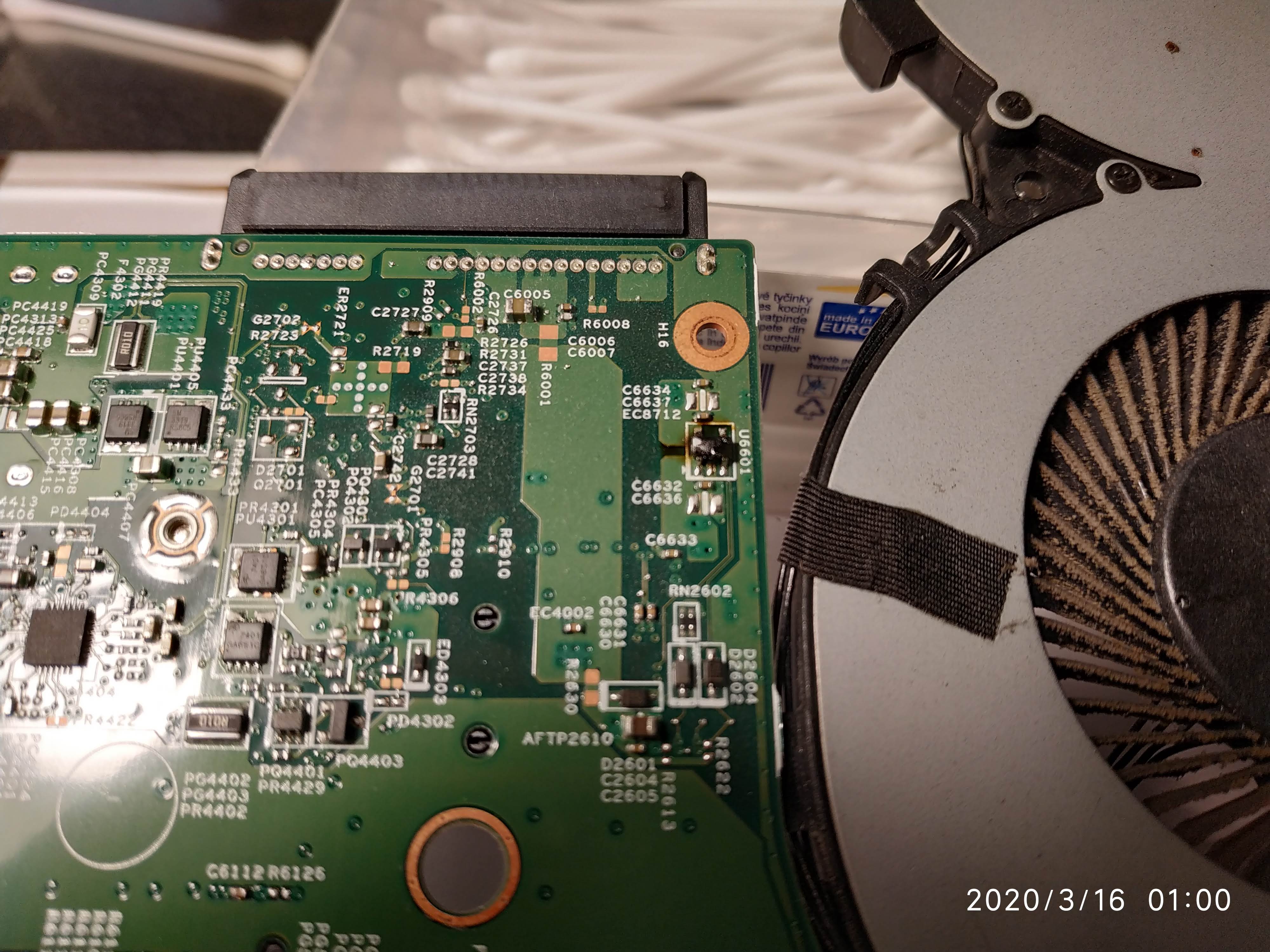

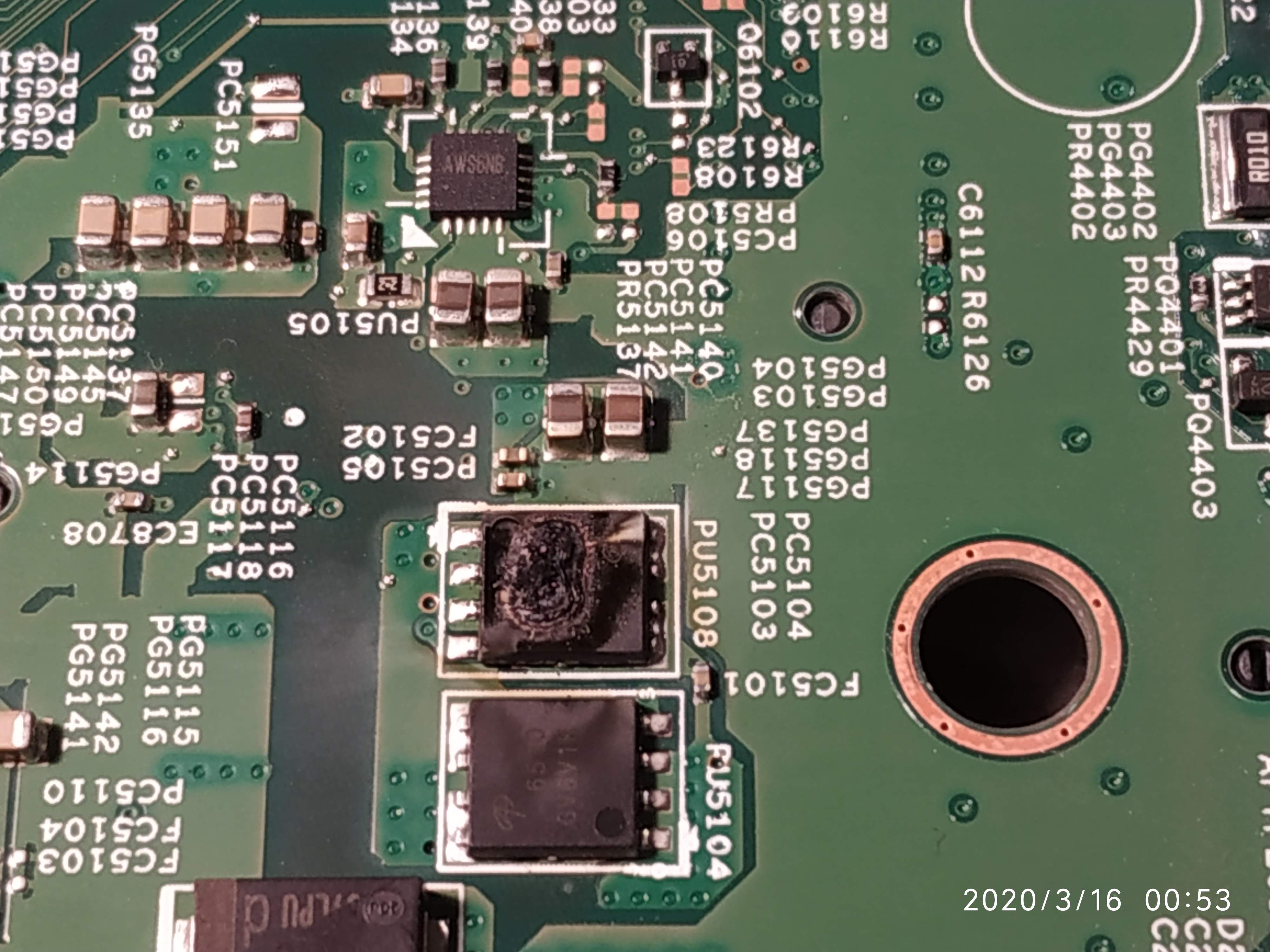

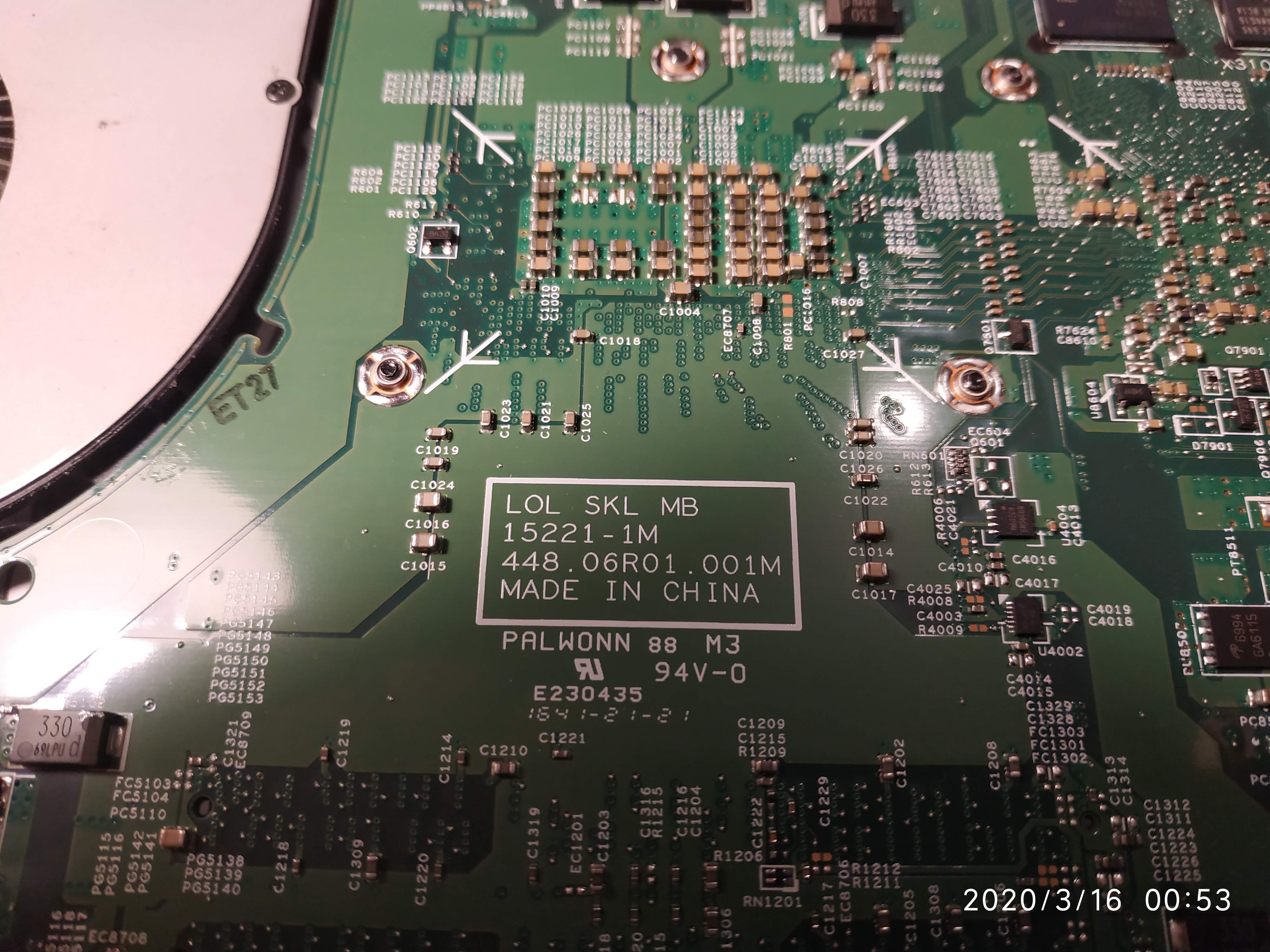

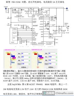

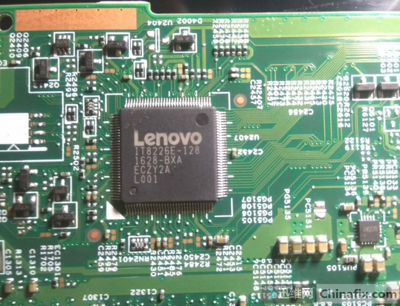

    Cześć koledzy. Potrzebuję pomocy. w Laptopie Lenovo 700-17ISK który posiada płytę lol skl mb 15221-1m 448.06r01.001m mam uszkodzone elementy: PU5108 oraz U6601. Czy mogę prosić kolegów o schemat lub identyfikację elementow?
    Lenovo 700-17ISK - spalone elementy problem z identyfikacjąaa.jpg (568.76 kB)Musisz być zalogowany, aby pobrać ten załącznik.
    Lenovo 700-17ISK - spalone elementy problem z identyfikacjąab.jpg (842.3 kB)Musisz być zalogowany, aby pobrać ten załącznik.
    Lenovo 700-17ISK - spalone elementy problem z identyfikacjąac.jpg (655.77 kB)Musisz być zalogowany, aby pobrać ten załącznik.

    To pod U6601 (napisano 5481H)
    1. albo 4B1F-G524B1T11U Link
    PU4601 ISL95829
    PU5105 to SY8288RAC
    PU5101 to Richtek (24=3) RT8231A/B all DDR power supply ctrl Link
    PU4404 SN2867

    BIOS 25L12873F
    KBC IT8226E-128 / Układ jest programowalny.

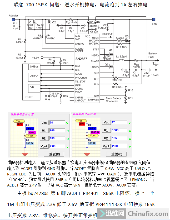

    charger BQ24780S
    Nie ma SM, ani boardview

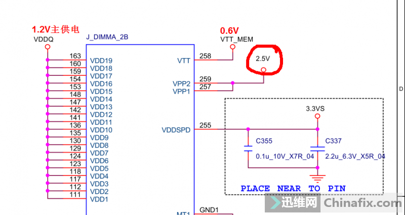

    Zasilanie DDR4 ( memory power 2.5 v 1.2 v 3.3 v 0.6 v all normal. )

    Co do tego drugiego elementu PU5108 to chyba polowy i patrz po aplikacji PU5105 SY8288RAC ( code(AWSxxx))
    - lub zobacz pod jaki element na mb są podłaczone 5108/ i 5104

    Na płycie jest jeszcze jeden zestaw tranzystorów z których jeden ma oznaczenia takie jak PU5104. PU5104 to 6510 GV5V1K. A ten drugi to 6520 GV6V21.
    Znalazłem że 6510 to może być AON6510 a mój poszukiwany to prawdopodobnie AON6520. Czy mogę mieć rację?
    G524B1T11U znalazłem :https://mikrusy.pl/nowy-uklad-smd-rt9724gb-p-556.html
    Nie mogę znaleźć AON6520

    Jesli owe szukane tranzystory pracują w kluczu z RT8231AGQW
    , patrz układ pracy zalecany dla tego IC Link
    AON6510 Link
    AON6520 Link
    * strona chińska podaje inaczej Link
    Czy chodzi o ISL95829 ?
    Popatrz na wczesniejszą wer. modeli Y700-17isk ( platforma NM-A541)
    ________________________________
    Moze być AON7410
    * para zalecana w aplikacjach AON7410 (N-ch), AON7403 (P-ch) :?:

    @lisek masz rację. Tranzystory PU5108 oraz PU5104 pracują w kluczu z RT8231AGQW. Układ RT8231AGQW również jest uszkodzony. Tranzystory z aplikacji z linka który podałeś to BCS886N03LS. Mają dużo mniejszą rezystancję kanału i większy prąd.
    Zobaczę które da się zamówić u nas w Polsce.
    https://sklep.arvika.pl/richtek/7290-rt8231agqw.html
    Niestety tranzystory tylko ebay lub Chiny. Nie znalazłęm nic u nas w Polsce.
