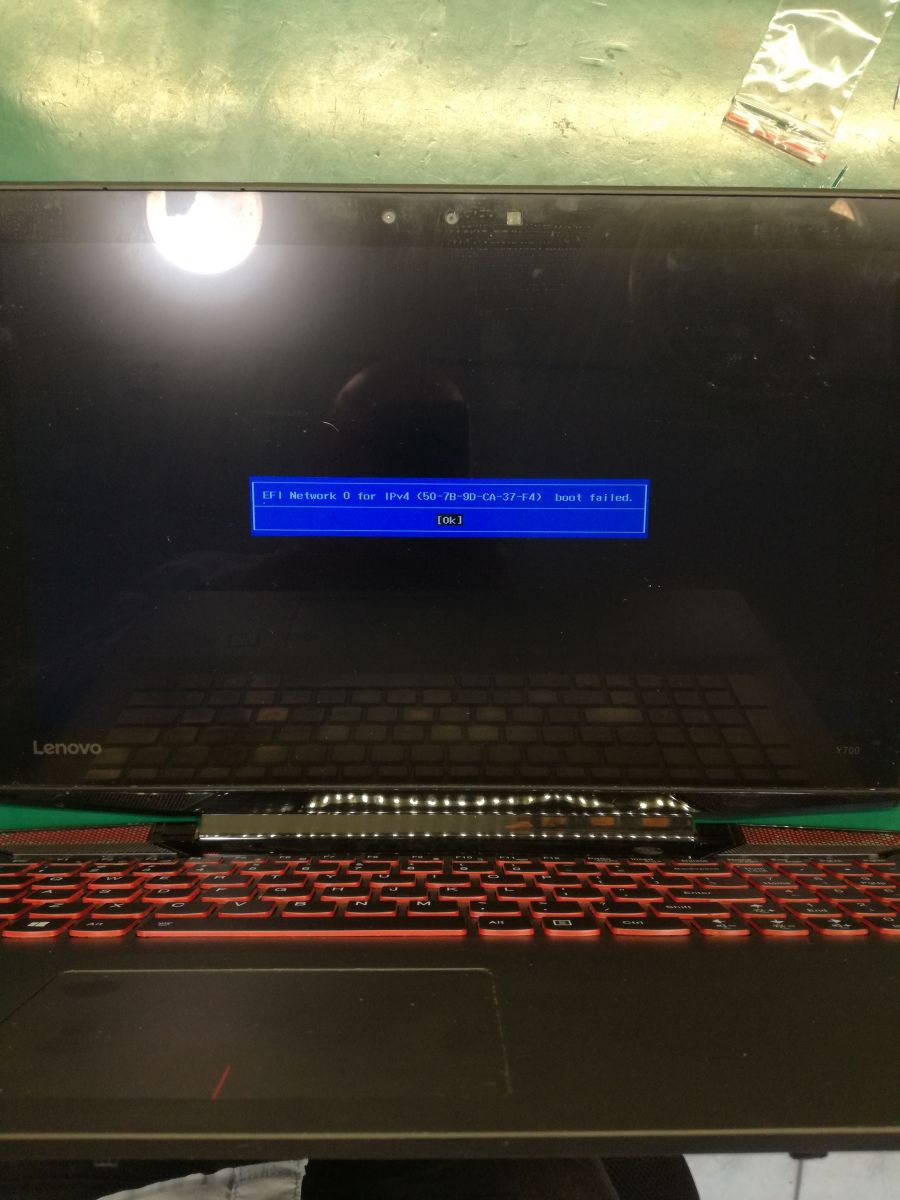

    Oki znalazłem posadziłem kleksa przy lutowaniu KBC obok na rezystorze na linii TP_DATA
    Zaraz wszystko składam do kupy i dam znać czy odpaliło :)

  • #12 18695202
    jodle1
    Posty: 112
    Ocena: 16
    Laptop żyje dziękuję wszystkim za pomoc :)
    Podsumowując
    Usterka pierwotna kondensator przy PQ403
    Skutek uszkodzony PU201 oraz KBC
    A od siebie dołożyłem zwarcie przy KBC na rezystorze linii TP_DATA do masy
