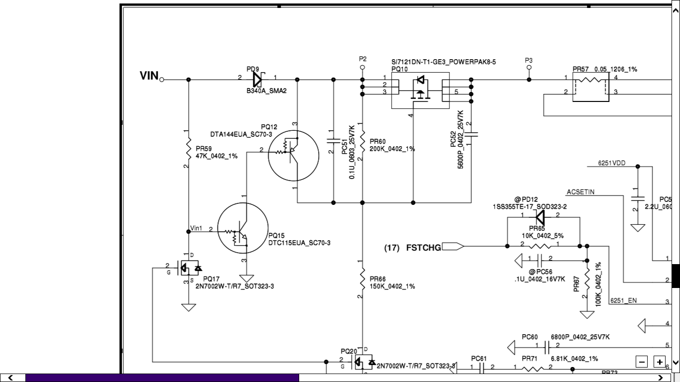

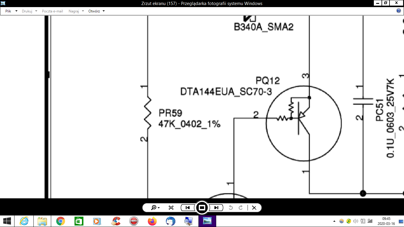

    Czy tranzystor jest zwarty? Pomiary wiarygodne tylko na wylutowanym tranzystorze.
    W jakim urządzeniu pracuje ten tranzystor?

    Marrcin1 napisał:
    Tranzystora nie wylutowałem jeszcze, a zrobiłem podstawowe pomiary multimetrem
    Tak jak pisałem wcześniej bez wylutowania nie są to żadne wiarygodne pomiary!!! Dlaczego ten tranzystor podejrzewany jest o uszkodzenie?

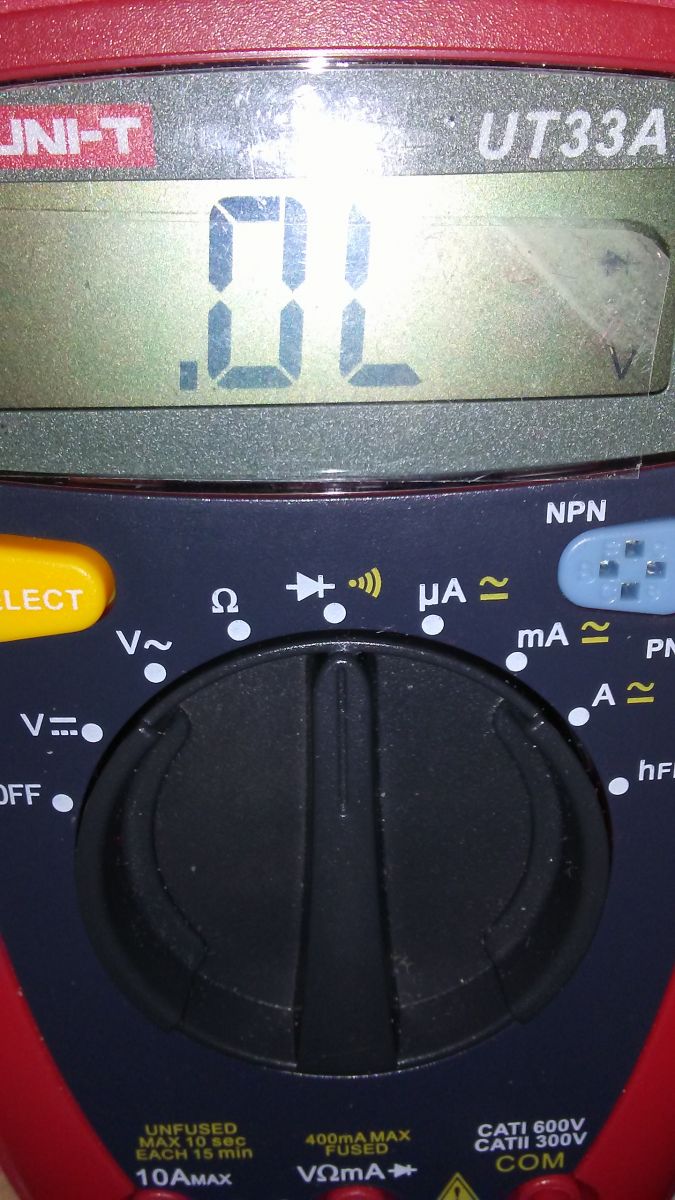

    Marrcin1 napisał:
    miernik na teście dioda nic nie pokazuje po prostu zero odczytu
    "Zero" czyli zwarcie? czy może "przerwa" wielka rezystancja poza zakresem miernika?

    Wojtek M
    Posty: 3683
    Pomógł: 519
    Ocena: 1118
    Nastaw miernik na "omomierz" , Podłącz do pina nr. 1 (C) sondę minusową, do pina nr. 3 (E) sondę plusową omomierza, bez podłączonego pina nr. 2 (B) ma być nieskończona rezystancja.
    Później Podłącz zwykłą baterię 1,5V plusem do pina nr. 3, a minusem do pina nr. 2 i ma się pojawić jakaś rezystancja na omomierzu (podłączonym jak wyżej napisałem). Rezystora w szereg z baterią nie trzeba używać, bo już jest w tranzystorze, gdyby go nie było konieczny rezystor ok. 470Ω - 1kΩ. Oczywiście wszystkie pomiary na wylutowanym tranzystorze.
