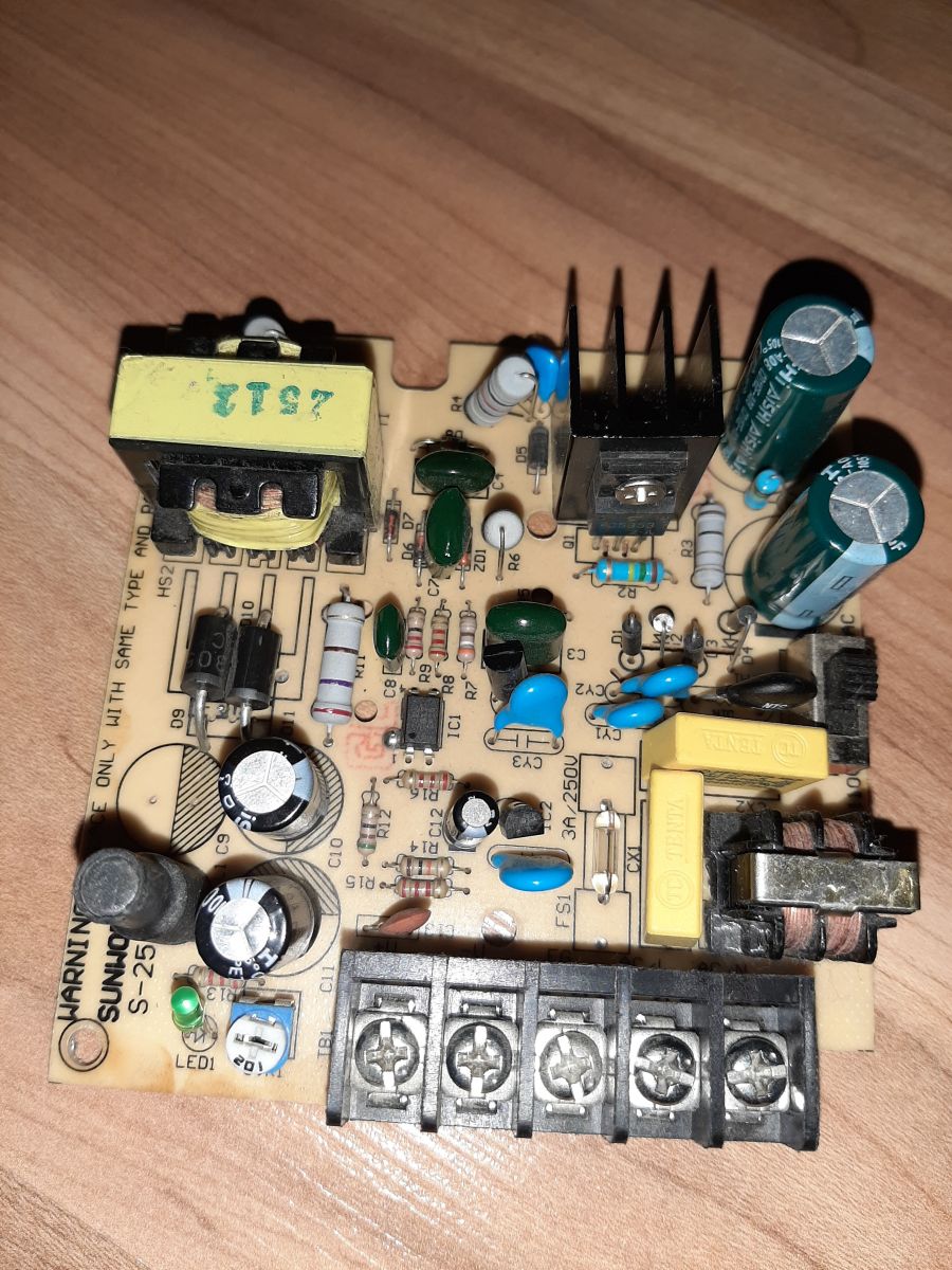

    Witam, poszukuję osoby która jest mi w stanie opisać schemat tego zasilacza. Chodzi mi o pełnienie funkcji elementów na płytce oraz podział na schemat blokowy. Zależy mi nawet na jak najprostszym opisie. Z góry dziękuję! Opis funkcji elementów i schemat blokowy zasilacza impulsowego Opis funkcji elementów i schemat blokowy zasilacza impulsowego

    Zasilacz składa się patrząc od strony zacisków sieciowych z filtra przeciwzakłóceniowego, prostownika i filtra prądu stałego, klucza wraz z kontrolerem sterującego transformatorem, kolejnego prostownika i filtra prądu stałego.
    Mógłbyś zaznaczyć na zdjęciu poszczególne układy? Z góry dziękuję.

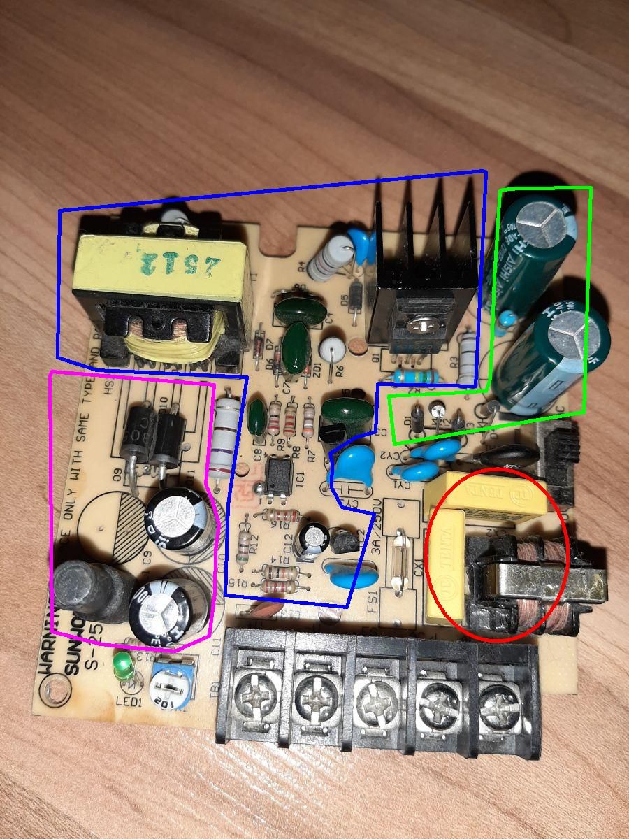

    Czerwony -filtr sieciowy, przeciwzakłóceniowy
    Zielony -prostownik i filtr prądu stałego ok280V
    Niebieski- transformator, klucz i kontroler
    Fioletowy- prostownik i filtr napięcia wyjściowego.
