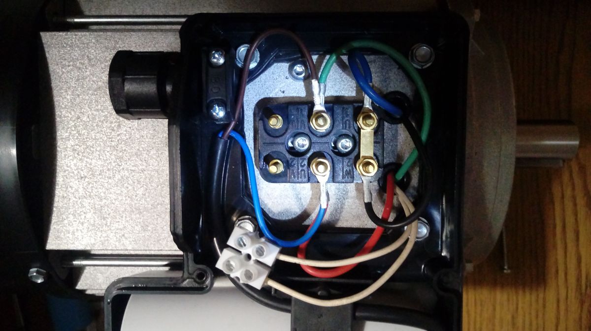

    Witam szanowne grono.
    Zakupiłem silnik jednofazowy 2.2 kW i chciałbym podłączyć do niego przewód. Jest kostka na 2 przewody wiec podłączyłem przewód 2 żyłowy do kostki i do kontaktu no i zadziałał mi bezpiecznik. Silnik jest nowy .Czy ktoś pomoże w czym rzecz i jak to podłączyć??

    Przewód zasilający podłączyłeś do białej kostki?
    I musi być przewód 3x a nie 2x

    Kostka jest na 2 przewody dlatego dałem na probe 2 żyłowy tak żeby tylko go uruchomić silnik sprawdzić jak działa, no i w momencie podłączania do kontaktu zrobiło zwarcie.

    I prawidłowo, przecież to termik masz napisane na dekielku.
    Zasilanie podłączasz do L i N i PE do obudowy.

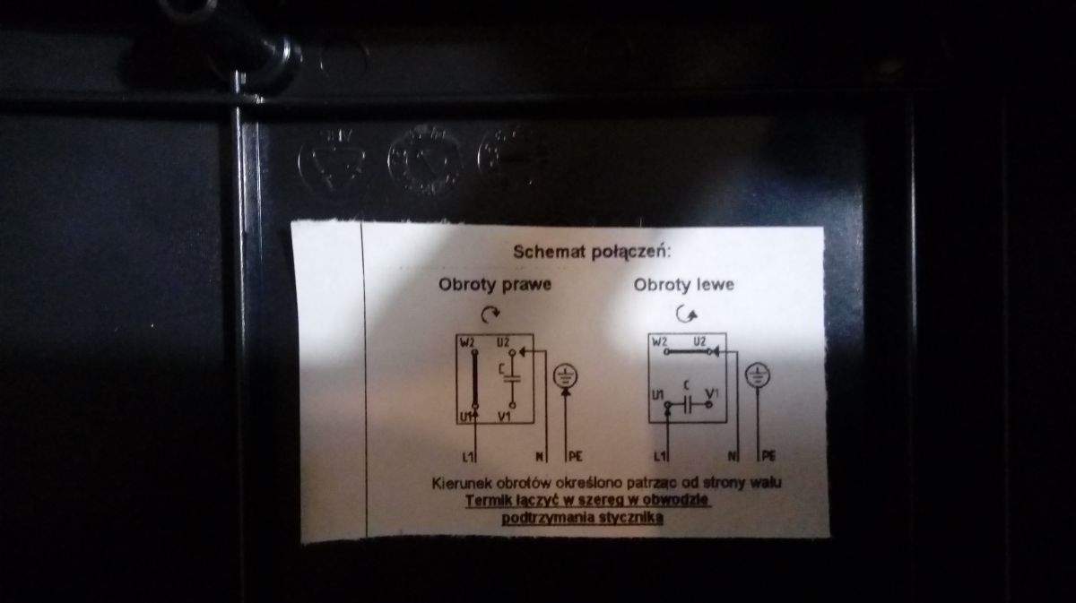

    Czyli rozumiem to tak Fazę w U1, Neutralny w U2, i trzeci w PE.

    Dokładnie tak.

    Dziękuję już idę sprawdzić. A czy przez to że podłączyłem w białą kostkę i zrobilo zwarcie nie uszkodziłem silnika??

    Silnika nie, co najwyżej termik w uzwojeniu.

    Poza tym silnik ze względu na swą moc powinien być zasilony przez stycznik jednofazowy. Termik raczej ocalał, jego styki wytrzymały. Ten stycznik to pewnie ze względu na wyłącznik termiczny. Jego styki dadzą rade rozłączyć, załączyć cewkę stycznika. Rozłączanie i załączanie mocy 2.2kW na pewno mu nie posłuży. Można tak jak autor napisał, ale to z pominięciem termika.

    Podłączyłem tak jak Pan podpowiedział i silnik się uruchamia. Dziękuje za podpowiedz. A jak mogę sprawdzić czy ten termik się uszkodził podczas zwarcia??
