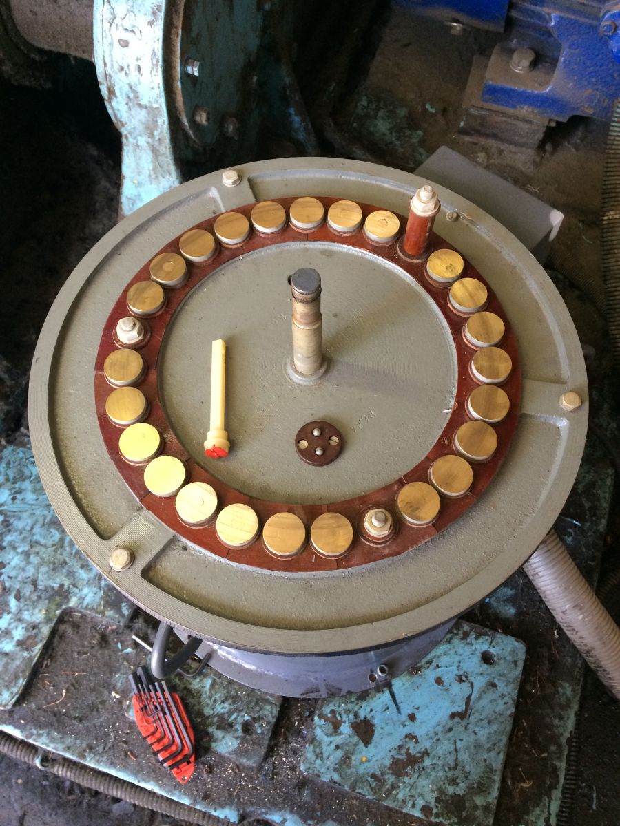

    czy wiecie może z jakiego materiału powinny być wykonane styki do rozrusznika olejowego ARF 14 służącego do rozruchu silnika pierścieniowego o mocy 75 kW?
    Z tego co wyczytałem to na styki ślizgowe stosowany jest brąz aluminiowy.
    Jaki materiał na styki ślizgowe rozrusznika ARF 14 do silnika 75 kW?

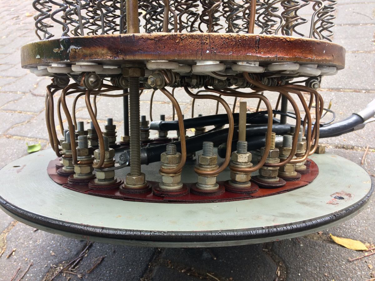

    Do styków przykręcone są pręty gwintowane. Fabrycznie zostały one pokryte powłoką (przypuszczam srebro lub cynę). Czy ta powłoka jest niezbędna czy wystarczy, że pręty będą z tego samego materiału co styki?

    Do autora, u nas toczyli te styki z brązu . Bo ma zawartość miedzi. Poszukać brązu z dużą zawartością miedzi.

    Rozrusznik zasila walcarkę do przetwórstwa gumy. Nie podlega pod UDT. Nie chcemy rezygnować z tego układu tj. opornica olejowa + silnik pierścieniowy, bo mamy w zapasie dodatkowy silnik jak również identyczny rozrusznik.
    Problem jaki się pojawia to wycieranie się styków na skutek przełączania stopni przy częstych rozruchach. Powstają też niewielkie wypalenia styków i raz na jakiś czas szlifujemy te styki, żeby wyrównać ich powierzchnię. Chcielibyśmy założyć nowe styki i popracować nad ich jak najrówniejszym szlifowaniu, żeby zminimalizować powstawanie łuków elektrycznych.
    Czy styki mogą być z brązu a wkręcane w nie pręty z mosiądzu?

    Właściciel firmy u której dorabialiśmy druty oporowe do tego rozrusznika poradził, aby wykonać je z mosiądzu, tak jak pręty. Co sądzicie?
