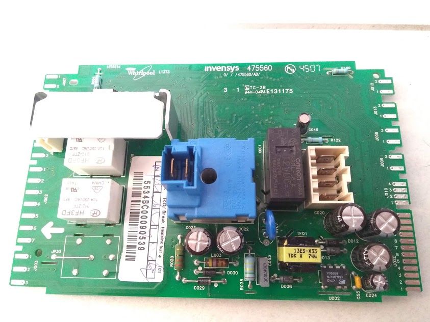

    Witam, w pralce AWE 6727/P Whirlpool uszkodził się triak ACS108-6S i jest to jedyne widoczne uszkodzenie elementu w płytce.
    1. Czy ten triak odpowiada za sterowanie blokady pokrywy?
    2. Czy można dokupić zaznaczoną "pastylkę" w blokadzie pokrywy, czy trzeba kupić cały element?
    Pozdrawiam Radek

    Blokadę klapy zawsze należy wymienić na nową bo po pierwsze stara już uszkodziła moduł a po drugie pastylki PTC nie można nabyć chyba, że z blokady dawcy, ale nie warto rzeźbić bo w grę wchodzi możliwość ponownego uszkodzenia modułu sterującego:
    https://north.pl/karta/blokada-drzwi-do-pralki-whirlpool-awe-6727-p,ED9-ZU-CLM8-0KM.html
    Po wtyczkach modułu dojdziesz czy ten triak jest od blokady.
    Tak chodzi o niego oraz rezystor SMD 271 =270Ω :D

    Blokadę zamówiłem nową, triak również. Co do rezystora to zmierzyłem i ma 273Ω więc jest ok. Oby nic więcej nie było uszkodzone

    Wymiana triaka i blokady na nowe rozwiązały problem. Pralka działa bez zarzutów. Dziękuję wszystkim za pomoc;)
