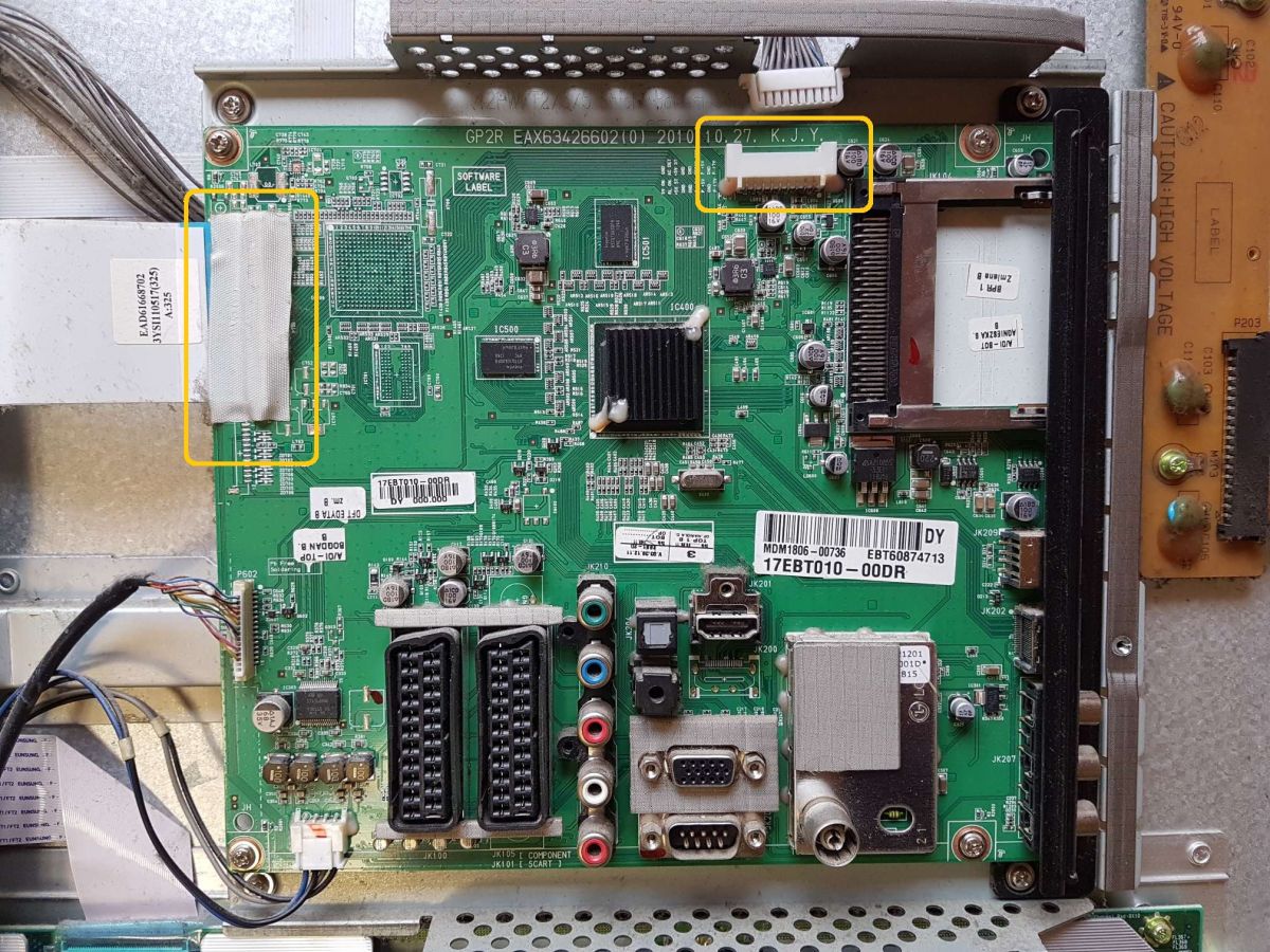

    Witam, dostałem uszkodzony TV Plazmę LG 50PV350N-ZD - przyznam że z Plazmami mam zawsze największe problemy bo nie znam za bardzo tych konstrukcji.
    Po podłączeniu do sieci przekaźnik robi cyknięcie i pobiera około 60W.
    Napięcia na cyfrze 3.3V i 5V są - na zdjęciach opisałem mierzone napięcia w których miejscach są.
    Z zasilacza głównego jest 5.2V i 17V w normie, sygnały sterujące raczej też - chyba coś dolega tym wysokim napięciom.
    VS = 200V
    VA = 54,6V
    ER_COM = 100V
    1. Czy te napięcie VA nie jest za niskie?
    Znajomy który dał mi ten TV mówi że kiedyś to stało w jakimś serwisie i coś Panowie mówili o trafo? Ale on się nie zna więc może gadać głupoty - także raczej za bardzo nie słuchałem tej "podpowiedzi"
    2. Miałem kiedyś plazmę z podobnymi objawami i okazała się matryca uwalona wewnątrz, czy w tym przypadku też tak może być?
    3. Jeszcze pytanie czy mogę odłączać te taśmy co idą do matrycy albo moduły między sobą i próbować to uruchomić? Nie chcę czegoś bez obciążenia puścić żeby się nie zjarało

    #8 18544618
    billobirillo
    Poziom 33  
    Posty: 1117
    Pomógł: 335
    Ocena: 775

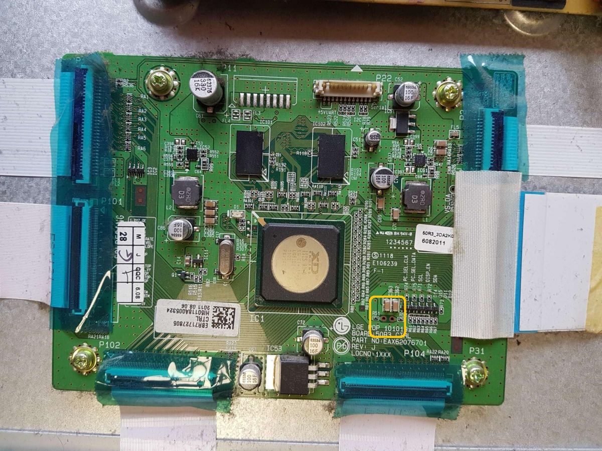

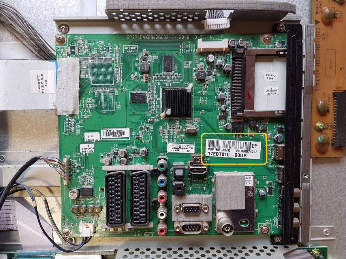

    try to force the tv into burn-in mode
    disconnect these two cables from the main
    - the one that connects the psu
    - the one that connects the ctrl board
    LG 50PV350N-ZD - Brak obrazu, coś brzęczy - napięcia raczej obecne VS=200V VA=55
    and short-circuit these two points
    plug the power cable to AC mains: if the tv enters in burn-in mode (the screen alternates with red green blue colors), then main ko
    if the tv doesn't enter in burn-in mode, but voltages Va and Vs are ok, then probably ctrl board ko
    in this case, try to heat the ctrl board and then check if the tv works

    billobirillo napisał:
    there is no video, but... there is audio?
    I don't know - because I haven't connected that TV to anything yet
    I did it and it worked!
    So I have question - which board You mean "ctrl board"? That one I shorted pins (EAX62076701) or that I would call "mainboard" (GP2R EAX63426602(0))
    If EAX62076701 - I should heat up whole board or only that XD BGA chip?
    If EAX63426602(0) - I hould heat up that IC400 BGA chip only?
    Or something else could be interrupted like flash dump?
    #10 18545142
    billobirillo
    Poziom 33  
    Posty: 1117
    Pomógł: 335
    Ocena: 775
    how it worked?
    in this way?
    plug the power cable to AC mains: the tv enters in burn-in mode (the screen alternates with red green blue colors)
    or in this way?
    simply, heating the ctrl board?
    the ctrl board is this one
  • #11 18545479
    Folxs
    Posty: 331
    Pomógł: 5
    Ocena: 68
    It worked in that burn-in mode. Colours RED GREEN BLUE and patterns (floating white stripes) showed up after bridging that 2 pins and disconnecting motherboard from PSU.
    Later on I heat up with hot air that BGA XD chip on CTRL board, reconnected motherboard, removed bridge on that 2 pins and still nothing - TV still takes 60W and nothing (during burn-in mode about 250W)
    What can I do next?
  • #12 18545500
    billobirillo
    Poziom 33  
    Posty: 1117
    Pomógł: 335
    Ocena: 775
    mainboard ko!!
    I have never been able to repair one
    I've always had to replace it
  • #13 18545520
    Folxs
    Posty: 331
    Pomógł: 5
    Ocena: 68
    So that GP2R EAX63426602(0) is broken?
  • #14 18545573
    billobirillo
    Poziom 33  
    Posty: 1117
    Pomógł: 335
    Ocena: 775
    yes!!
    order code EBT60874713
    alternate EBT60874709
    yes!!
    Thanks, I found simillar board (also from panel PDP50R30111) but different model LG 50PZ550.
    Could I reprogram some chip to make it work? Which chip cointains atributes for that?

    Ok, naprawiłem płytę główną - wymiana układu BGA (procesora) pomogła.
