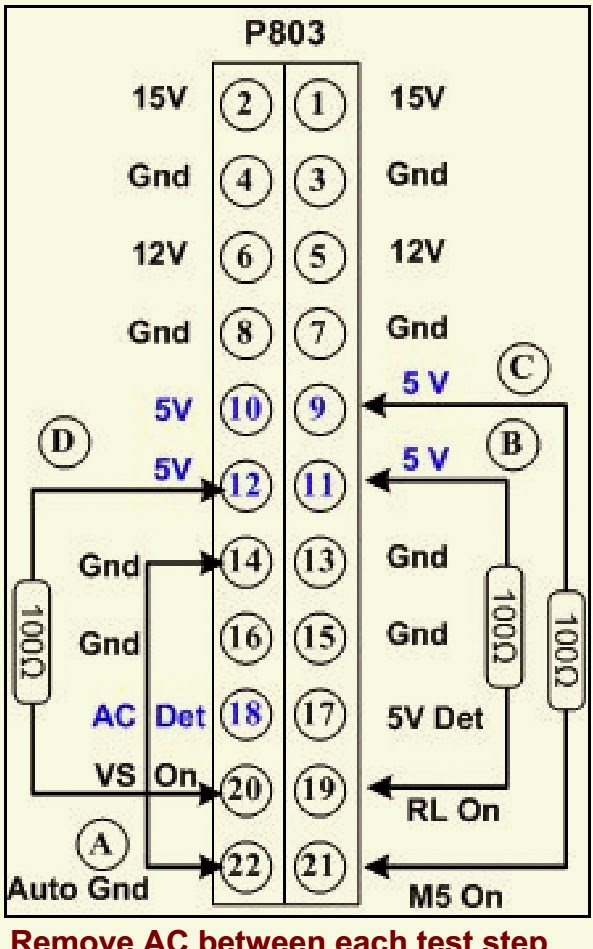

    Posiadam uszkodzony TV LG 50PN450B-ZA chassis PD31A. Gdy próbuje włączyć - brak jest obrazu i fonii, natomiast dioda czuwania, miga kilkakrotnie i gaśnie. Intuicja podpowiada mi, że najprawdopodobniej, wina leży w zasilaczu [EAX64863801 rev1.2]. Wypiąłem go z TV, podłączyłem do sieci, pomierzyłem napięcia na 2 wyjściowych wtyczkach:
    P811
    VS-206V
    VS-206V
    NC
    GND
    GND
    VA-55V
    M5V-5V

    Takie VA, VS jak napisano na stickerze z tyłu obudowy.
    Nie zapomnij o obciązeniu sztucznym(np. zarówka odpowiedniej mocy) na linii VA, VS.
    Popatrz w SM Link i nie zapomnij o syg. uruchamiającym PSU
    - przyjrzyj się C502 / C503 / C351 / C364,
    Ważny do zakupu nr. zaczynający się na EAY...
    LG 50PN4500-UA Power Supply Board EAY62812501 , PSPI-L202A ,
    * (pcb: EAX64863801 (1.7))
    Faktycznie jest napisane Va:55V i Vs:205V. Napięcia te zmierzyłem bez obciążenia i ich wartość wydaje się prawidłowa. Kondensatory C502 / C503 / C351 / C364 sprawdzone miernikiem (pojemnosci) i też wydają się być w porządku.
    W taki o to sposób podłączyłem sygnały uruchamiające zasialcz
    LG 50PN450B-ZA - Brak obrazu oraz fonii dioda czuwania miga i gaśnie
    następnie obciążyłem dwiema żarówkami 100W połączonymi szeregowo linię między Vs a GND. Włączając zasilacz na 5min żarówki ciągle się świeciły czyli PSU ok ?
