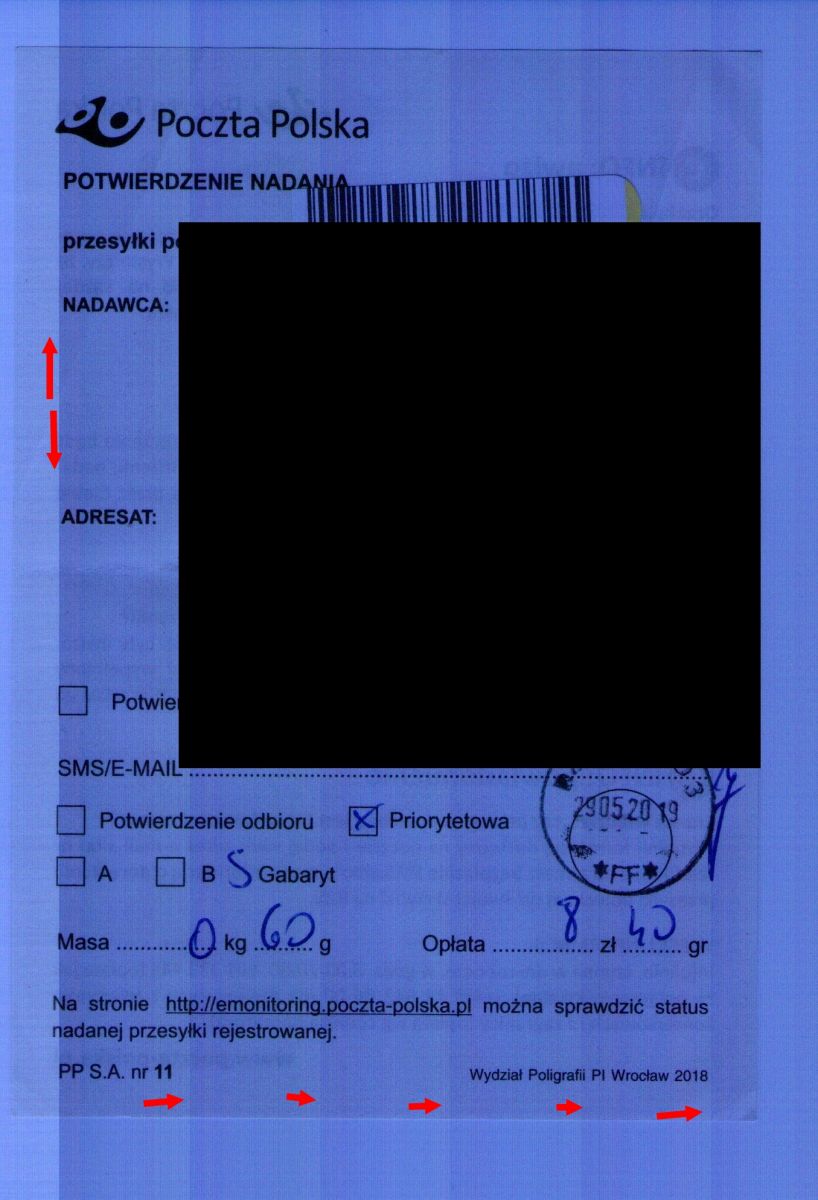

    Czy takie paski oraz zaciemniony obraz po skanie to jakaś fizyczna wada skanera (np. lampy) czy coś mam źle w ustawieniach programu?
    Sterowniki mam aktualne, ze strony producenta, pod mój OS. Mimo to, pobierałem jeszcze raz, robiłem reinstalację i żadnej poprawy.
    Na podglądzie, jak i na samym już wykadrowanym skanie, wychodzą mi takie paski wzdłuż całego dokumentu, a dodatkowo jasny pasek po lewej strony, też przez całą długość. Do tego strasznie ciemny obraz.
    Epson Stylus SX115 - Paski na skanie, zaciemniony obraz
    W skali szarości trochę lepiej, od biedy można jakiś dokument zeskanować, choć też widać lekkie paski. Jednak na poprawny skan zdjęcia nie ma szans.

    A kopie jak robi? Przy skanowaniu w kolorze jest tło fioletowe tak jak na zdjęciach?

    Dwa pierwsze obrazki w powyższym poście to skan kolorowy. Teraz spróbowałem skopiować bez PC i jest to samo - biały dokument skanuje i zaczyna drukować całą fioletową kartkę i zaciemnioną treść dokumentu. Przynajmniej się wyjaśniło, że to nie od programu czy sterowników w komputerze.
    Jeszcze kilka dni temu skanowało normalnie, elegancko w pełnym kolorze, bez pasków, zaciemnień czy fioletu. Później ze 2 razy mi się zdarzyło, że podgląd zrobiło już na fioletowo, ale samo skanowanie już wyszło normalnie. Teraz całkowicie, jak wyżej na obrazkach.

    Z tego co opisujesz to problem jest w taśmie łączącej linijkę skanera.

    No to chyba muszę się pogodzić z tymi czarno-białymi skanami wyłącznie dokumentów, bo coś tam z biedy jeszcze na nich widać. Jeśli to jest jakieś mechaniczne uszkodzenie, to samemu raczej nic z tym nie zrobię.
