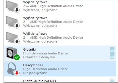

    Problem jest taki że po podłączeniu słuchawek działają mi tylko na głośniku, jest jakaś rada żeby wykrywało mi je jako słuchawki bo wtedy będę posiadał lepszy dźwięk?

    Czy możesz jaśniej opisać problem? Słuchawki działają prawidłowo w innym PC?
    Widać, że jakby są ale "nie podłączone". Jak to model laptopa, a jaki słuchawek?

    Jest to komputer po podlaczeniu wyskakuje taki blad jak na screenie który nie wyrkywa podłączonych słuchawek tylko glośniki . A używam słuchawek logitecha g230 . problem wystapił po formacie komputera przed formatem męczyłem się z tym długo aż w końcu sie udało tylko juz nie pamiętam jak to robiłem ,a wiem że po załaczeniu tej opcji Sluchawki dzwiek był duzo lepszy niz na głosnikach które wykrywa obecnie . NIe wiem co moge jeszcze wiecej na ten teamt powiedzieć słuchawki są podłączone do tylnego panelu komputera

    Wcisnąłeś wtyczkę słuchawek do samego końca? W jaki kolor wejścia wkładasz?
    Jeśli tak, to wejdź na stronę producenta płyty głównej, wpisz model i zainstaluj co tam jest dla windowsa jaki używasz.

    Po zainstalowaniu sterowników audio z płyty głównej ikonka słuchawek znikneła i nie chce sie pojawic jest tylko "głośniki " . W komputzerze mam panel przedni i tylni po podlaczeniu do przedniego również pojawia sie tylko ikonka z głośnikami a ikna z słuchawkami zniknela , a w tylnym panelu dzięwki wystepuje tylko po podlaczeniu do jasno zielnego wejścia przy innych niby wszystko dziala ale dzwieku nie moge uzyskac . Nie wiem czy to ma jakieś znaczenie ale uzywam win 10
