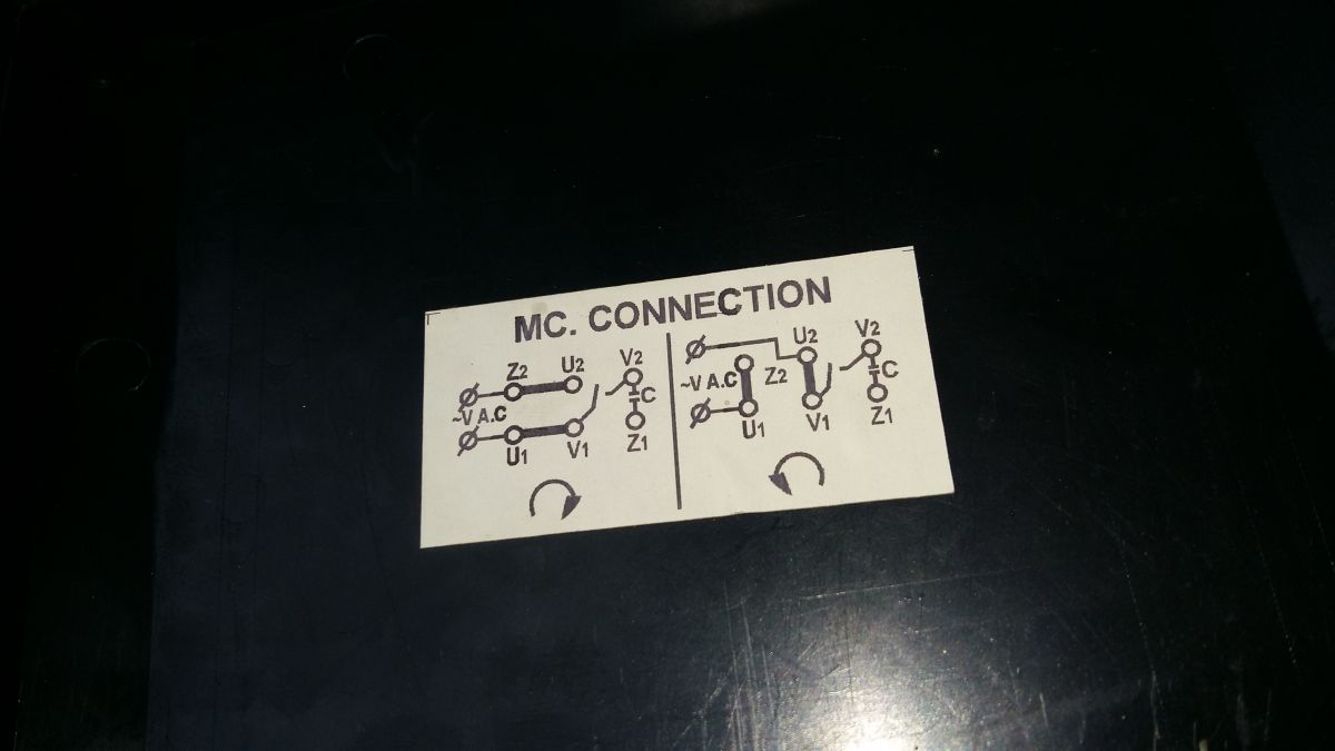

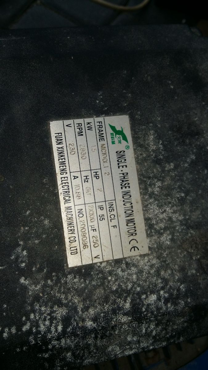

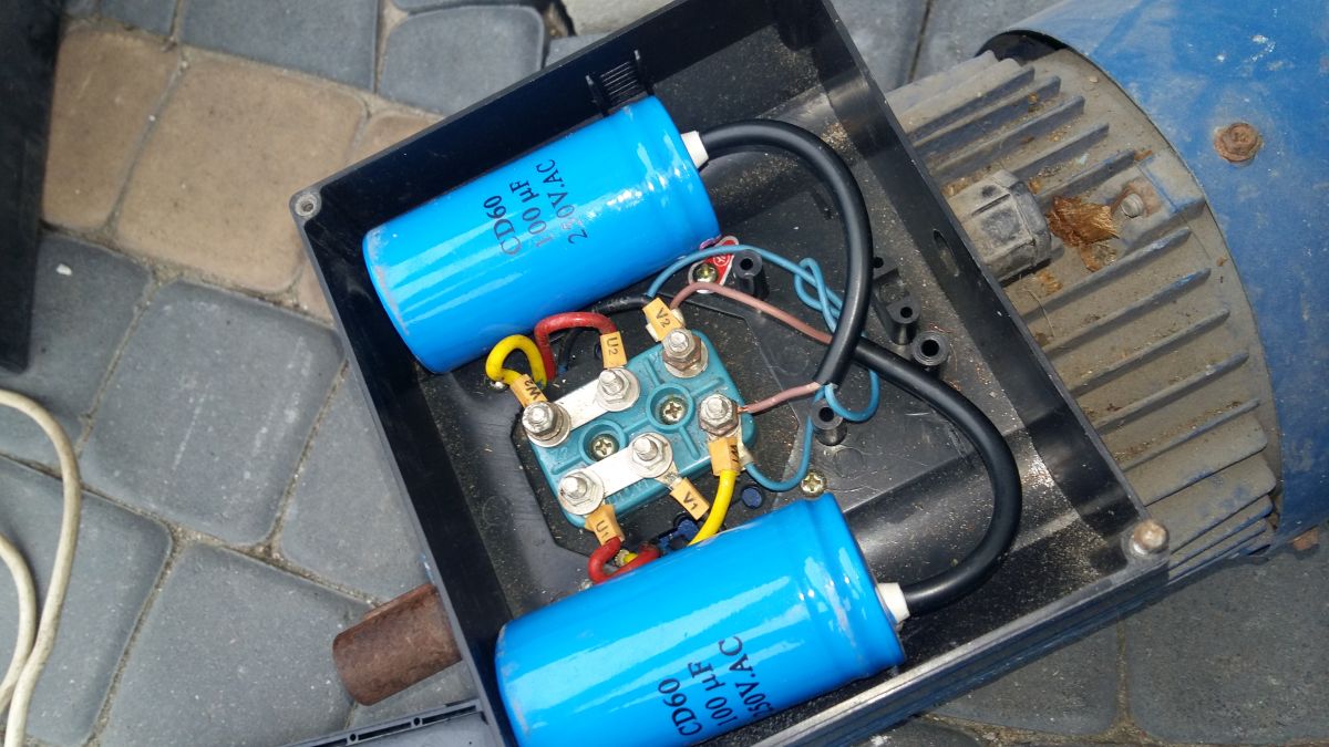

Witam mam taki pytanko jak podłączyć ten o to silnik?
Kacper131402 20 Mar 2020 16:18 426 6
✨ Użytkownik pyta, jak podłączyć silnik, dołączając zdjęcia schematów. Odpowiedzi wskazują, że zasilanie należy podłączyć do zacisków oznaczonych ~V A.C. Dwa układy mostków zwierających umożliwiają zmianę kierunku obrotów. Wskazówki dotyczą także podłączenia przewodów do oznaczeń W2 i U1, z uwagą, że W2 jest tylko na jednym ze schematów. Użytkownicy podkreślają, że schematy są kluczowe dla prawidłowego podłączenia.
