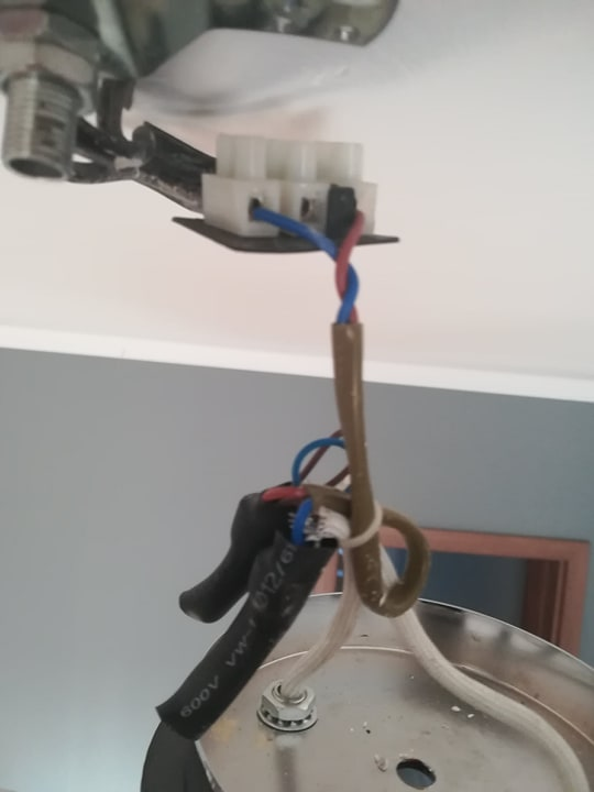

    Witam, nie jestem pewien czy da się tak zrobić ale może akurat i ktoś pomoże.

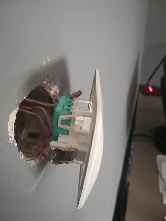

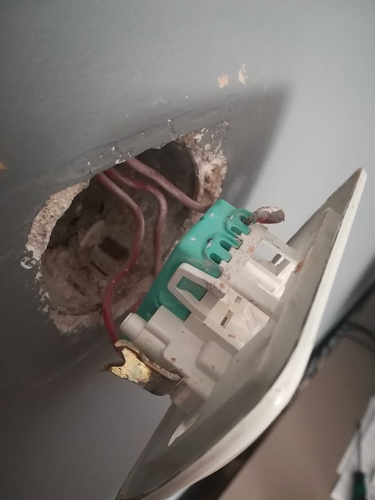

    Do rzeczy, ma włącznik podwójny do lampy tylko, że gdy naciskam jeden przycisk to zaświecają się aż trzy żarówki w lampie, a chciałbym żeby było tak gdy klikam jeden przycisk to zaświecają się dwie, a drugi to jedna żarówka. Po prostu w cyklu 2 i 1, jak to jest przeważnie we włącznikach. Przedstawiam zdjęcia jak to wygląda, jak będzie potrzeba to kupię trochę kabla do zrobienia mostków albo jakiś kostek wago.

    Przewody w jednym kolorze. Zakładając, ze instalacja wykonana prawidłowo, na jednym z przewodów powinieneś mieć fazę (pokaże to neonówka). Ten przewód podłączasz pod zacisk, który powinien być na przełączniku w jakoś sposób oznaczony np. L Dwa pozostałe przewody dowolnie na dwa pozostałe zaciski.

    A ta Twoja lampa umożliwia zapalenie dwóch I jednej żarówki? Bo że zdjęcia wynika , że niestety nie.

    Zdjęcie trzecie:
    Rozłączyć brązowy przewód z dwoma białymi (koszulki z włókna). Żyły niebieskie połączyć razem i przyłączyć do neutralnego (N) zasilania. Pozostałe brązowe żyły do torów fazowych zasilania, biegnących z łącznika.

    Tak, jednak najpierw:
    opornik7 napisał:
    Zanim zaczniesz przesznurowywać lampę to sprawdź wcześniej czy po łączniku masz na suficie fazę na dwóch żyłach.
    W przewodzie wychodzącym z sufitu musisz mieć: żyłę neutralną (N) i dwie żyły fazowe (L) załączane z osobna klawiszami łącznika.
    Nie widzę, by z sufitu "wychodziła" żyła neutralna. W ogóle nie widzę, by tam był przewód nie mniej niż 3-żyłowy.
    Ja też nie widzę (po kolorze), jednak zapewne ,,wychodzi", skoro lampa działała. :-)
    Aż takiego dobrego wzroku nie mam, jednak jeżeli ,,nie mniej niż 3-żyłowy", to zapewne 3-, 4-żyłowy.

    Ile żył wychodzi z sufitu?

    Z sufitu wychodzą 3 żyły, a sama lampa wymaga podłączenia również przewodu ochronnego. Sprawdzić układ sieci zasilającej, wymienić kostkę na 4 torową, rozdzielić przewody fazowe lampy na dwie sekcje. A na samym końcu zrobić przegląd całej instalacji w mieszkaniu i poprawić wszystkie nieprawidłowosci.
    Po co, jeśli są tylko trzy żyły z sufitu?
