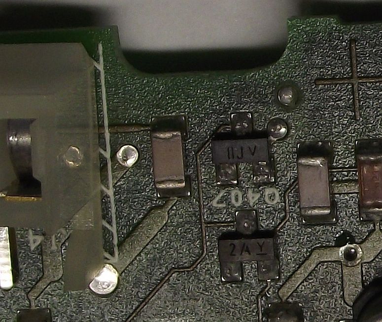

    Mam problem z identyfikacją elementu umieszczonego na płycie panelu przedniego w/w oscyloskopu.Jest to element trzy końcówkowy podobny do tranzystora , dwie nóżki są podłączone a trzecia nie - bynajmniej nie znalazłem połączenia. Na obudowie jest napis "OJv" lub może "8Jv" .Bardzo proszę o pomoc. Tektronix TDS 460 - Identyfikacja elementu na płytce panelu przedniego .

    Zobacz tu: :arrow: Link

    Widziałem te dane - niestety wymiary obudowy się nie zgadzają.

    Chyba doszedłem do prawdy.
    Obudowa to SOT23. Na płycie akwizycji znalazłem jeszcze takie dwa przypadki i w wyszukiwarkę wpisałem "diody SMD w obudowie SOT23" i wyrzuciło mi że sporo tego istnieje, jednak po kodzie niczego konkretnego nie znalazłem.Jest to pojedyncza dioda między końcówkami 1 a 3.

    piotr gryko napisał:
    Obudowa to SOT23
    Czemu więc wcześniej
    skoro w linku który podesłałem, dwie pierwsze diody z oznaczeniem 8J (MMBZ5234) są w obudowach SOT-23.
