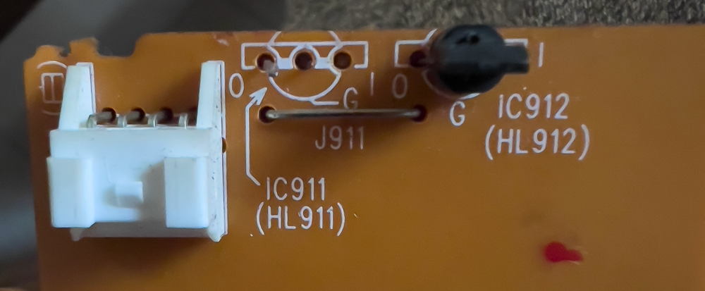

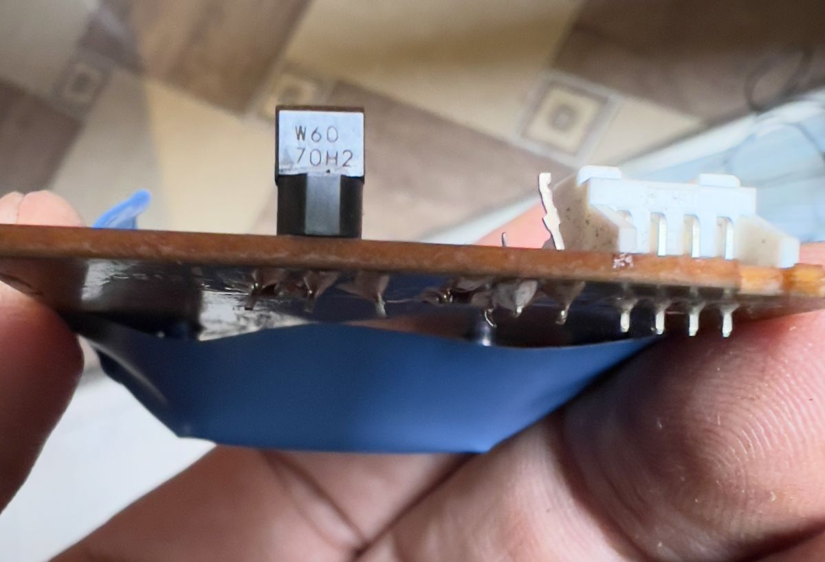

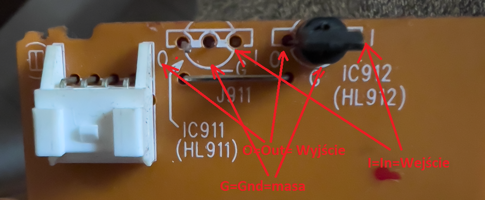

    Szukam takiego elementu ( patrz zdjęcie), Identyfikacja elementu (Dioda/Tranzystor) na podstawie zdjęcia - Oznaczenie W60 70H2 ale nawet nie wiem co to jest- tranzystor, dioda ? Ma 3 nóżki, ten po prawej stronie uległ uszkodzeniu i jest i już wylutowany ( wystaje tam nóżka widoczna na zdjęciu. Oznaczenie na nim to W60 70H2 pod spodem.
    I jeszcze płytka z której został wylutowany ten element. Identyfikacja elementu (Dioda/Tranzystor) na podstawie zdjęcia - Oznaczenie W60 70H2

    Ani dioda ani tranzystor ale układ scalony a konkretnie stabilizator. Masz oznaczenie IC oraz masę, wejście i wyjście. Jeżeli jeden jest sprawny identyczny wystarczy doświadczalnie zmierzyć wartość napięcia stabilizacji i po problemie.

    IC to wylutowany sprawny układ
    Podaj wynik pomiaru.

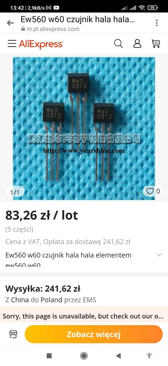

    __Grzegorz__ napisał:
    To są hallotrony.
    Ew560 na Google zwraca obrazki z oznaczeniami w60...
    Np.
    https://m.pl.aliexpress.com/item/831679049.html?gatewayAdapt=gloPc2polMsite
    Pod tym linkiem na laptopie.
    Przepraszamy, ta strona jest niedostępna, ale sprawdź nasze inne strony, które są równie świetne.
    Na smartfonie już

    Kolega z forum podpowiedział mi co to za element o który pytałem. To był na zdjęciu stabilizator napięcia.
Użytkownik poszukiwał identyfikacji elementu elektronicznego na podstawie zdjęcia, który miał oznaczenie W60 70H2 i był uszkodzony. Odpowiedzi wskazały, że jest to stabilizator napięcia, a nie dioda ani tranzystor. Użytkownik został poinstruowany, jak zmierzyć napięcie stabilizacji na działającym układzie oraz jak znaleźć zamiennik. Pojawiły się również sugestie dotyczące innych typów elementów, takich jak hallotrony, ale ostatecznie potwierdzono, że chodziło o stabilizator napięcia.
