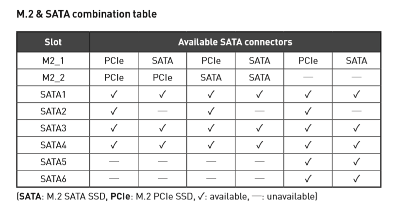

    Witam , złożyłem komputer składający się z płyty MSI tomahowk Z390 procesor Intel i5 9tej generacji , GeForce GTX. 1650...i dysk SSD sata, wszystko śmiga aż miło dziś po włożeniu nowego dysku w gniazdo m.2 poprzedni dysk przestał być wykrywany przez bios . Z góry dziękuję za pomoc w rozwiązaniu problemu

    Jaki i na którym dysku masz system? Poprawnie się bootuje i uruchamia? W bios dyski są widziane? Menedżer dysków widzi dyski? Jaka płyta, podaj oznaczenia z płyty głównej?

    Sprawdzałeś inne gniazda SATA na płycie głównej?
    Często jest tak, że włożenie dysku w gniazdo m.2 wyłącza dwa SATA.
