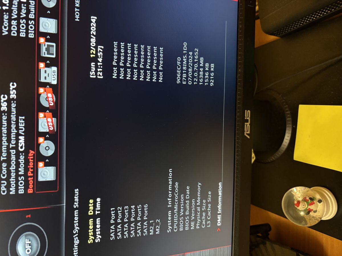

    Mam problem z 2 dyskami SSD firmy Goodram w swoim komputerze których BIOS nie widzi po zamontowaniu.
    Od początku,
    Moja konfiguracja
    Płyta główna - MSI Mag z390 Tomahawk (MS-7B18)
    Procesor - Intel(R) Core(TM) i5-9600K CPU
    Windows 10 Home
    Ram - 16GB Kingston DDR4
    Karta Graficzna - NVIDIA GeForce RTX 3060Ti Founders Edition 8GB
    Dysk M2 - AData SX6000PN 512 GB
    Dyski SSD - Goodram jeden 500 GB drugi 1TB
    Przejąłem ten sprzęt od brata który złożył nowy komputer, włożyłem do niego dysk m2 SSD i HDD i od samego początku nie wykrywał HDD w biosie i Windowsie który zainstalowałem na SSD Goodram 500GB więc wyjąłem w ten sam dzień HDD i działałem do tej pory na m2 i SSD ale 1TB z dwóch dysków to dla mnie za mało, więc dokupiłem Taki sam SSD firmy Goodram tyle że 1TB zamontowałem w gnieździe wpiąłem do sata i zasilanie do płyty głównej i nie wykrywa go w biosie więc zacząłem zmieniać kable i gniazda sata których mam 6 w płycie głównej plus aktualizacja BIOS i na ten moment BIOS nie wykrywa już żadnego z 2 SSD, tylko dysk m2. Na czym polega problem nagle padły dyski SSD? Czy gniazda na płycie głównej sata lecą w kulki albo inna przyczyna.

    Kolobos napisał:
    VMD masz wyłączone?
    chodzi o opcje w biosie? Ekran BIOS komputera z opcjami konfiguracji i informacjami systemowymi. Zrzut ekranu BIOS-u pokazujący płytę główną MSI Tomahawk.

    Tak, o ile masz taka.
  • #8 21339275
    rylec90
    Poziom 3  
    Posty: 7
    Kolobos napisał:
    Tak, o ile masz taką.
    Niestety przejrzałem BIOS, nie widzę tej opcji u siebie.

    CSM jest trybem kompatybilności, który wspiera starsze systemy rozruchowe, w tym MBR. Jeżeli zmienisz tryb BIOS z UEFI na CSM, a dysk został przekonwertowany na GPT, to system nie uruchomi się, ponieważ CSM oczekuje MBR do rozruchu, a nie GPT.
    Nie wiem jednak jak jest z samą wykrywalnością bo nie przerabiałem tego tematu ale myślę, że powinny być wykrywane nawzajem?
    Czy na Twojej fotce jest ustawione u samej góry CSM? Bo nie wiem jaki kolor o tym decyduje?
    Może Twój BIOS ma ukryte niektóre opcje - poczytaj o nim...
    Czy wiesz jaki był i jest system plików na Twoich dyskach?
  • #10 21339391
    rylec90
    Poziom 3  
    Posty: 7
    >>21339369
    Mam ustawione CSM i tak było, nic nie zmieniałem. Raczej MBR, z tego co pamiętam.
