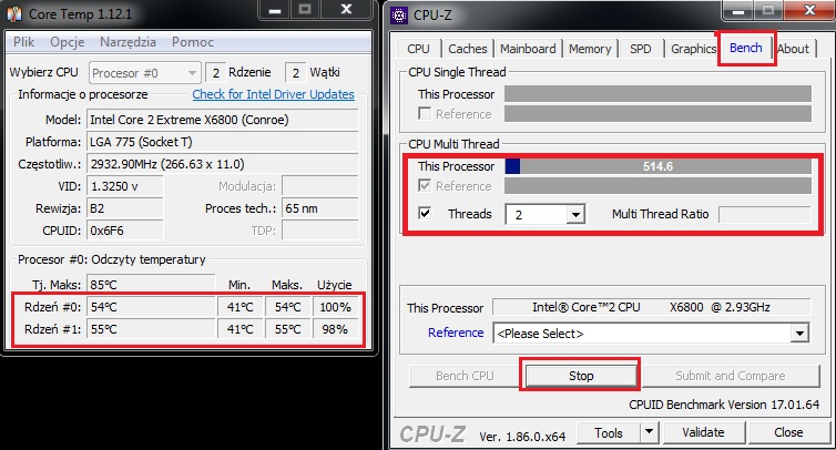

    Sprawdź i kontroluj temperaturę procesora przy jakich PC się resetuje/wyłacza. Możesz uzyć do tego programu Core Temp
    Temperatury są w normie, komputer wyłącza się niezależnie od obciążenia, nawet podczas obciążenia temperatura CPU nie przekracza 70C, podobnie z grafiką. Podczas mojego testu w Biosie również patrzyłem na temperatury i wówczas nie przekraczały 35.
    Sprawdzę jeszcze bez grafiki i dam znać

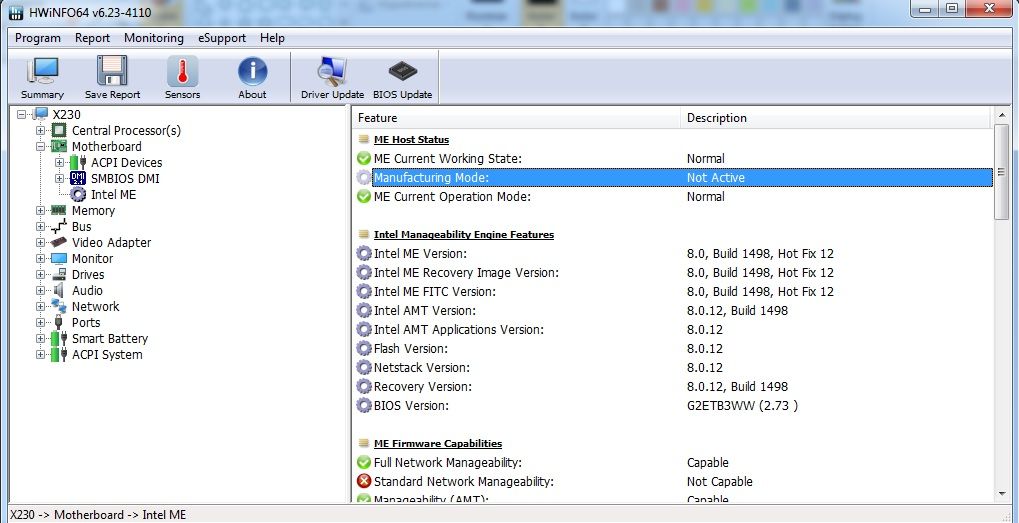

    Nie wiem jak stacjonarki, ale w laptopach reset co równe 30min często oznacza problemy w IntelME.
    A z tego co wiem nowsze stacjonarki także mają IME.
    Ściągnij HWInfo i pokaż zakładkę Motrherboard - Intel ME
    Nie widzę tej zakładki w HWInfo

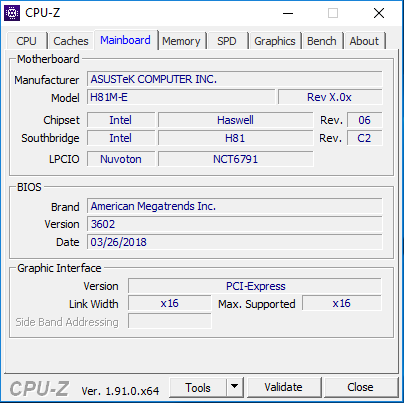

    Panie @ToJePeGaZ . To jak już, to zamieść 3-cią zakładkę CPU-Z. Tam masz podane jaki w płycie jest LPCIO.
    Na tej podstawie stwierdzimy, czy masz "aliena" w płycie.

    @ToJePeGaZ Nie znajdę na podstawie NCT6791, ale mogę zagwarantować, że ta "pchełka" Ci to robi z płytą główną.

    U mnie tu:
    Komputer resetuje się co 30 minut nawet podczas pracy w BIOS-ie

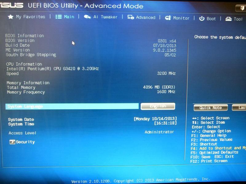

    Wyglada na to,że działa Intel Anti-Theft Technology
    p.s

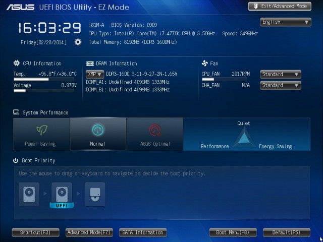

    To zrzut Bios z ASUS H81M-E.
    Komputer resetuje się co 30 minut nawet podczas pracy w BIOS-ie Komputer resetuje się co 30 minut nawet podczas pracy w BIOS-ie
    Bios 0301 wszystkie cpu na LGA1150
    Płyta ASUS H81M-A na
    -cpu i7 / Core i5 / Core i3 / Pentium / Celeron 4th Gen LGA1150

    Karaczan napisał:
    U mnie tu:
    U mnie po rozwinięciu tej zakładki nie ma

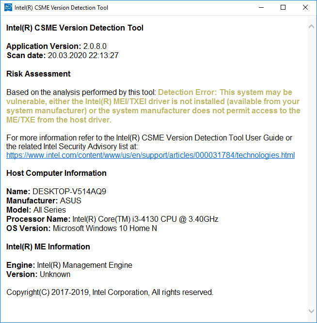

    Myślę, że albo Intel ME nie ma na tej płycie (co raczej jest mało prawdopodobne po przestudiowaniu z czym mam do czynienia), albo nie mam dostępu do informacji o nim z poziomu systemu. Pobrałem MEInfoWIN i wyświetla error, natomiast dedykowane narzędzie Intela wyświetla następującą informację:

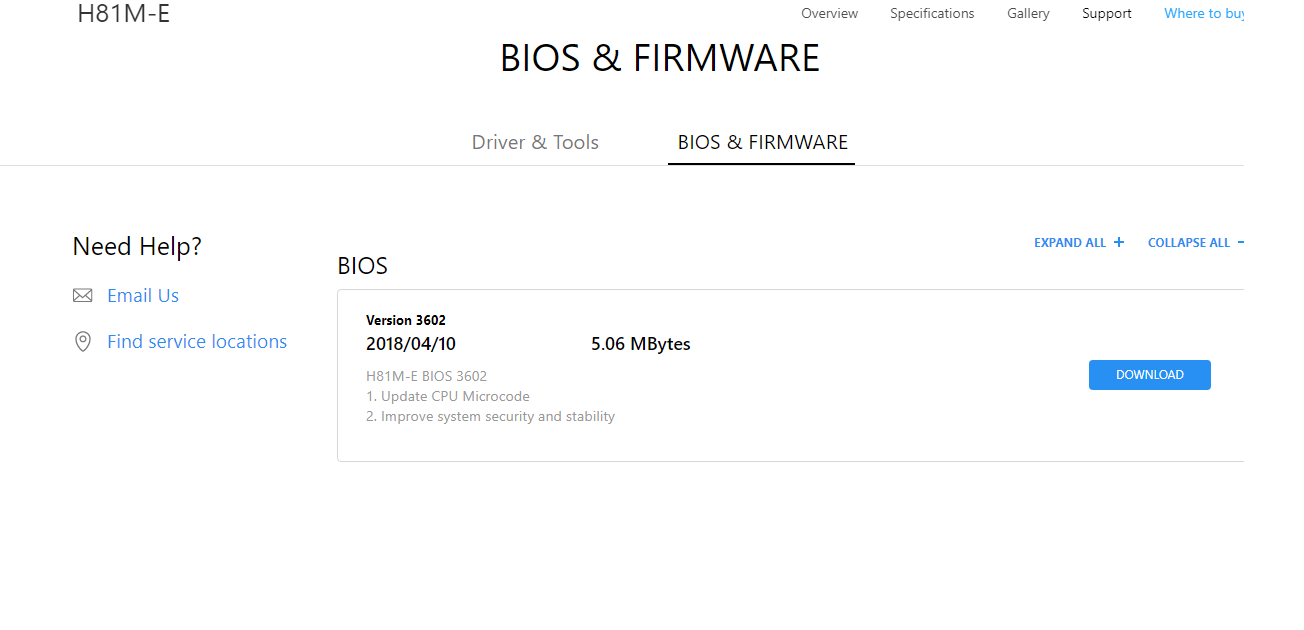

    Na moim foto masz Bios v.301 z 2013r,
    Na brata foto. jest Bios v.3602 z marca 2018
    natomiast na stronie Asus Link ten Bios to
    Version 3602 2018/04/10
    Zaś
    Intel Management Engine Interface Driver
    This driver/utility supports the Asus H81M-E Motherboard
    Version: 9.0.0.1287 for Windows XP (32/64bit), Windows 7 (32/64bit), Windows 8 (32/64bit)
    Date: 19.07.2013
    na Link
    Plus filmik z
    1. opisem Bios _ zakłądki dla Twojej płyty Link
    2. Jak update Bios dla Twojej płyty Link
    Po pierwsze jasno napisano - > nie masz sterownika IME w OS. Możesz pobrać ze strony producenta płyty, ale pamiętaj - komandosi czekają. ;)
    Po drugie - jasno napisano, może być blokada dostępu.
    @lisek Nie mam pytań. Ma w tej płycie IME na 100%.

    Umiem czytać, dlatego opisałem spostrzeżenia. Opcję z brakiem sterownika myślałem, że mogę odrzucić, ponieważ w menedżerze urządzeń wszystko pięknie wygląda, natomiast co zabawne - po pobraniu sterowników ME nie mogę ich załadować, wyświetla informację o niezgodności, a próbowałem kilku.
    Chyba nie pozostaje mi nic innego, jak powiedzieć bratu, żeby kupił nową płytę pod 1150, tym bardziej, że ich ceny to obecnie grosze
