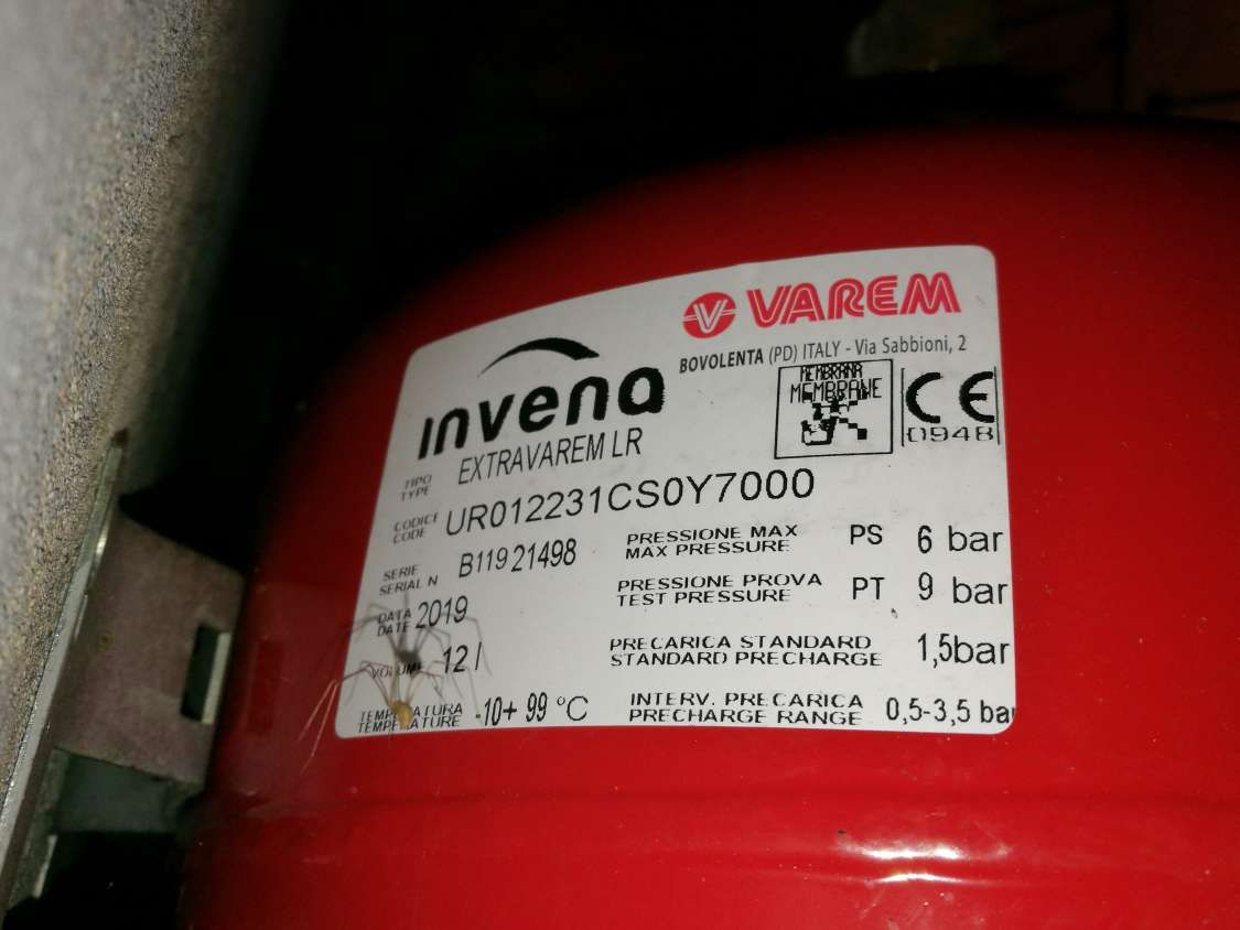

    GrzegorzWo
    Posty: 41
    Ocena: 9
    Pięknie dziękuję za porady.
    W międzyczasie udało mi się odnaleźć etykietę (była od strony ściany i bardzo ciężko było się do niej dostać).
    Naczynie które jest wpięte w instalację to: VAREM, Invena EXTRAVAREM LR, UR012231. Zdjęcie etykiety w załączniku.
    Dotarłem do informacji, że jest to naczynie dedykowane do instalacji CO, natomiast nic nie wspominają o zakazie (lub zezwoleniu) na używanie go w CWU.
    Jakkolwiek - profilaktycznie chyba lepiej będzie wymienić go na właściwe naczynie, czyli niebieskie. Czy powinienem się skupić na konkretnej firmie lub producencie?
    Pozdrawiam!

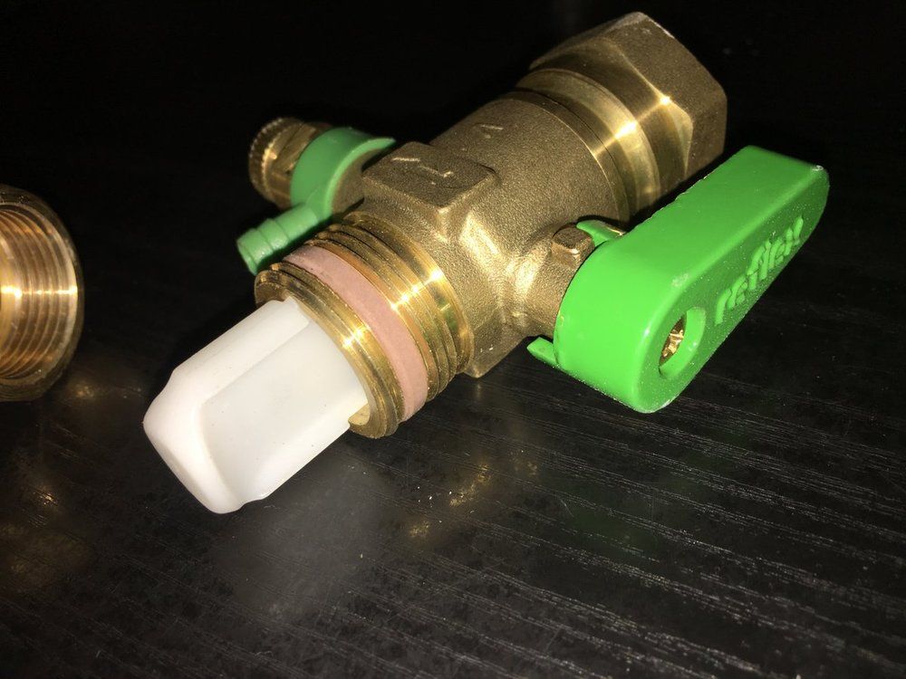

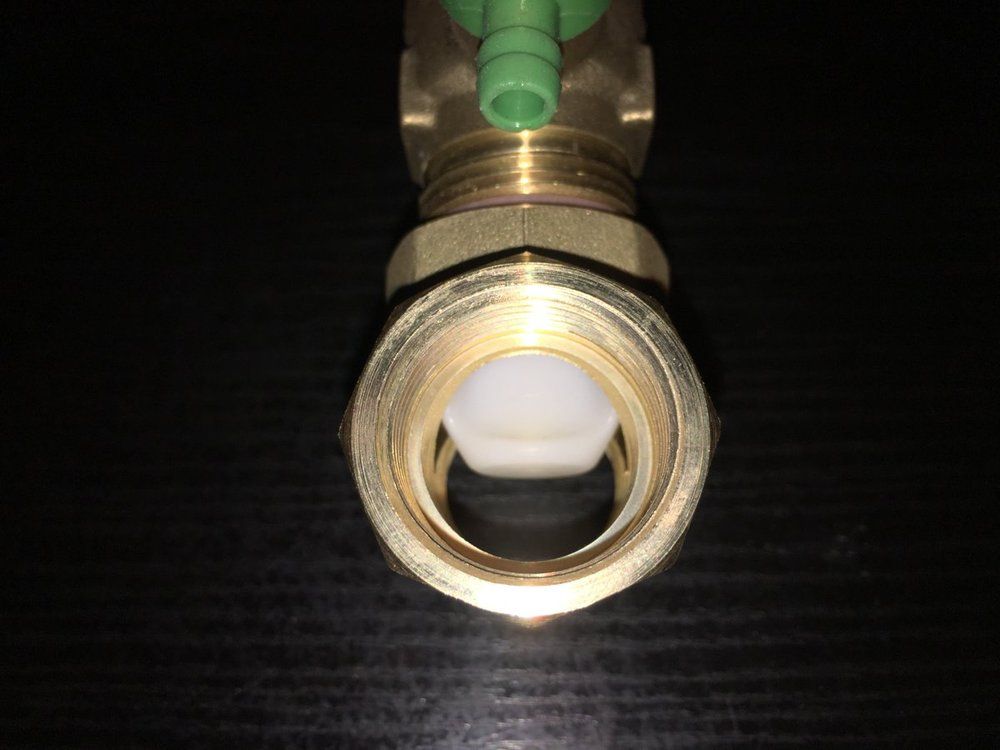

    emigrant
    Poziom 29  
    Posty: 1605
    Pomógł: 107
    Ocena: 324
    GrzegorzWo napisał:
    A czy naczynie przepływowe, aby poprawnie działało nie wymaga odpowiedniej instalacji (czy nie powinno być przykręcone "bezpośrednio" na rurze, w której płynie woda?).
    Nie, nie wymaga odpowiedniej instalacji. Po prostu potrzebny jest trójnik, w który wkręcony jest Flowjet. On jest jakby kierownicą dla wody- część wody jest kierowana do naczynia podczas przepływu. Odległość miedzy naczyniem a trójnikiem(Flowjet) jakaś tam może być, ale pewnie nieduża - tutaj nie jestem pewien. Tak na logikę, chyba to nie będzie działać poprawnie, naczynie powinno być wkręcone bezpośrednio w trójnik lub Flowjet. U mnie Reflex DD jest bezpośrednio wkręcony do Flowjet, który także jest szybkozłączką.
    Tak wygląda Flowjet i na drugiej fotce wkręcony do trójnika:
    Montaż naczynia przeponowego C.W.U. na gorącej wodzie - czy to możliwe? Montaż naczynia przeponowego C.W.U. na gorącej wodzie - czy to możliwe?
