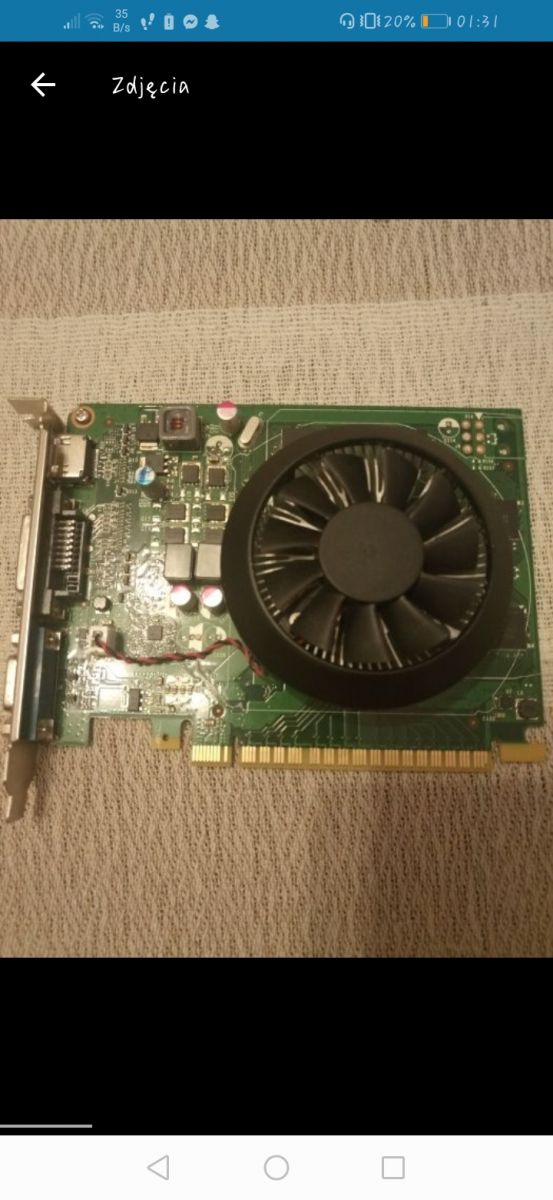

  • #13 18549263
    Xardes_
    Poziom 5  
    Posty: 9
    Ocena: 2
    Jaką kartę graficzną wybrać do GA-G31M-S2L, Quad CPU Q6600, RAM 4GB DDR2? ta karta byłaby dobra?
  • #14 18549268
    dt1
    Admin grupy komputery
    Posty: 48270
    Pomógł: 7319
    Ocena: 8300
    Sprawdź, czy ma 1GB VRAM, czy 2GB. Ogólnie powinna być OK. Jakiej byś nie brał to bierz z gwarancją rozruchową jakąkolwiek (również na wypadek, gdyby jakimś cudem karta z jakiegoś powodu nie była kompatybilna z płytą - rzadkość, ale się zdarza, szczególnie że między płytą a grafiką jest pięć lat różnicy, lub więcej).

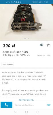

  • #15 18549270
    Xardes_
    Poziom 5  
    Posty: 9
    Ocena: 2
    Jaką kartę graficzną wybrać do GA-G31M-S2L, Quad CPU Q6600, RAM 4GB DDR2? Czy może taka bo z tamtą istnieje ryzyko że się nie zmieści
    Podaj jeszcze na wszelki wypadek dokładny model zasilacza, aby przykrych niespodzianek uniknąć.
    2gb vram
  • #16 18549272
    dt1
    Posty: 48270
    Pomógł: 7319
    Ocena: 8300

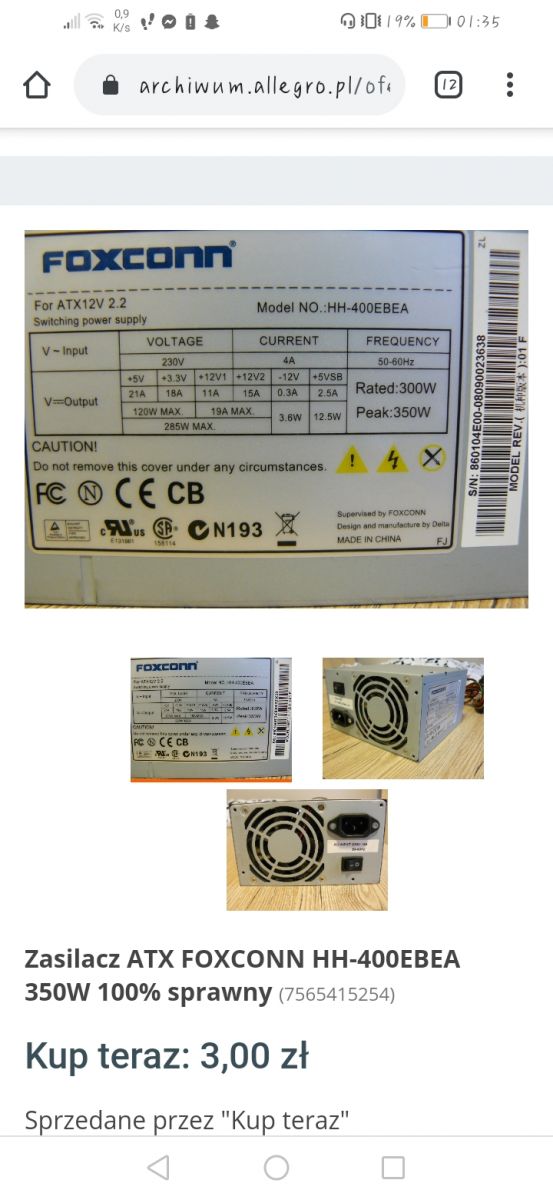

    To wygląda jak jakiś słaby OEM z demobilu z marketowego składaka, np Medion. Asus lepszy. Dlaczego ma się nie zmieścić? Znajdź dane karty na stronie producenta i zmierz długość. W sumie nie powinna być ona dłuższa, niż Twoja płyta główna tak na oko.
  • #17 18549273
    Xardes_
    Poziom 5  
    Posty: 9
    Ocena: 2
    Jaką kartę graficzną wybrać do GA-G31M-S2L, Quad CPU Q6600, RAM 4GB DDR2? A zasilacz posiadam taki 350w
  • #18 18549276
    dt1
    Posty: 48270
    Pomógł: 7319
    Ocena: 8300
    Zasilacz ma dużo wtyków MOLEX, to dobrze, bo nie ma wtyku zasilania dla karty graficznej (a taki 750Ti pewnie go potrzebuje). W przypadku takiej karty zaopatrz się w przelotkę z 2x MOLEX na 6 pin PCIE. Zapytaj sprzedającego, może mu się wala gdzieś, często z tymi kartami były w pudełku.
    Zasilacz, o ile jest sprawny, powinien dać sobie rade, chociaż bardzo mocno na styk, bo jest to zasilacz z bardzo mało wydajną linią 12V.
    Okej dzięki za pomoc pozostało mi dozbierać i ją zamówić wraz z tymi adapterami
  • #20 18549287
    dt1
    Posty: 48270
    Pomógł: 7319
    Ocena: 8300
    Adapter taki kosztuje grosze. Jak masz jakiś komis ze sprzętem komputerowym lub serwis to się przejdź, cena tego adaptera powinna być między za darmo do około 5-10zł.
    Jeśli w międzyczasie zdążysz zmienić zasilacz to też nie będzie krzywdy, bo ten jak pisałem będzie pod obciążeniem dojechany praktycznie do limitów podanych na naklejce - i dobrze by było, gdyby je wytrzymał. Niby powinien, bo to Delta wyprodukowała, ale minimalny zapas zawsze warto mieć.
