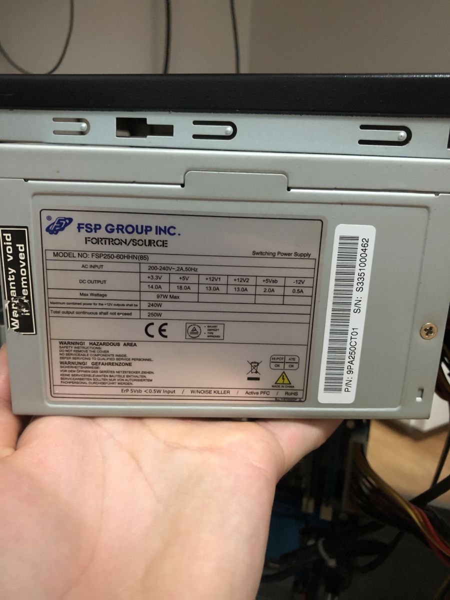

    Witam kupiłem nową płytę do komputera tak sama jak była wcześniej, komputer się włącza ale po jakimś czasie gaśnie monitor i nie działają żadne podłączone urządzenia pod USB tak jakby od płyty odłączało wszystkie porty wyjściowe ale płyta dalej chodzi, po restarcie komputer włącza się i wyłącza tak jakby miał problem z wystartowaniem, a monitor i USB nie działają. Dopiero jak odłączę całkiem zasilanie to na następny dzień się załączy normalnie ale znów występuje ten sam problem

    Warto sprawdzić zasilacz. To on może być winowajcą.

    Sprawdzałem działa poprawnie, bateria od bios tez wymieniona

    Fortron. Markowy.
    Płyta może być uszkodzona.

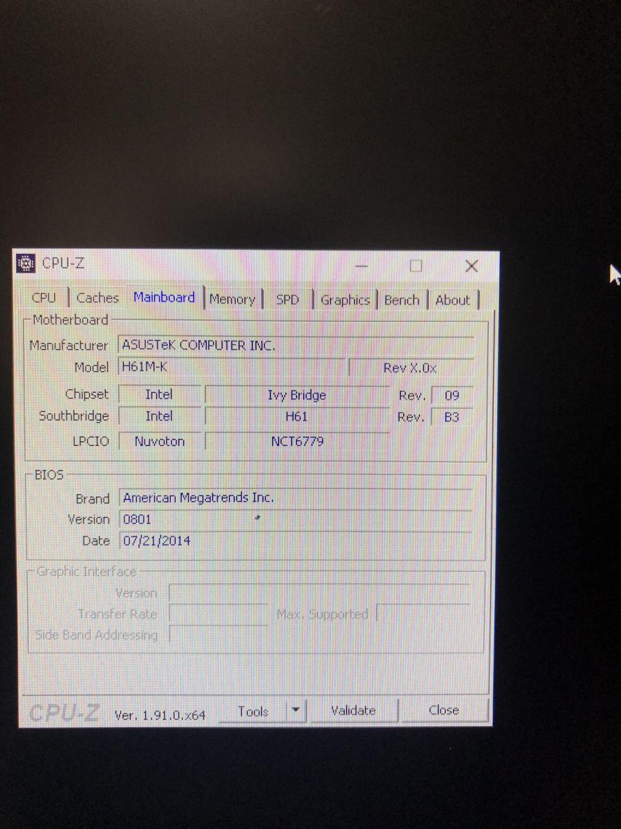

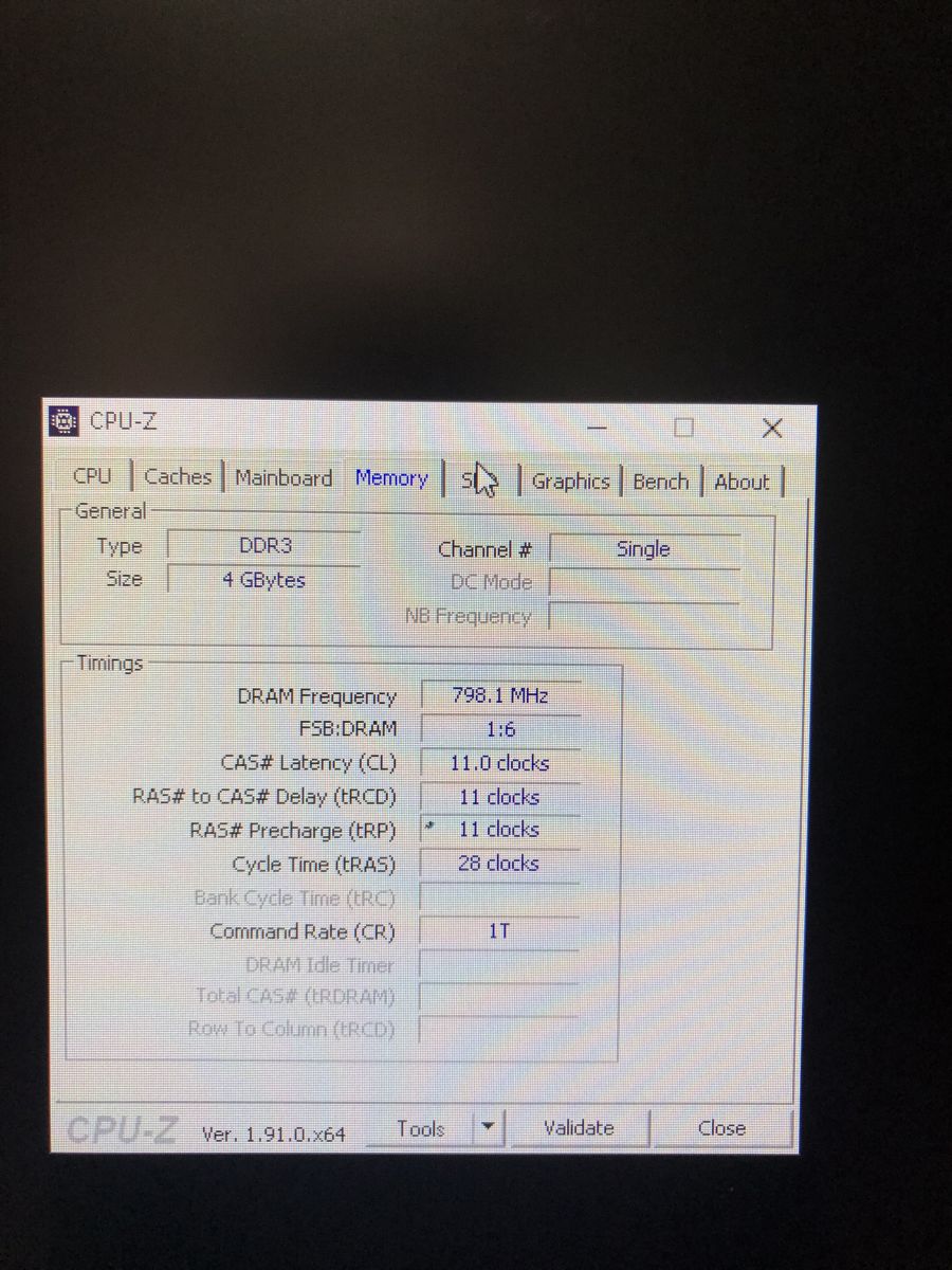

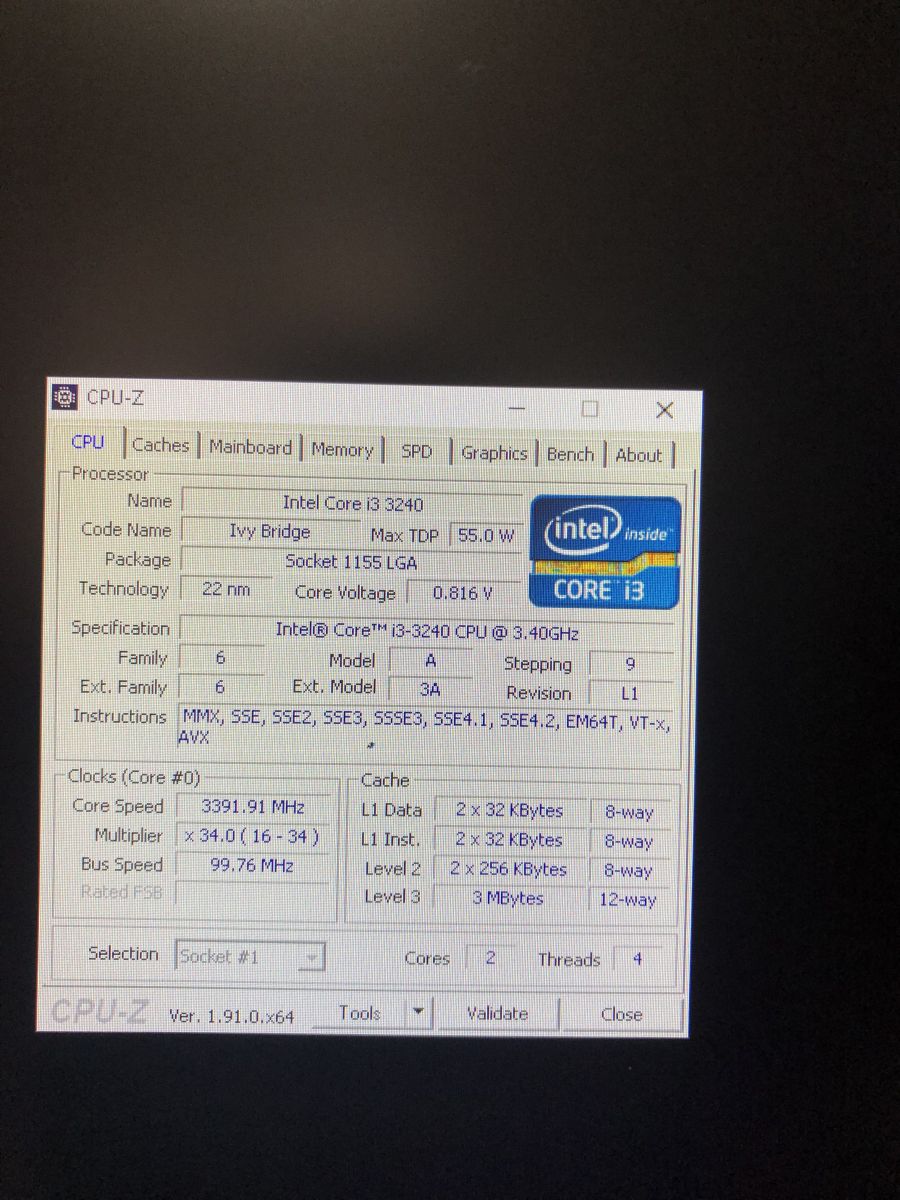

    Zamieść 1-wszą i 3-cią zakładkę CPU-Z.
    Objaw wskazuje, że działa zabezpieczenie przeciw-zwarciowe/przepięciowe. Trzeba odczekać, aby zasilacz znów zadziałał.
    Zapewne gdzieś masz jakieś zwarcie. Dokonaj oględzin wszystkich portów USB w środku,
    oględzin montażu płyty w obudowie itp.
    Napisz, czy "na pająka" objaw występuje.

    Płyta Asus H61M-K - Odłącza porty USB i wyświetlacz Płyta Asus H61M-K - Odłącza porty USB i wyświetlacz Płyta Asus H61M-K - Odłącza porty USB i wyświetlacz
    A sprawdzić na pająka to jak ?
    Mam jeszcze inny procesor i5 ale na nim tak samo się dzieje
