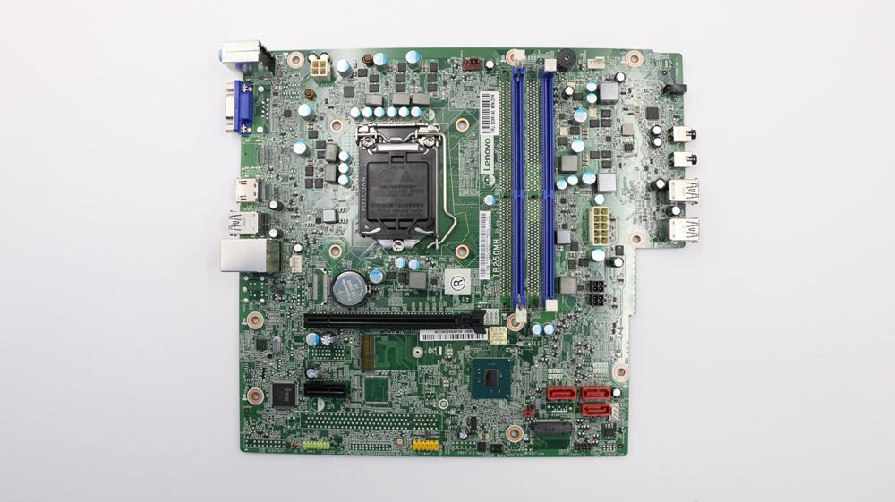

    Markowe komputery mają dość ograniczone możliwości rozbudowy, ponieważ producenci nie dają zapasów mocy, miejsca czy wytrzymałości albo, co gorsza (dla użytkownika), montują komponenty niezgodne ze standardami branżowymi.
    Dlatego, jeśli granice rozbudowy określone przez producenta nie wystarczają, lepiej sprzedać całą jednostkę (czyli cały komputer) i kupić coś innego. U Ciebie granicami rozbudowy grafiki jest ilość miejsca w środku, co nie jest takie ważne bo karty z danej serii można kupić w różnych rozmiarach, oraz dostępna moc zasilacza. Wymiana zasilacza może być jeszcze trudniejsza bo, obok innych rozmiarów, może on posiadać inne złącze zasilania do płyty więc będziesz mógł wymienić... na inny Lenovo.
    GTX 1650 dlatego się nadaje bo da znaczący przyrost wydajności, nie przekracza poboru mocy GTX-a 1050 (75W) a kupić ją można nawet w wersji niskoprofilowej więc z miejscem też nie powinno być problemu - coś się dobierze. GTX 1650 Super to nie jest lepsza wersja 1650 tylko całkiem inna seria kart - z innym procesorem graficznym, innym rodzajem pamięci i innym też poborem energii wynoszącym 100W (dodatkowe złącze zasilania 6-pin).
    Dysk SSD zakup dla własnej wygody. HDD jest wąskim gardłem spowalniającym cały system. Sprawdź czy na płycie masz złącze M.2.
    Dla zilustrowania tego, o czym pisałem powyżej - zdjęcie płyty głównej :
    Renowacja komputera, czy warto?

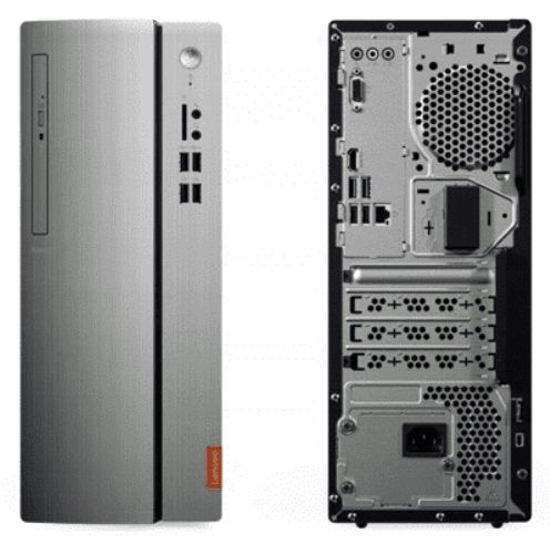

    @maniekaka Zmiana zasilacza to podstawa, kupisz taki adapter, albo zrobisz sam wyjdzie taniej.
    https://allegro.pl/oferta/adapter-przejsciowka-zasilacza-lenovo-24pin-na-10p-8937769581
    Możesz zamontować klasyczny zasilacz ATX jakiej mocy Ci się zamarzy.
    Najprawdopodobniej klasyczny zasilacz wejdzie też do tej obudowy Lenovo, ale możesz zmierzyć czy wejdzie klasyczny zasilacz ATX o wymiarach 13,8 x 8,6cm
    Po wymianie zasilacza, na pewno dodanie 2 kości pamięci jeżeli obecnie jest 1
    + dysk SSD na system ~250GB
    + zmiana karty graficznej (sprzedając starą odzyskasz trochę funduszy)
    Kolejność modyfikacji:
    1. zasilacz + adapter
    2. dysk SSD + pamięć
    3. karta graficzna
    Obudowę masz taką ?

    atomic99 napisał:
    Obudowę masz taką ?
    Dokładnie taka sama.
