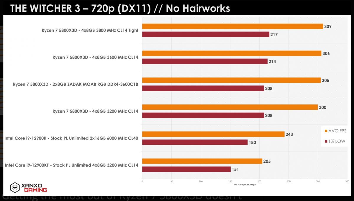

  • #16 21076008
    Kasek21
    Posty: 45655
    Pomógł: 4981
    Ocena: 3547
    Patrząc, że testy były robione w 720p to w normalnym użytkowaniu różnice są jeszcze mniejsze.
    Wykres porównujący średnie i minimalne wartości FPS dla różnych konfiguracji CPU i RAM w grze Wiedźmin 3 przy rozdzielczości 720p.
    https://xanxogaming.com/en/reviews/recomendac...-con-el-ryzen-7-5800x3d-articulo-en-progreso/
