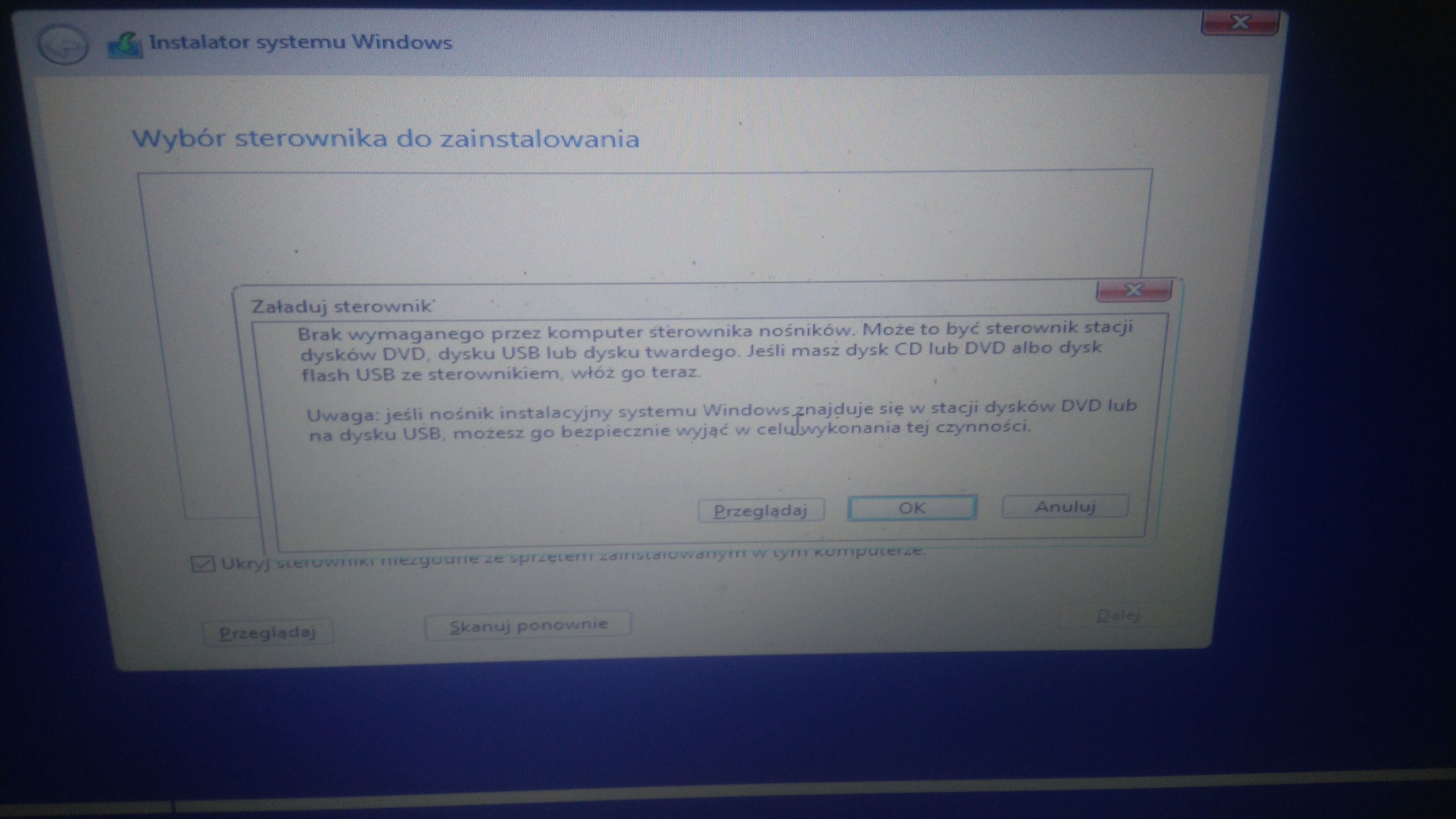

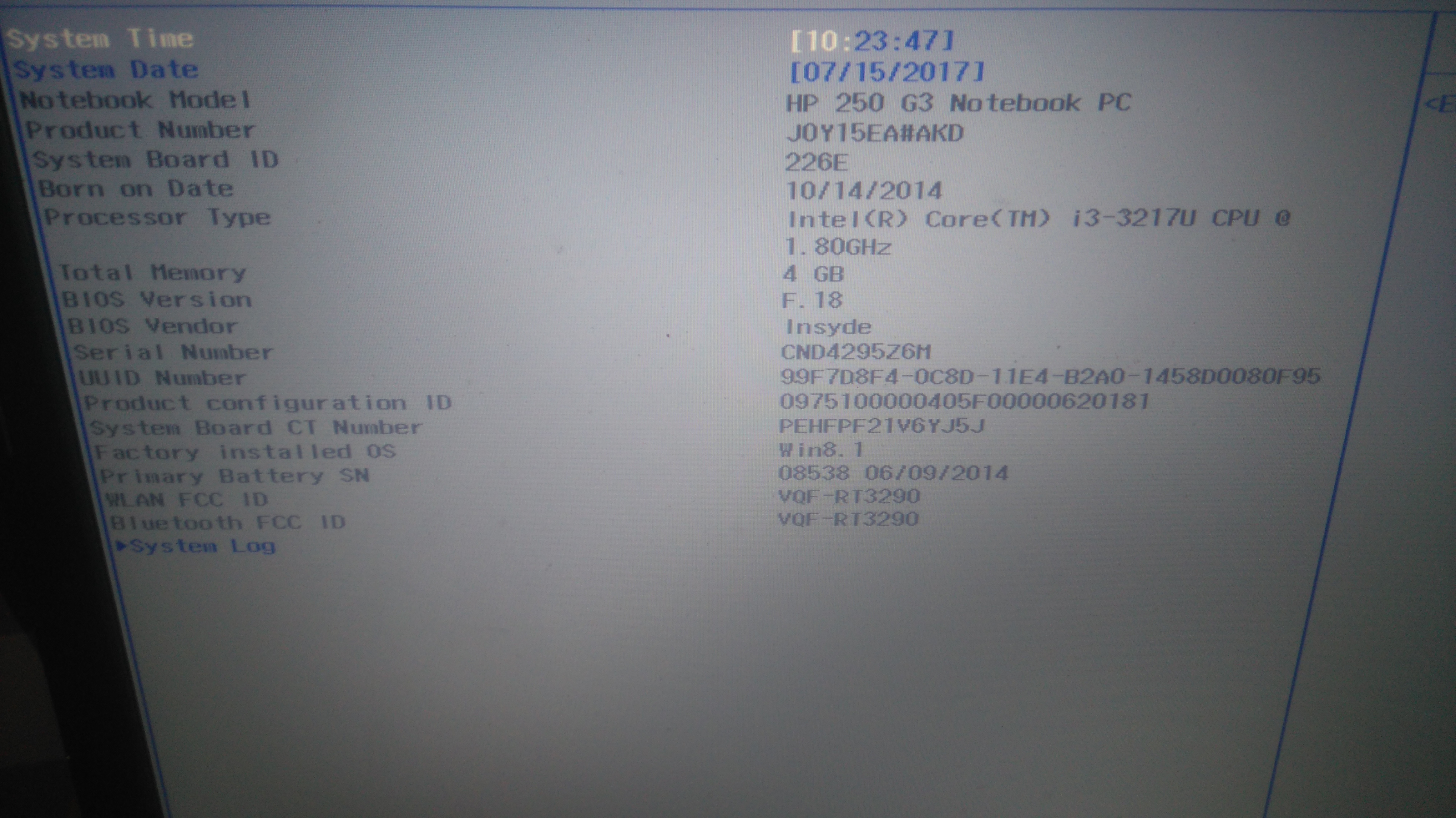

    Posiadam HP 250 G3. Tak wygląda laptop:
    HP 250 G3 - Instalacja Windows 10 niemożliwa z UEFI i bez

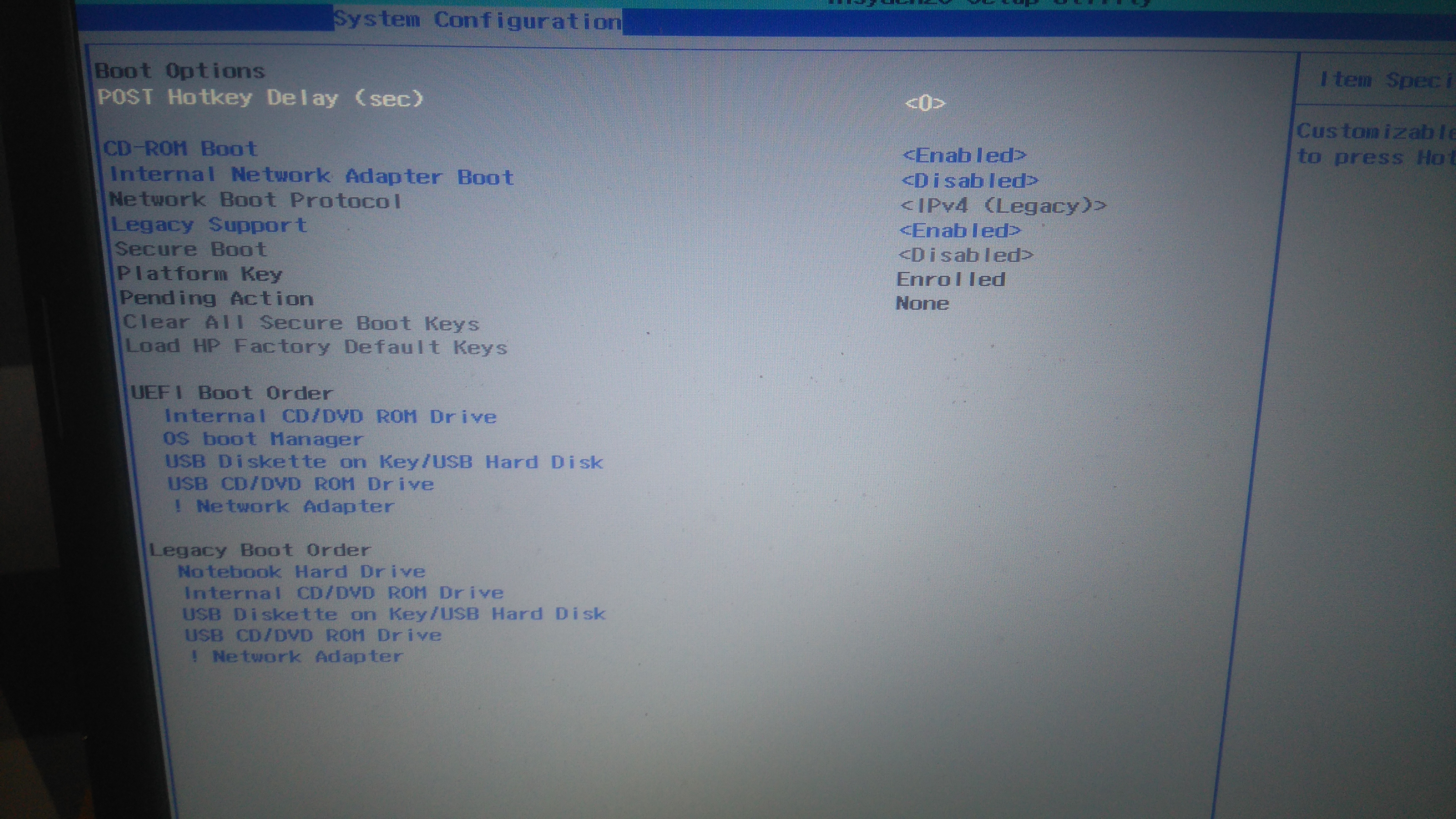

    Przy ustawieniach UEFI:

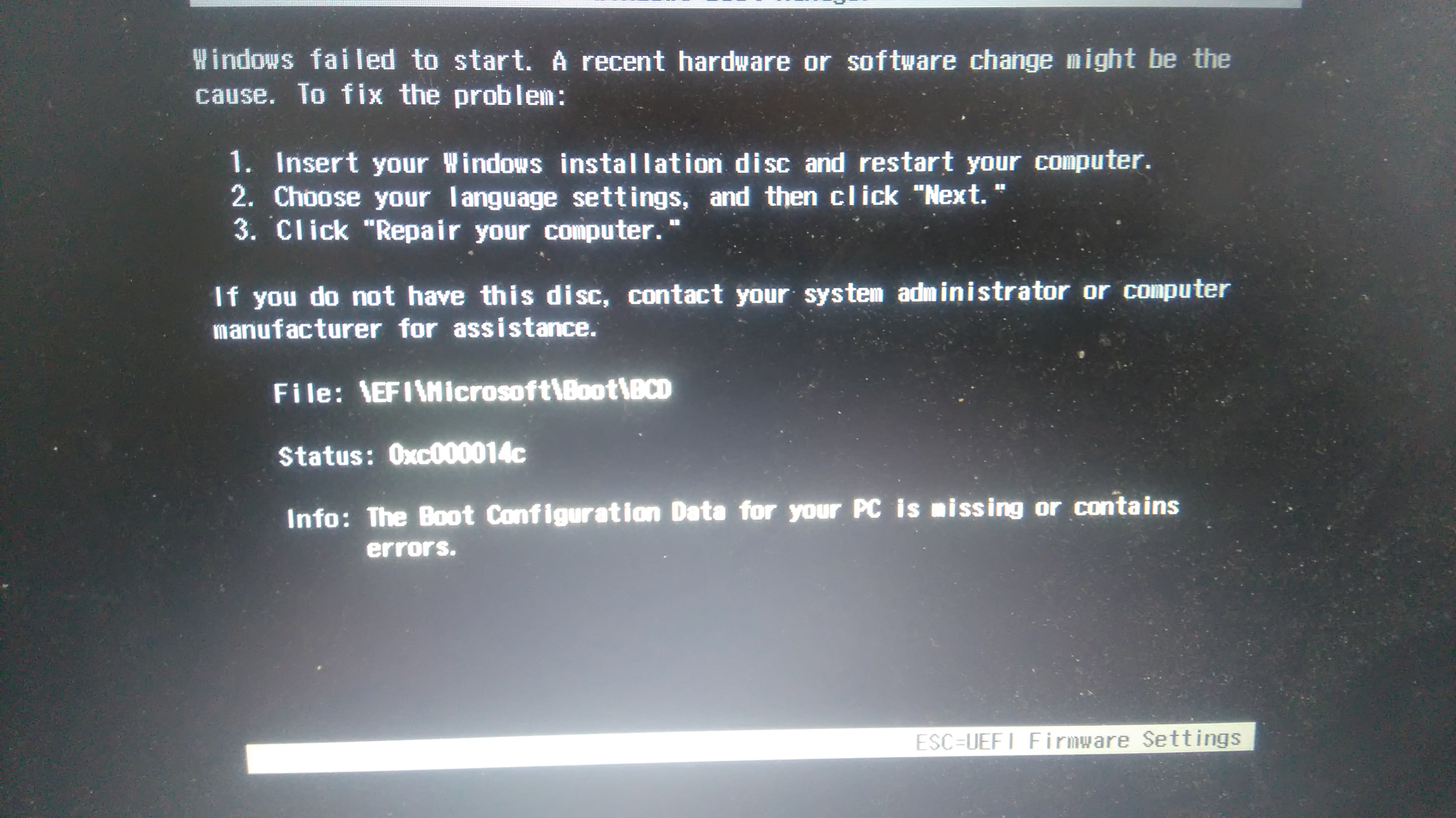

    Pojawia się taki błąd:
    Natomiast gdy uruchomię Legacy to jest tak:
    HP 250 G3 - Instalacja Windows 10 niemożliwa z UEFI i bez HP 250 G3 - Instalacja Windows 10 niemożliwa z UEFI i bez
    Windows 10 powinno się instalować z UEFI czy LEGACY? Instaluję z płyty DVD.

    Sprobuj zainstalowac z pendrive'a.
    Po uważaniu i zgodnie z trybem uruchomienia instalatora (urządzenie bootującego) oraz ustawieniami BIOS-u (UEFI).
    Ostatni zrzut może sugerować błąd nośnika jako takiego. Sprawdzał Pan jego pracę - możliwość instalacji - w innym sprzęcie?

    Po próbie instalacji z pendriva wszystko zadziałało. Użyłem do tego Rufusa.
