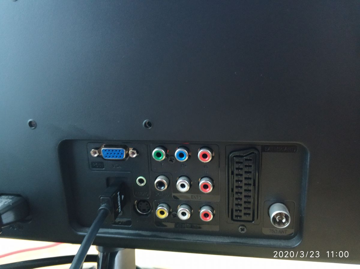

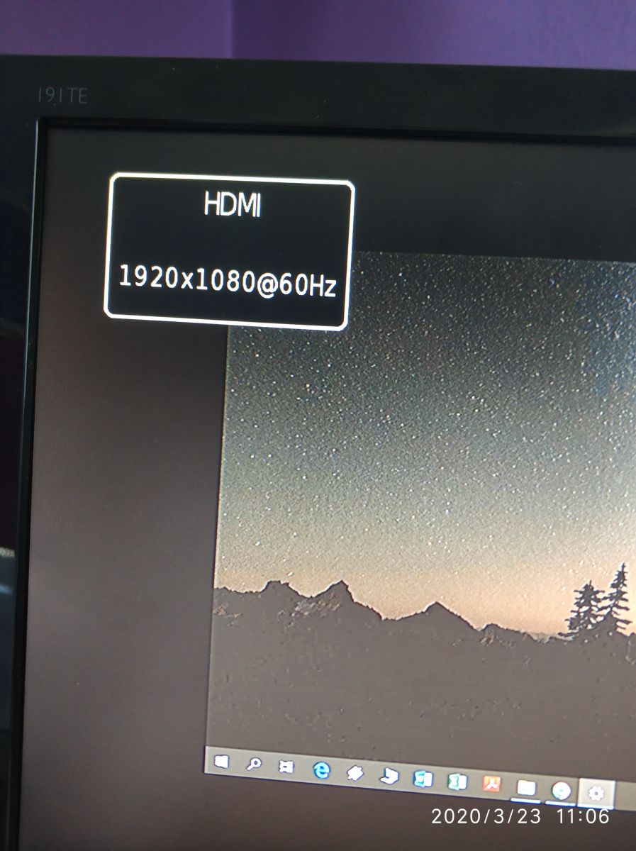

    Posiadam monitor Philips 191TE, który podłączyłem za pomocą hdmi (tylko takie wejście mam w laptopie). Po 1 podłączeniu tego monitora do laptopa (wczoraj) jakość wyświetlanego obrazu była bardzo dobra (po prostu taka jaka powinna być) ale postanowiłem zmienić rozdzielczość aby ikony nie były takie duże i chciałem ustawić rozdzielczość na najlepszą tzn. 1920x1080 ale wtedy jakość obrazu się rozjechała :(
    Gdy chciałem wrócić do poprzedniego ustawienia to dalej jakość obrazu była zła, a ustawienia były poprzednie.

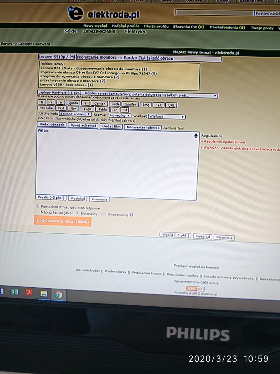

    Wrzucę zdjęcia, które wszystko powiedzą:
    Lenovo S510p / Philips 191TE - Podłączenie monitora -Bardzo ZŁA jakość obrazu Lenovo S510p / Philips 191TE - Podłączenie monitora -Bardzo ZŁA jakość obrazu
    Zdjęcie obrazu na laptopie, które jest ok Lenovo S510p / Philips 191TE - Podłączenie monitora -Bardzo ZŁA jakość obrazu
    I zdjęcie obrazu na monitorze, które jakość obrazu jest (no do kitu) w funkcji "Rozszerz ekrany"Lenovo S510p / Philips 191TE - Podłączenie monitora -Bardzo ZŁA jakość obrazu

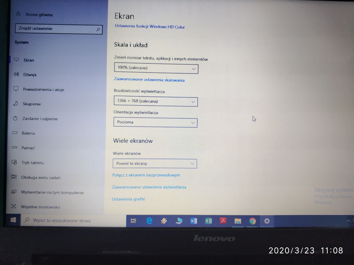

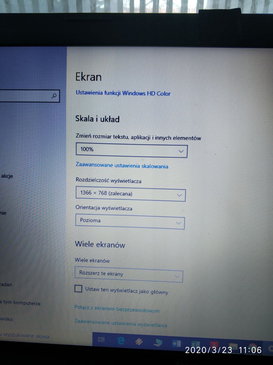

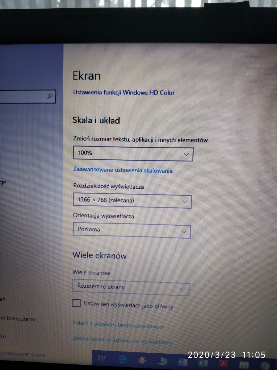

    W momencie, kiedy korzystam z "Powiel te ekrany" jakość obrazu jest super! A tak wyglądają ustawienia:
    Lenovo S510p / Philips 191TE - Podłączenie monitora -Bardzo ZŁA jakość obrazu Lenovo S510p / Philips 191TE - Podłączenie monitora -Bardzo ZŁA jakość obrazu Lenovo S510p / Philips 191TE - Podłączenie monitora -Bardzo ZŁA jakość obrazu Lenovo S510p / Philips 191TE - Podłączenie monitora -Bardzo ZŁA jakość obrazu

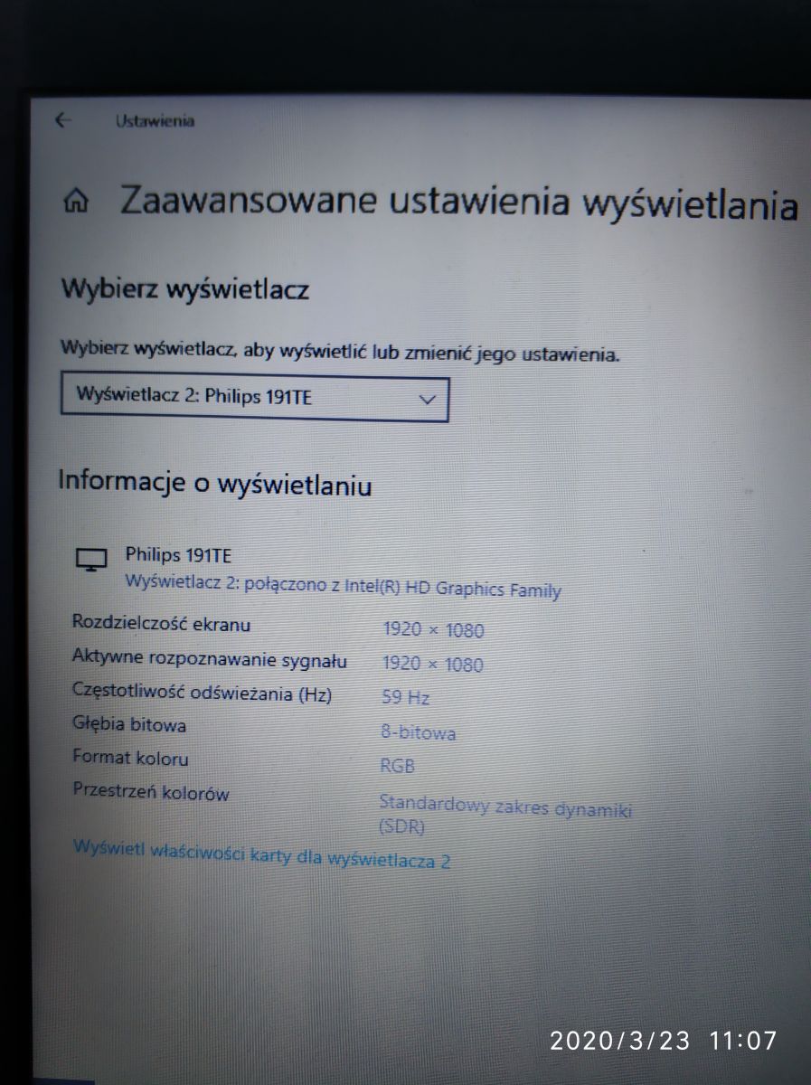

    Jest jeszcze taka sytuacja, że jak zmieniam rozdzielczość w monitorze na "zalecaną" jakość jest dalej zła, a w monitorze ukazuje się napis, że dalej jest rozdzielczość największa 1920x1080 Lenovo S510p / Philips 191TE - Podłączenie monitora -Bardzo ZŁA jakość obrazu Lenovo S510p / Philips 191TE - Podłączenie monitora -Bardzo ZŁA jakość obrazu

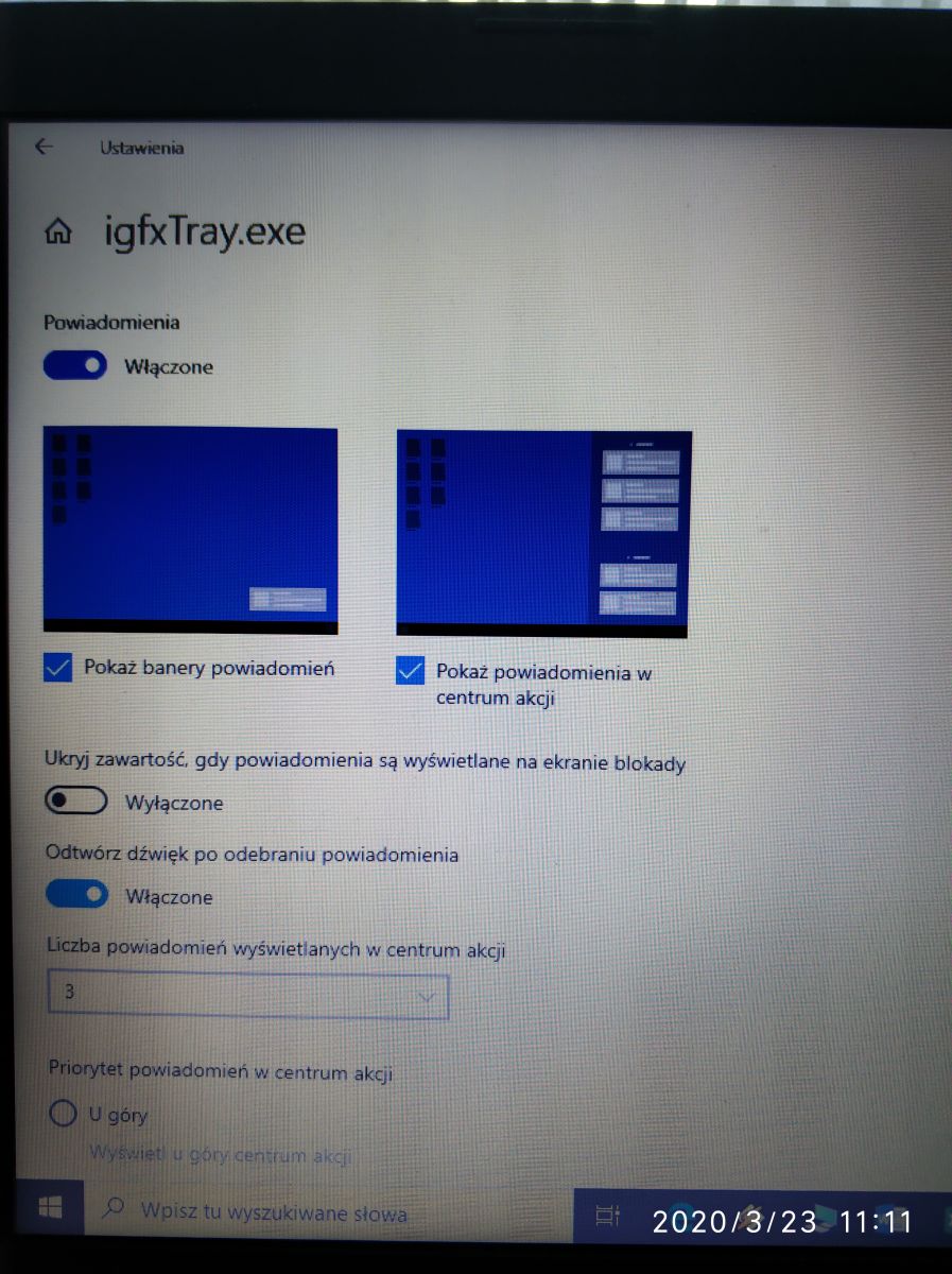

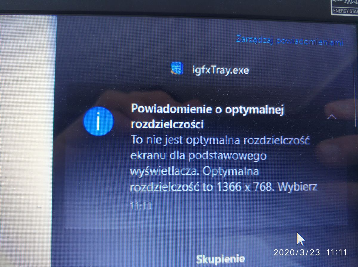

    Po włączeniu funkcji "Rozszerz ekrany" na laptopie pojawia się komunikat:

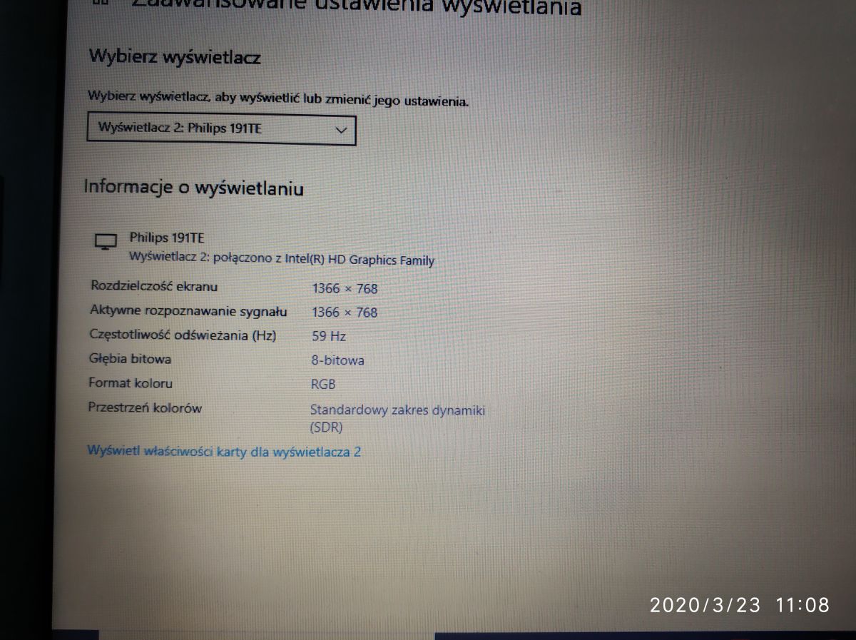

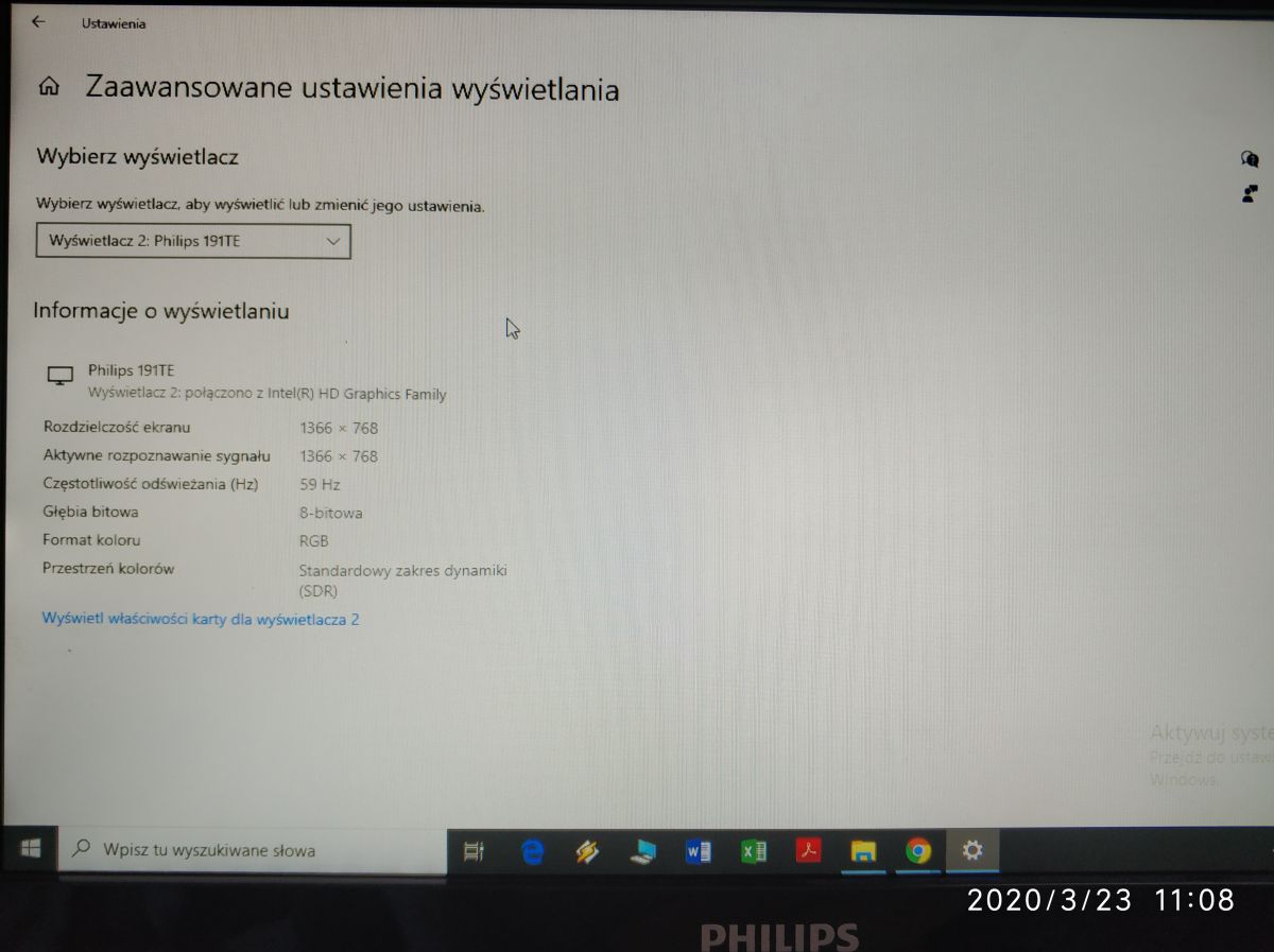

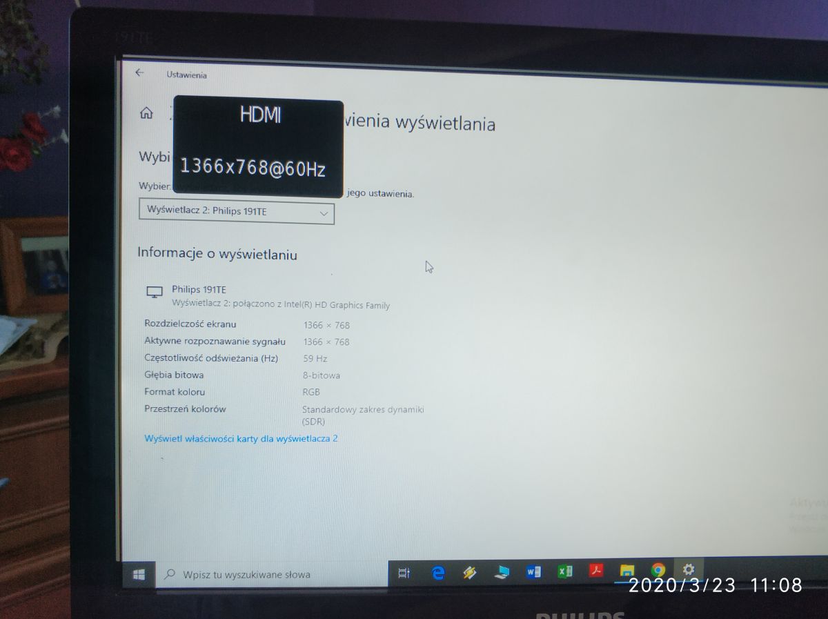

    Dodam jeszcze takie zdjęcie, w którym ustawienia monitora są na 1366x768, natomiast właściwości pokazują się na 1920x1080

    Potrzebuje monitora abym miał więcej przestrzeni roboczej. Kiedy korzystam z funkcji "Rozszerz te ekrany" to z jakiej rozdzielczości bym nie korzystał to i jak jakoś obrazu na Philips jest zła.
    Tylko kiedy jest funkcja "Powiel te ekrany" to jakość obrazu jest dobra. Ale taka funkcja mi nie jest przydatna.

    Problem w tym, że "Powiel ekrany" = klonuje ekran laptopa na TV. Dlatego próbuje rozdzielczość FullHD? z laptopa "upchać" w zwykłym HD 720p jaki masz w TV
    "Rozszerz" działa tak, że rozdzielczość teoretycznie może być różna na obu matrycach.
    A jak ustawisz TV jako ekran podstawowy i dopiero później rozszerzysz?
    EDIT:
    Ano widzę problem: ustawiona natywna telewizora i jest czarna ramka dookoła.
    Próbuj wgrać sterownik do tego TV.
    Wg. mnie wina po stronie TV - nie umie się "dogadać" z laptopem.

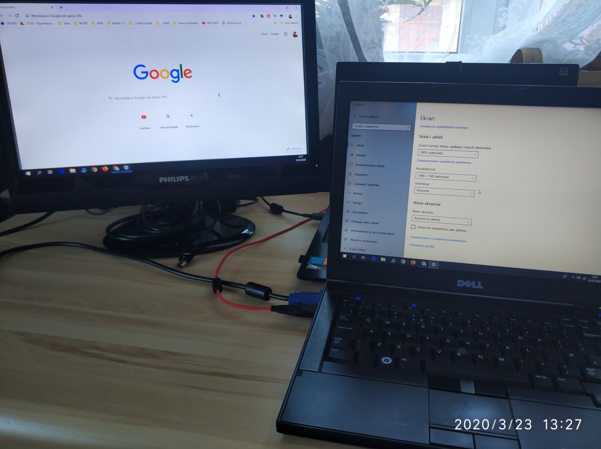

    Jak podłączyłem na vga do komputera Dell mojego taty wszystko działa super na 1366x768Lenovo S510p / Philips 191TE - Podłączenie monitora -Bardzo ZŁA jakość obrazu

    Prawdopodobnie chodzi o to, że ten monitor akceptuje źródła na HDMI o rozdzielczości 1080i. Stąd skalowanie. Poszukaj ustawień w menu monitora odnośnie proporcji obrazu lub właśnie posprawdzaj skalowanie o którym pisałem powyżej.
    Jeśli na VGA działa to w porządku.

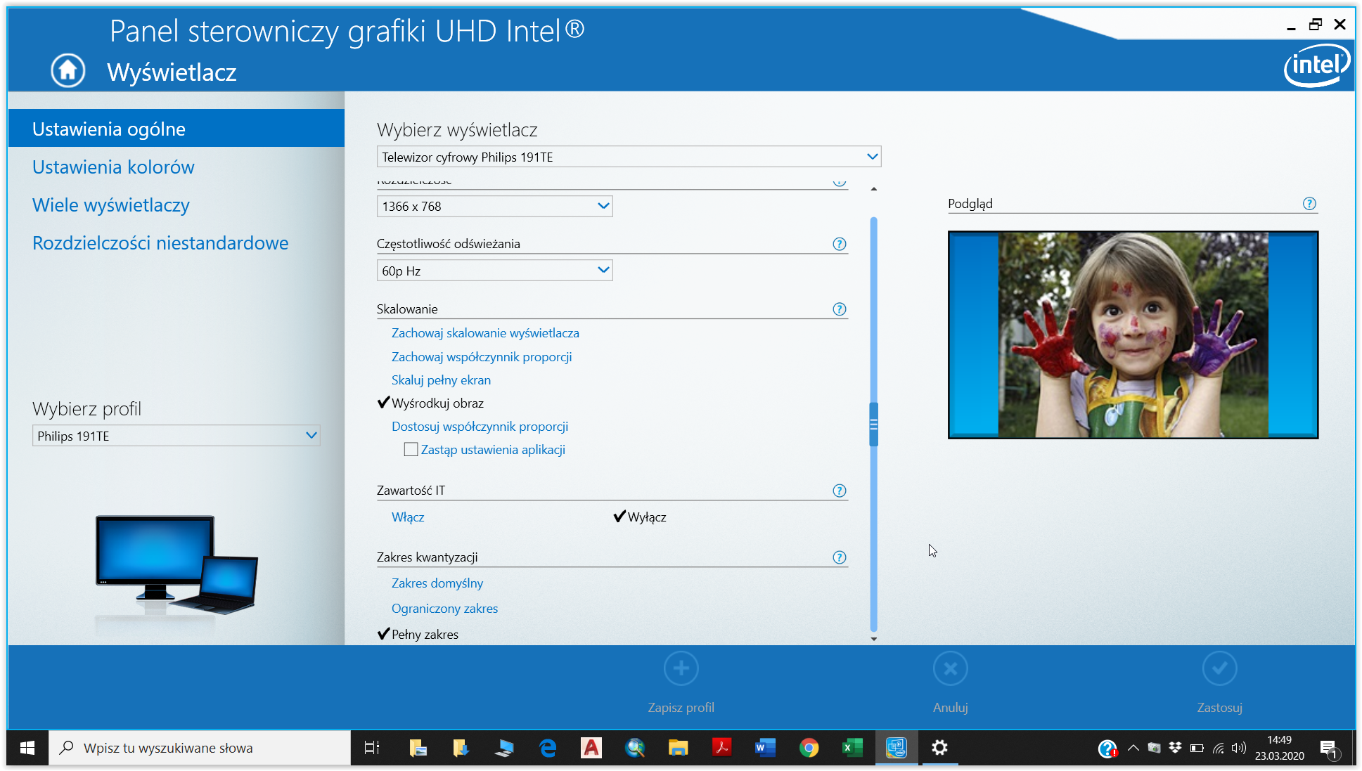

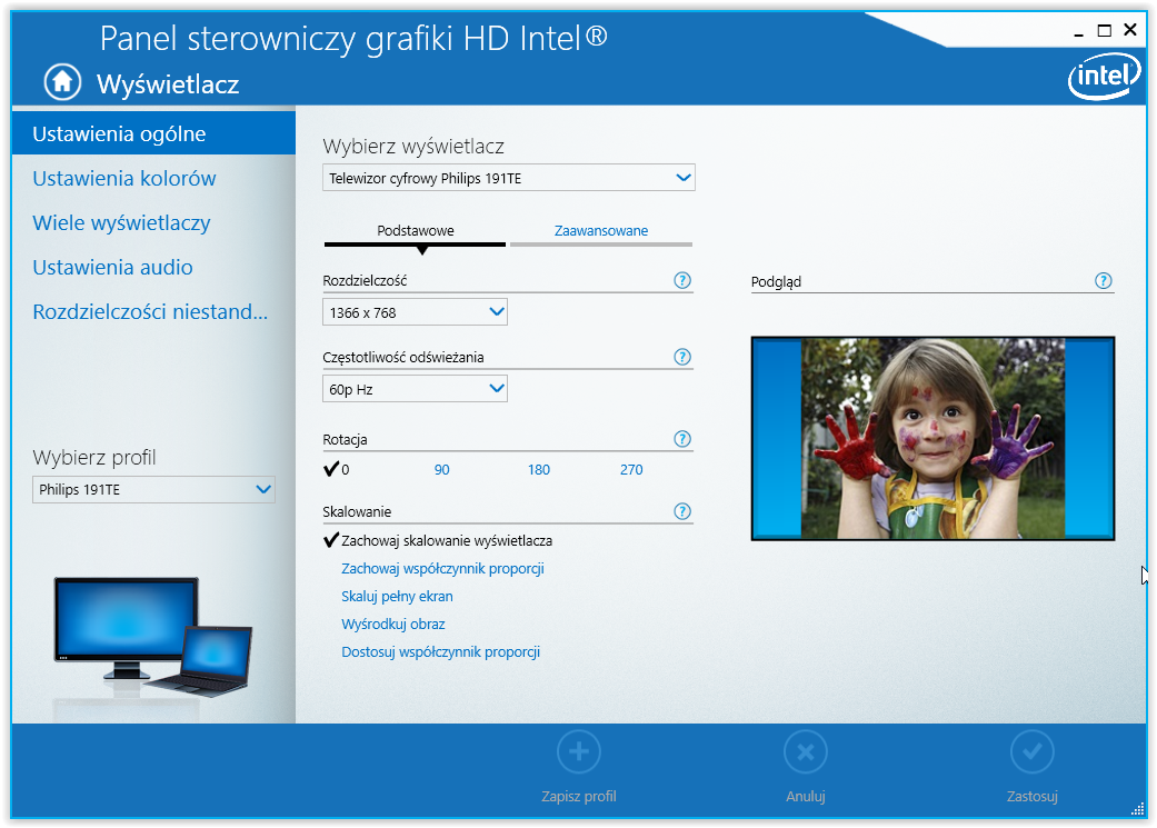

    Po wejściu do ustawień Intela udało się!!!
    Sprawdziłem na 2 laptopie HP Pavilon i też po wejściu do ustawie intela udało się rozwiązać problem.
    Mam w nim kartę graficzną Intel HD Graphics 620.
