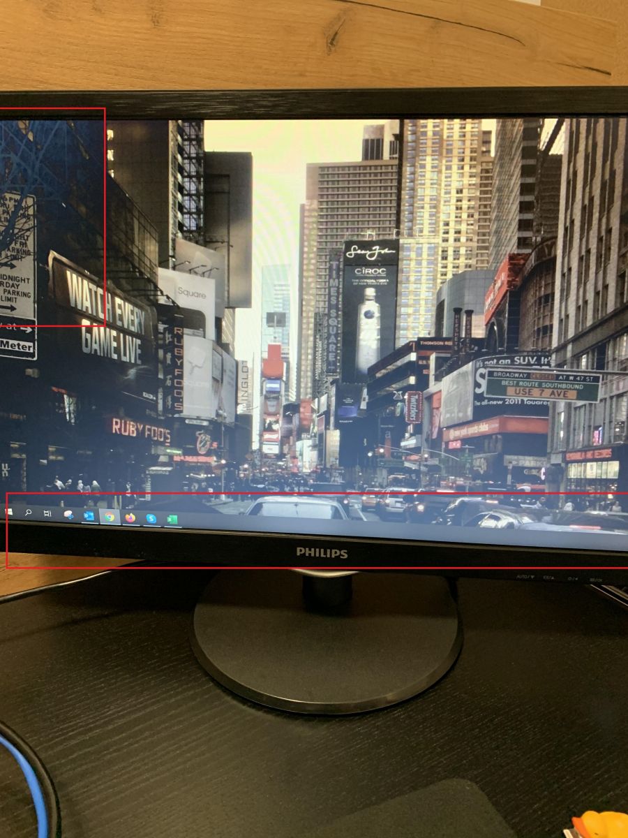

    Cześć,
    chciałbym prosić o pomoc. Posiadam laptop HP Probook 450 G7 i5, podpiąłem do niego monitor Philips 223V5L kablem HDMI. Niestety jakość jest fatalna, obraz jest jakby zbyt jasny i nie ostry. Nie ma takiej głębi jak ekran laptopa. Próbowałem patrzeć w sterownik (Intel UHD Graphics) i ustawienia monitora (tutaj zmniejszyłem jasność i zwiększyłem gammę), ale nie znalazłem przyczyny. Czy ktoś ma pomysł co może być przyczyną?
    W załączniku przesyłam zdjęcie ekranu monitora.
    • Philips/HP - Podłączenie monitora FHD do laptopa - słaba jakość IMG_6333.jpg (1.14 MB) Musisz być zalogowany, aby pobrać ten załącznik.

    kubagry1 napisał:
    Nie rozumiem Twojej odpowiedzi, w czym jest problem?
    Koledze @lisek pomieszały się tematy :D
    Przywróć monitor do ustawień fabrycznych we wszystkich profilach.
    Na laptopie masz jakieś programy zarządzające kolorami? Jakieś profile użytkownika w temacie kolorów?

    Pewnie chodzi ci o te "przebarwienia" :
  • #7 19336552
    kubagry1
    Posty: 4
    @sunrise84 - faktycznie postawienie monitora na podwyższeniu nieco pomogło. Tak, chodzi o te przebarwienia/rozjaśnienia.
    Niestety ale nic z tym nie zrobisz.
    Mam to samo w monitorze IIYAMA G-MASTER G2530HSU i nawet zmiana kąta patrzenia na monitor powoduje zmianę kolorów i blaknięcie "czerni" (jeżeli na matrycy LCD można kolor czarny nazwać czernią :D :D ).

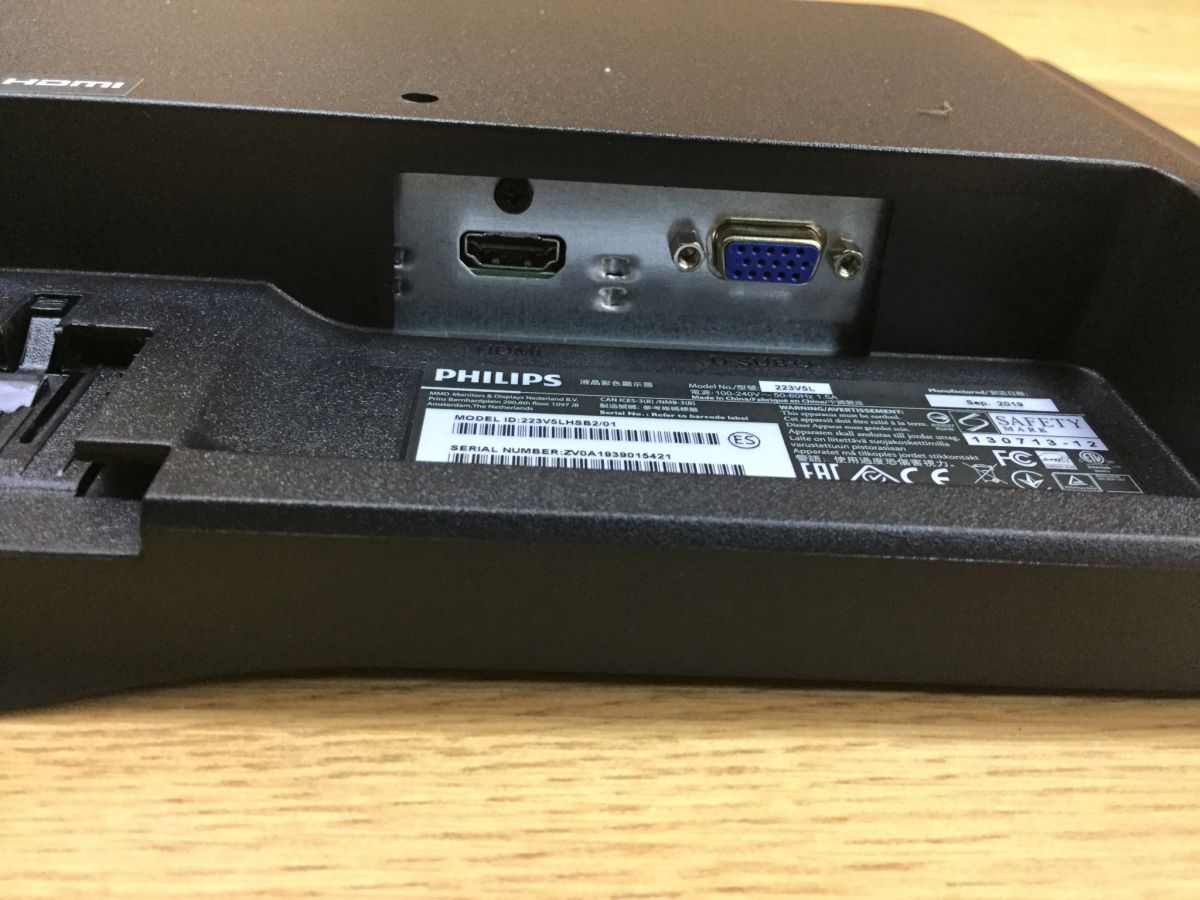

    Philips 223V5LHSB2 21.5": FHD :1920x1080
    - ma wej. HDMI i VGA (D-Sub)
    Jak masz podłaczone po HDMi >> zmień kabel!
    To typowy "budżetowy monitor z HDMI" i matrycą TN
    To są typowe objawy patrzenia na monitor pod różnymi kątami.
    U siebie w IIyama mam kabel DP i nadal to samo więc to nie wina kabla.
    Taki urok tanich monitorów.
