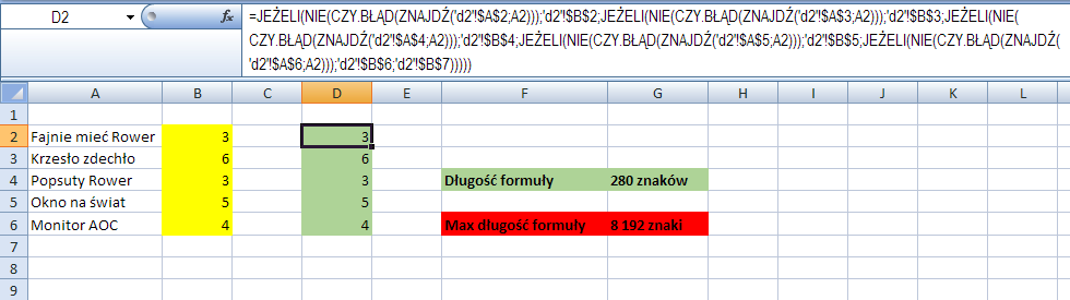

    Prot
    Posty: 2580
    Pomógł: 574
    Ocena: 297
    dt1 napisał:
    Na formułach się pewnie też da
    No pewnie, że się da :D jak będzie tak mała liczba danych - wystarczy 5 krotne zagnieżdżenie funkcji jeżeli :D
    • Wyszukanie wartości tekstowej w komórce na podstawie zakresu dłformuła.PNG (24.33 KB) Musisz być zalogowany, aby pobrać ten załącznik.

    dt1
    Admin grupy komputery
    Posty: 48239
    Pomógł: 7315
    Ocena: 8290
    Tak, o ile się delikatnie warunki nie zmienią to można na formułach zrobić. Jak się pojawi (w zależności od rozwiązania) więcej wyrazów w przeszukiwanej frazie, albo odwracając logikę formuły więcej wyszukiwanych wyrazów, to formuła się dalej komplikuje.

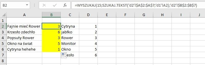

    ounedson
    Poziom 4  
    Posty: 42
    Ocena: 4
    Osobiście poradziłem sobie w taki sposób:
    =WYSZUKAJ(15;SZUKAJ.TEKST('d2'!$A$2:$A$7;'d1'!A2);'d2'!$B$2:$B$7)
