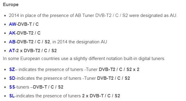

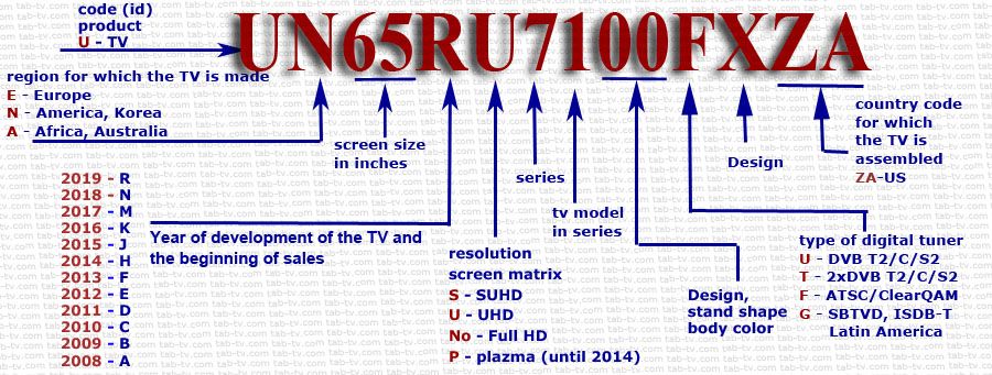

    Tak, dzięki. Mam rozpiskę gdzie jeszcze inne są oznaczenia:
    AW - DVB-T / C
    AK - DVB-T2 / C
    AB - DVB-T2 / C / S2
    AT - 2 x DVB-T2 / C / S2
    AL - DVB-T2
    AS - DVB-T2
    SS - DVB-T / C / S2
    SB - DVB-T2 / C / S2,
    ST - 2 x DVB-T2 / C / S2
    SL - 2 x DVB-T / C / S2
    LX - DVB-T2
    SX - DVB-T2
