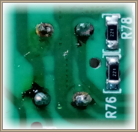

    Tyle o ile, ale ja tam jednak wszędzie widzę Z9S i tak wstaw oprócz tego wygląda, że po drugiej stronie masz uszkodzony rezystor R46 na foto poniżej. Jednak zachodzi pytanie po co skusiło Cię wylutowywanie tego T1 (foto), a przylutowany jest fatalnie...
    Electrolux EW1248W błąd E40 - jaki tranzystor zamiast TY9?1111.jpg (1.59 MB)Musisz być zalogowany, aby pobrać ten załącznik. Electrolux EW1248W błąd E40 - jaki tranzystor zamiast TY9?2222.jpg (130.57 kB)Musisz być zalogowany, aby pobrać ten załącznik.

    To nie T1 tylko kondensatory miałem uszkodzone lutowanie już poprawione

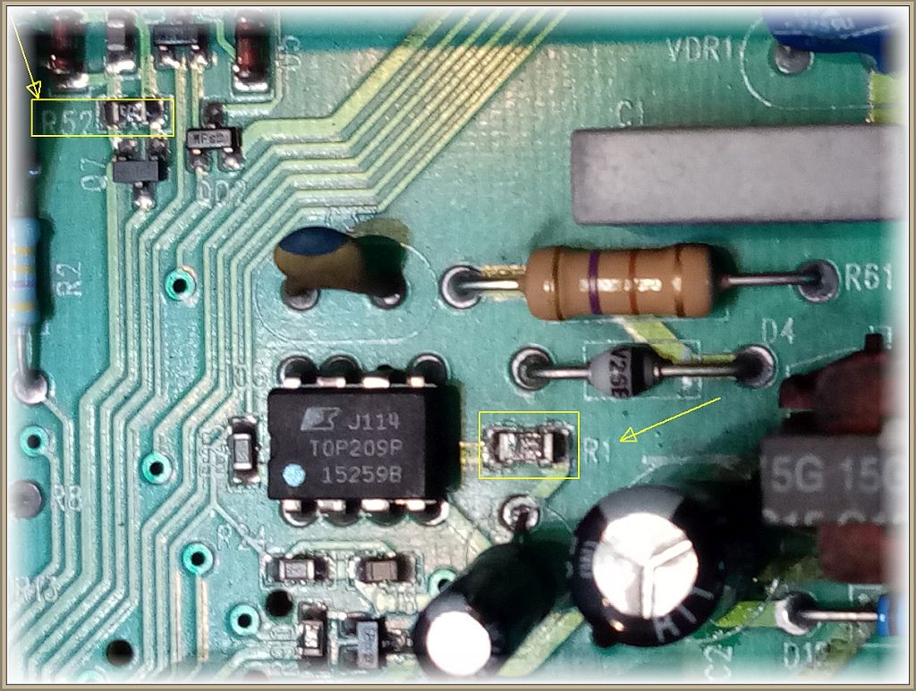

    Novile napisał:
    ale czy widzisz rezystor R1?
    Tak widzę, a co do mojego wzroku no cóż daj Ci Boże w moim wieku mieć taki sam (dziesiątki razy pokazałem to na forum, że widziałem więcej), ale co do reszty analizy płyty PCB jeszcze nie było o tym mowy i nawet nie wiem czy jeszcze do niej dojdzie...
    Novile napisał:
    Czy widzisz rezystor R52?
    Zatem aby było jaśniej co Ty z kolei w nim widzisz? Natomiast ja twierdzę, że przy takiej jakości fotek mamy marne szanse aby w tej sprawie coś głębiej szukać i analizować. Reszta np. o Whirpoolu tu nie można w ogóle równać i porównywać (nie sądzisz)?
