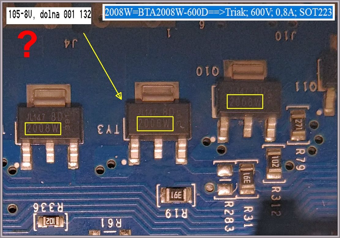

    Pralka Electrolux EW7F348SP, typ FLI574431, PNC 91455500201. Błąd na wyświetlaczu E66. Nie daje się uruchomić. Nie załącza blokady. Uszkodzony element (triak?, tyrystor?) pozycja na module Q10. Oznaczenie: górna linia 105-8V, dolna 001 132. Nie potrafię zidentyfikować elementu. Może ktoś z bardziej doświadczonych posiada odpowiednią wiedzę...?

    Może zdjęcie obszaru typ modulu by kolega podał nie ma na module drugiego takiego elementu dla porównania.
    Zmierz cala linie sterowania żeby się nie okazało ze jest uszkodzony port procesora.

    Cześć! Dziękuję za zainteresowanie.Cała linia sterowania zmierzona . Nr kat .modułu za ASWO : 140011633629 (niedostępny). Proponują drugi nr.kat: 973914555002018 .Długi okres czekania a u znajomego MAŁE !!! dzieci. Załączam zdjęcie
    • Electrolux EW7F348SP błąd E66 – identyfikacja elementu Q10 (105-8V 001 132) na module 20250628_094428.jpg (2.09 MB) Musisz być zalogowany, aby pobrać ten załącznik.
    2008W=BTA2008W-600D==>Triak; 600V; 0,8A; SOT223
    Dokumentacja:Link
    Zakup np. tu: Link

    >>21591902 Na module występują dwa oznaczenia :TY 2008W-2szt, TY108W6E-1szt oraz Q 105-8V (001 132) -3szt. Dlaczego różne oznaczenia ? Pierwszy raz spotykam się z modułem na którym są różne triaki

    Mało kolega widział zobacz pff czym się różnią zapewne sterują innymi komponentami w pralce

    Przed zwróceniem się z prośbą trochę poszperałem BTA2008 bramka do 5 mA , ACT 108W6 bramka do 10mA ale co TO jest 105-8V (001 132) co mogę za niego wstawić? Oznaczenie pozycji na module jest Q a nie TY...jednak nie poddaje się i będę szukał nadal.

    Z prawej strony masz Q11 i Q9? Co za problem odczytać oznaczenie?
