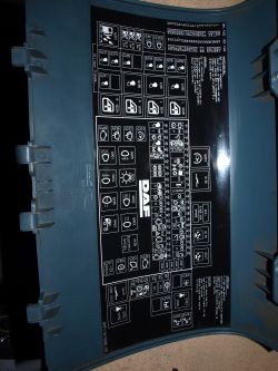

    Witam mam problem z światłem postojowym w dafie 105 2012r, gdy wymieniłem żarówkę postojową to zrobilem zwarcie gdyż wlozylem nie ta zarowke co trzeba i teraz nie dzialaja mi swiatla postojowe te na gorze w kabinie oraz obrysowka w chlodni z prawej strony, a z lewej strony chlodni nie pala sie swiatla te po długości naczepy. Czy ktos moze powiedziec jaki nr bezpiecznika jest za to odpowiedzialny i czy moze byc taka sytuacja ze bezpiecznik jest jakby caly nie spalony a cos innego moglo sie stac z gory dzieki za pomoc

    Jak usiądziesz na miejscu pasażera i otworzysz klapkę bezpieczników to ukaże się przed Tobą pięknie rozrysowany obrazowo schemat umiejscowienia bezpieczników.Szukaj symbolu "wystraszonej sowy" z opisem L bądź P gdzie "L" to lewe a "P" to prawe.W załączniku opis co prawda od 95ki ale pod nr 2 i 25 jest symbol taki jaki musisz odszukać.

    2 bezpiecznik od lewej w górnym i dolnym rzędzie.

    Dzięki kolego za pomoc ale znow mam problem nie wiem czy tu w tym dafie jest cos nie tak z elektryka bo ciagle cos sie dzieje, tam jak pisales wymienilem bezpiecznik i jest ok, ale teraz mam problem z dlugimi na gorze kabiny. Bezpieczniki dobre zarowki dobre, przekaznik dobry a nie dziala a mialem ustawione dlugie te na gorze ale z braku awari przelaczylem na dol i te na dole działają nie mam pojecia co sie dzieje....

    @Kamil22xx Wyjmij włącznik i zrób mostek na próbę.

    Sprawdz jeszcze przekaznik górnych świateł . Jak to daf superspace cab to przekaznik od dachowych masz nad szybą. Za tachografem.

    Dzieki za pomoc problem byl z bezpiecznikami w obydwu przypadkach, a co do lodowki paliło dlatego ze kabel byl uszkodzony
