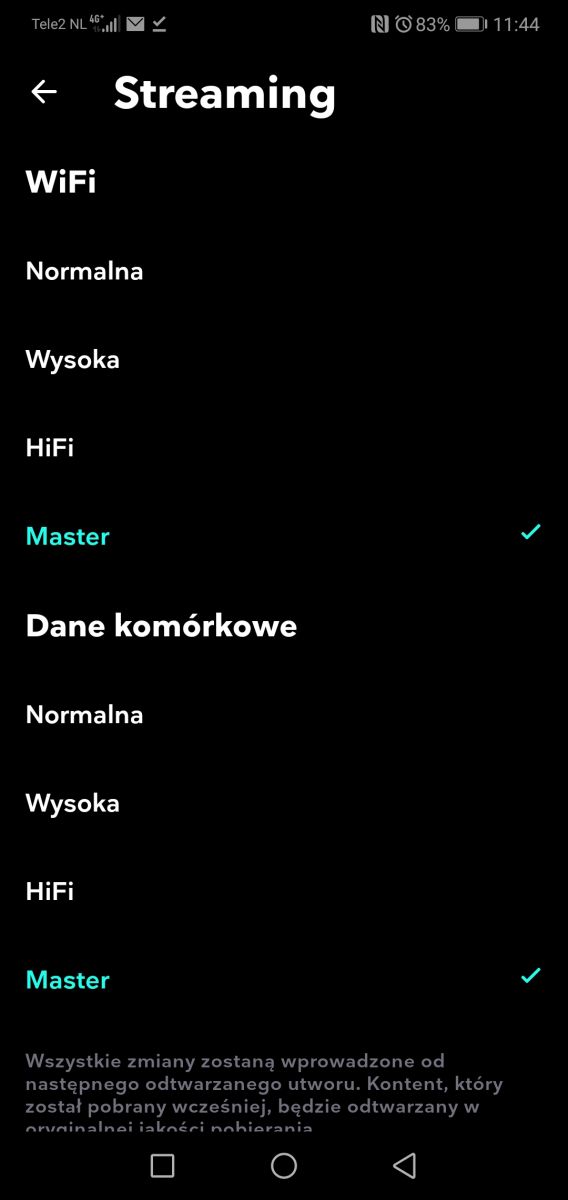

    Tydzień temu kupiłem streamer yamahy wxad10 jestem zadowolony z jakości dźwięku. Slucham muzyki z Tidal który oferuje jakość master czyli mqa. Takowy abonament wykupuje. Problem z tym że moja Yamaha podczas słuchania piosenek które są dostępne w jakości Master wyświetla że jakość jest 16bit 44.1k.
    I tutaj dręczy mnie to że skoro wykupuje abonament HiFi to chciałbym korzystać z jego możliwości. Pytanie do forumowiczow. Czy warto zmienić streamer na maline( mam jeszcze tydzień na oddanie Yamahy). Czy usłyszę różnice z malina na mqa? Czemu w specyfikacji yamachy pisze że obsługuje 24bity ale na tidal wyświetla 16 bitów.

    Zakładam, że w ustawieniach Tidal/Musiccast ustawiona jest "HiFi/Master" jakość?

    Yamaha WXAD-10 nie wyświetla MQA z Tidal - czy Malina da lepszą jakość? Tak. Zaczynam myśleć że Tidal oferuje muzykę mqa 32bit albo gdy dekoder nie obsługuje mqa to wtedy flac 16 bit i nie ma nic po środku jak flac 24bit. Na aplikacji music cast też mam ustawione na jakość

    Poczytałem trochę o tym serwisie i o tym co oferuje.
    Jest powiedziane m.in. , że aby móc odsłuchiwać pliki MQA, to dany dekoder musi być kompatybilny z tym standardem.
    W praktyce oznacza to, że urządzenie "strumieniujące" musi mieć wbudowany dekoder (renderer) owego standardu. Tak odbieram zacytowane poniżej informacje.
    You will need compatible hardware, such as a music streamer or portable music player, or software such as the Tidal desktop app, to decode the MQA files.
    Źródło informacji -> Link
    A wspomniana Yamaha takowego dekodera nie ma, moim zdaniem.
    Może kolega zrobi próbę. Na komputerze zainstaluje program z Tidal przeznaczony na PC i wtedy odtworzy w/w wspomniany album. I oczywiście sprawdzi parametry odtwarzania.
