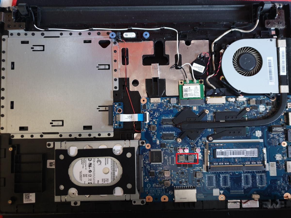

    Lenovo IdeaPad 100-15IBD. Laptop włącza się, kontrolki się świecą, wentylator pracuje. Na matrycy jednak nic się nie pojawia. Po podpięciu do monitora również nic. Na foto zaznaczyłam elementy, na których zauważyłam zwarcie. Od czego one są?
    Za każdą wskazówkę i poradę z góry już dziękuję.

    Zaznaczone elementy to cewki, jest to normalne że mają niską rezystancje.
    Zresetuj bios, odłącz dysk, kartę wifi, podmień RAM , sprawdź czy w gniazdach niema zwarć. Obejrzyj też płytę z obu stron dokładnie czy nie ma śladów zalania. Możesz sprawdzić napięcia i rezystancję na cewkach względem masy. Jak dalej bez zmian to przeprogramuj bios.
