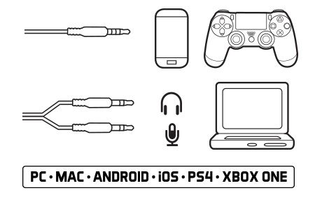

    Witam, zepsuł mi się kabel w słuchawkach Creative SoundBlasterX H5, kupiłem zwykłego auxa, na którym działają, ale nie działa mikrofon. Jaki typ kabla musiałbym kupić aby przesyłał audio oraz głos z mikrofonu? Pisałem do supportu creative ale za sam kabel zawołali sobie 30euro +shipping, więc to kompletnie nieopłacalne. Jakieś pomysły?

    Niby w opisie pisze, że 4 piny, kupiłem na allegro ale nie mogę wstawić linku

    Znaczy, ja nic nie ciąłem, mam ten kabel podłączony do słuchawek jeden koniec a drugi do rozgałęźnika oryginalnego od słuchawek.

    Oryginalny kabel nie łączy przy wtyku podłączanym do słuchawek, działa tylko jedna słuchawka na nim.
    Wymieniłem go całkowicie na ten kabel z allegro, ogólnie chodziło mi o wymianę kabla a nie o łączenie tego jakkolwiek bo nie mam ani sprzętu do tego, ani nigdy tego nie robiłem.
    Oryginalny kabel jest całkowicie odłączany, ma 2x jack z obu stron

    Gdyby gniazdo było zepsute, to działałby słuchawki normalnie, a mikrofon wcale? To możliwe?
    Podłączyłem starym kablem i tak, działa mikrofon i lewa słuchawka, prawa wcale.
    Znalazłem problem, wejście rozgałęźnika nie łączy i to jest problemem. Dziękuje za pomoc, zamykam

    wejście rozgałęźnika nie łączyło
