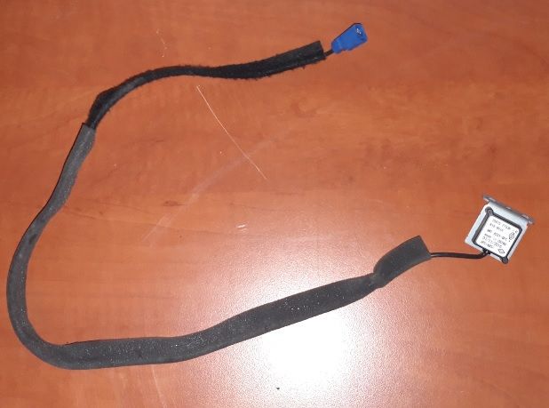

    3. Antena GPS.

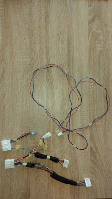

    5. Odpowiednie wtyczki, gniazda do własnoręcznego polutowania. Radia mają niestety inne gniazda oraz są pewne różnice w doprowadzanych sygnałach.
    6. Trochę zdolnoœci manualnych lutownica, multimetr, wiadomo o co chodzi.
    Ramkę radia musimy zmienić bo ramki maja innego rozmiaru otwory na wyśœwietlacz i nie tylko.
    Jak widać na załączonym zdjęciu radia mają też inne wejœścia od tyłu. Trzeba dopasować wtyczki w aucie. Można te w aucie uciąć i dolutować inne, odchodzi nam problem pozyskania dodatkowych gniazd do przejœściówki. Ja wybrałem opcję z przejśœciówką, czyli w aucie nic nie ucinałem, zrobiłem przejśœciówkę.
    Takiej przejœściówki jaka jest potrzebna nigdzie nie dostaniemy. Przynajmniej jak ja szukałem to jeszcze nikt takiej nie oferował. Do wykonania przejśœciówki potrzebujemy wtyczki i gniazda kilku typów. Trudno takie dostać. Udałem się więc na złomowisko aut i na Aliexpress bo w kilku przypadkach nie było innego wyjœcia. Efekty na zdjęciach.

    Antena GPS zamocowana jest w pobliżu radia, pod deską.

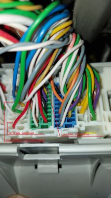

    Musimy je podciągnąć z instalacji auta. Sygnały te są dostępne w dużym złączu ( siwa wtyczka ) koło pedału sprzęgła przy słupku drzwi, na schematach to złącze nazwano R107.
    Są to sygnały:
    Prędkośœci – -do automatycznej zmiany głoœśnośœci w zależnoœci od prędkośœci pojazdu
    Wstecznego – -do załączenia kamery cofania
    ŒŚwiateł – -automatyczne œściemnianie radia przy załączeniu œświateł drogowych

    w moim przypadku schemat podłączeń jest taki sam jak u kolegi w pliku "Visteon - MediaNav przejściówka.pdf" poza źródłem sygnałów ze złącza R107 (o tym poniżej) oraz nie podłączałem modułu BIC.
    Okablowanie złącza R107 z perspektywy (jak u kolegi- ze zdjęcia) kabli wychodzących od wtyczki.
    Sygnał świateł pozycyjnych +12V to pole żółte kabel niebieski w złączu białym, sygnał wstecznego +12V to pole żółte kabel fioletowy w złączu zielonym, sygnału speed nie wiem jak szukać a rozpiski złącza nie mam.
    Szukanie miernikiem +12V jest dużo prostsze po odkręceniu mocowania złącza R107 od samochodu, zdjęcia szarego mocowania i szukania od strony gniazdka - moim zdaniem lepszy dostęp niż we wtyczce.

    Złącze od pilota (sterowanie pod kierownicą): piny żeńskie 1123343-1, wtyczka 1379659-2 FMchip 025 CONN 8 Rectangular Connectors Housings PLUG HSG 8POS 2.20MM
    Wtyczka 24pin: wykorzystałem przejściówkę w wyprowadzeniem sygnałów do kamery cofania (póki co kamery nie instalowałem).
    Gniazdo 32pin: shhworldsea 32pin 0.7MM male female Connector Plug Housing Socket Terminal 1318747-1
    Gniazdo 20pin: FEELDO 1Pc Car CD Audio Stereo Wiring Harness Adapter For Nissan/For Subaru/For Infiniti.
    Wtyczka 12pin: przejściówka ISO do radio Renault tzw. Parrot
    Wtyczka/gniazdo do sygnałów z R107: zwykłe 3pin złącze pozyskane z lokalnego sklepu.
