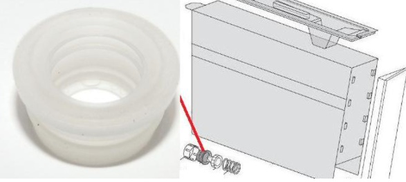

    Ostatnio pojawił się u mnie taki problem. Ekspres nie informuje o braku wody w zbiorniku.
    Nie mogę dokończyć nawet procedury odkamieniania, trwa i trwa i ekspres próbuje ją kontynuować pomimo skończenia się wody w zbiorniku.
    Rok temu wymieniłem uszczelkę w zbiorniku bo już wtedy zaczął sygnalizować brak wody dopiero gdy naprawdę jej nie było, przez co często nie wystarczało wody na 1 kawę.
    Uszczelka taka:
    De'Longhi ECAM 23.450 - nie wykrywa braku wody w zbiorniku
    Ma ktoś na to jakaś radę? Znowu wymienić tą uszczelkę? Oryginalna wytrzymała ok 10 lat, ta ostatnio założona rok.

    Wymiana zbiornika uszkodzony magnes

    Zgadza się. Wymieniłem i jest ok. Dziękuję.
