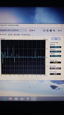

    Witam!
    Nowy laptop hp strasznie wolno chodzi, podejrzewam uszkodzenie dysku. Pomożecie mi to potwierdzić? Jak dobrze pamiętam to potrzebujecie raportu z programu hd tune prawda?

    Tutaj zdjęcie z hd tune (nie mogłem zapisać pliku)

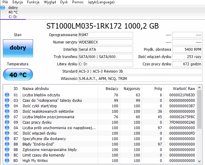

    Pokaż SMART dysku z CDI => http://crystalmark.info/software/CrystalDiskInfo/index-e.html
    Ma on wyglądać w ten sposób Laptop HP 15-BS048NW - Czy uszkodzenie dysku przyczyną wolnej pracy?

    Nie widzę infekcji. Za to WD ma błąd odczytu (01), SMART ST jest o OK, ale ucięty od dołu.
    Z kolei wykres wydajności tego WD SSD jest haniebny. Nie dziwię się, że system wolno chodzi.
    Zalecam podmianę sterownika AHCI!
    Jeśli pod bootowalnym ubuntu (narzędzie dyskowe - >benchmark) wykres WD SSD będzie również fatalny - zakładałbym usterkę SSD WD.

    Tutaj reszta tego smart testu.

    SMART ST OK. WD jest podejrzany.
