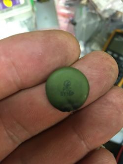

    Spawarka po upadku na ziemie podczas pracy urwały sie dwa elektrolity 470µf / 450 V plus wystrzelił warystor (termistor ) prosze o pomoc w znalezieniu tego elementu miejsce jego montazu widać na dołaczonym zdjęciu jest to ten element poniżej tego oznaczonego
    Spawarka Dedra desi 199bt - uszkodzone elektrolity 470µf/450V i warystor PTC SY16P
    Uszkodzony element miał takie oznaczenie PTC SY16P

    Sprawdź jeszcze czy nie masz zwarcia na tranzystorach IGBT.

    Odgrzeję temat termistora ptc. W spawarce inwerterowej ponte 200 MOST mam taki termistor PTC SY16P 101R. Wylutowałem go i omomierz pokazuje na nim około 104 Ω/ohm/ i zauważyłem jeszcze, że im wyższa temperatura tym opór maleje. Czy taka reakcja jest prawidłowa czy jest uszkodzony?

    sq9fmc napisał:
    Tak, to jest prawidłowy objaw.
    Na pewno???
    PTC - positiwe temperature resistor...
    I rezystancja MALEJE w funkcji temperatury???

    Na zdjęciu jest symbol termistora, według mnie to PTC SY16P 101R. Jak lekko podgrzeję opór maleje.

    A powinien rosnąć. Kłania się brak elementarnych wiadomości.
    Są produkowane nast. grupy rezystorów reagujących na temperaturę: NTC; PTC; CTR
    NTC – Termistor o ujemnym współczynniku temperaturowym
    PTC – Termistor o dodatnim współczynniku temperaturowym
    CTR (Critical Temperature Resistor) – Termistor CTR o skokowej zmianie rezystancji.
    W termistorze PTC rezystancja ROŚNIE wraz ze wzrostem temperatury. Stosowany jako zabezpieczenie w układach miękkiego startu. W przypadku nie zadziałania układu powolny wzrost temperatury niemalże przerywa przepływ prądu w obwodzie.

    Czyli na podstawie reakcji tego termistora PTC jak podgrzewam to opór maleje, oznacza że element jest uszkodzony?

    Oczywiście z rozpędu napisałem jak powyżej a SQ5AZP sprostował.
    Ciekawa sytuacja z tym elementem co to mu się funkcja obróciła. Nie wkradł się tu jeszcze jakiś błąd?
