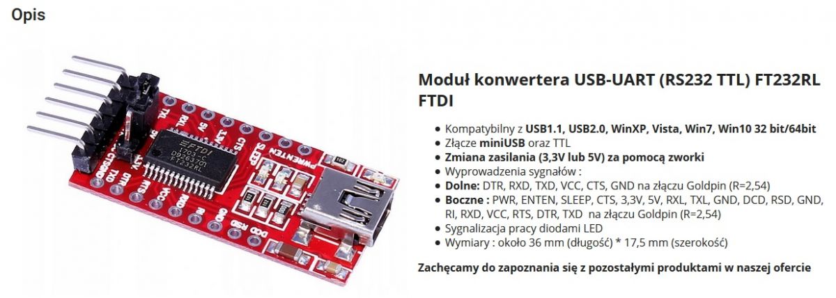

    Ok już przyszła - więc mam przelotkę/konwerter jak poniżej:
    TL-WR841N - Reboot i zonk - Oryginalny soft [unbrick/recovery]
    "Zaraz" mogę podłączyć ją do płytki - rozumiem że RX do TX i TX do RX (masa do masy i napięcie do napięcie)
    Muszę tez przestawić w konwerterze napięcie na 3,3V - prawda?
    I jeszcze muszę znaleźć opór 10k na "mostek".
    Ale jak już wszystko podłącze to co dalej?
    Co włączyć w windowsie abym widział proces uruchamiania itp.itd.?
    #6 18582693
    dt1
    Admin grupy komputery
    Posty: 48104
    Pomógł: 7289
    Ocena: 8238
    Nie podłączaj napięcia.
    RX-TX, TX-RX, GND-GND, na płytce routera musisz, zgodnie z rysunkiem, który znalazłeś, między dwoma skrajnymi pinami (TX, VCC) dołączyć rezystor 10k (pewnie wartość nie jest krytyczna i 15k też zadziała).
    Napięcie 3.3V.
    Instalujesz sterowniki do tego mostka, a być może system sam wykryje/pobierze/zainstaluje. Urzadzenie pojawi się w menedżerze urządzeń jako dodatkowy port COM. Zapamiętaj jego numer.
    Pobierz https://the.earth.li/~sgtatham/putty/latest/w32/putty.exe
    Typ połączenia: Serial, Prędkość 115200, port taki jak zapamiętałeś (wpis w formie COM4, COM5, itd).
    Jeśli chcesz sprawdzić poprawność działania samego interfejsu to załóż na nim zworkę między pinami TX a RX. Wtedy ustawiasz Serial, 115200, odpowiedni COM. Jak wpiszesz coś na klawiaturze to powinno się pojawić na ekranie (jest wysyłane przez TX, odbierane przez RX i posłusznie wyświetlane).
    Po uruchomieniu putty, wybraniu portu, jak pojawi się czarny pusty ekran terminala włączasz power na routerze i w teorii powinieneś widzieć informacje ze startu jego oprogramowania.
