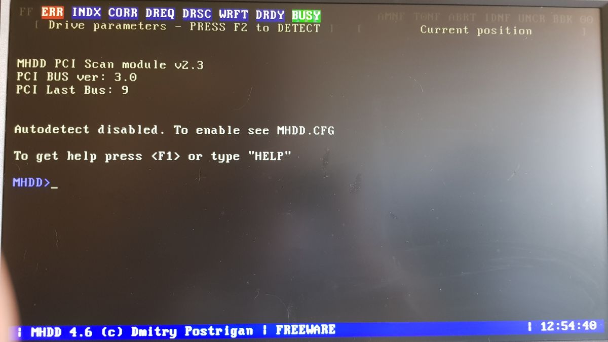

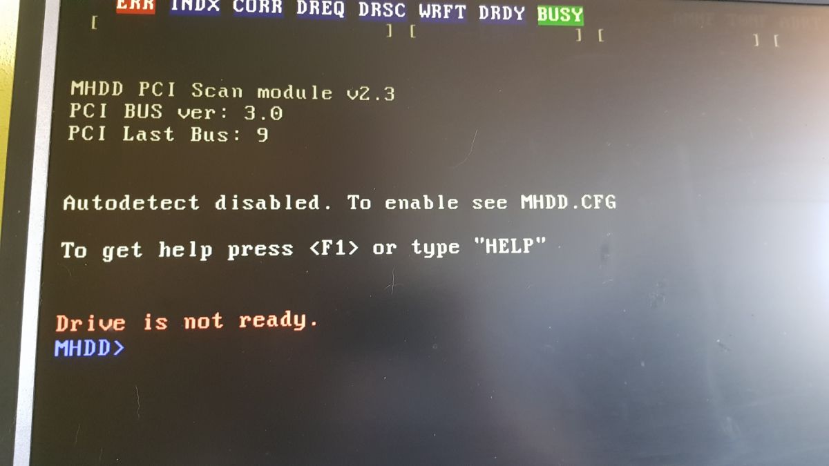

    Mam problem z dyskiem chcę go wyzerować i naprawić bo hard disk sentinel wykazywał 42 bad sectory, wchodzę bowiem do MHDD i lewym górnym rogu wyskakują takie komunikaty.
    Jak wyzerować dysk Seagate 7200.12 MHDD - błędy i ustawienia SATA? Jak wyzerować dysk Seagate 7200.12 MHDD - błędy i ustawienia SATA?

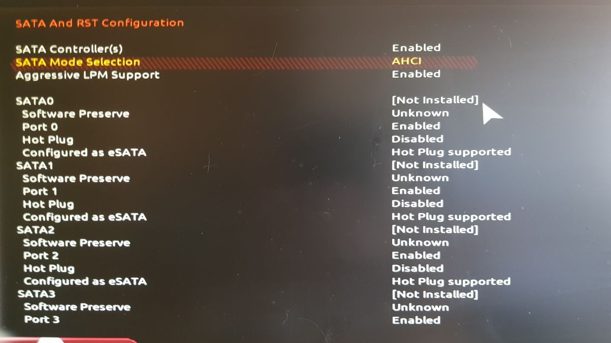

    Mam takie ustawienia Sata controllera
    Dysk tak jakby się próbował uruchomić i znów się rozkręca. Nie mogę niestety wstawiać linków zewnętrznych.
    Proszę o jakieś wskazówki.
    Dysk Seagate 7200.12

    To co jest podświetlone, zamiast AHCI ustaw IDE albo Legacy.
    Bad sectorów fizycznych nie naprawisz, warto obejrzeć SMART.

    MHDD i tryb AHCI niezbyt współpracują.
    Można ewentualnie użyć innego oprogramowania w zależności od modelu dysku np Seagate SeaTools dla Seagate są też dla WD czy Vivard czy Victoria -

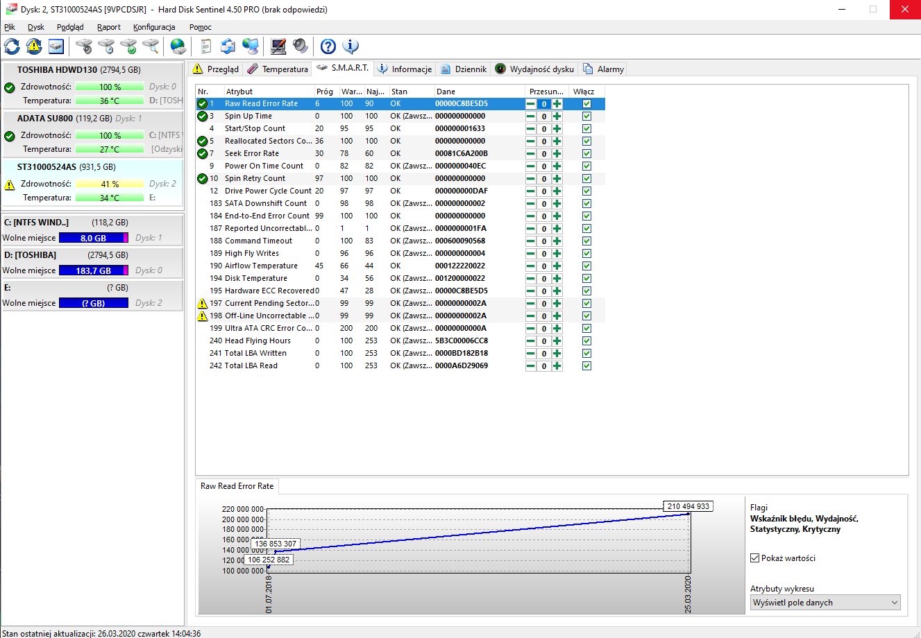

    Jak wyzerować dysk Seagate 7200.12 MHDD - błędy i ustawienia SATA? Właśnie w biosie go widać, ale jak komputer włączam wraz z tym dyskiem włącza się 10 razy dłużej. Spowalnia on cały komputer. Włączyłem komputer z tym dyskiem, zaraz prześlę smart. Jak wchodzę w ten dysk wyskakuje, E nie jest dostępny, naprawa woluminu nie powiodła się. Wstawiam plik .mp4 z dźwiękiem może to coś wskaże.

    Badsectory fizyczne (198) (C6). Nie ma po co zerować, dysk się do niczego nie nadaje.
    Zwłaszcza jak spowalnia działanie całego komputera.

    Ok rozumiem, zdewastuję i na złom.
