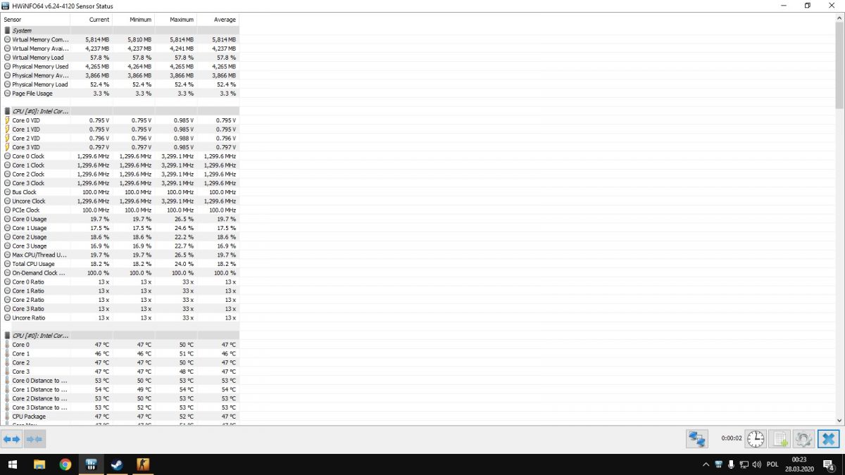

    Komputer był strasznie zakurzony tak jakby nikt do niego nigdy nie zaglądał więc trzeba było go wyczyścić, zmiana past termo przewodzących itd. Od paru dni mam problem z płynnością w grze tj. Counter Strike GO, mam też parę tytułów innych gier ale tam nie ma problemu raczej z wydajnością. Tam gdzie miałem przeważnie minimum 120 Fps max 210 to teraz miewam nawet i 34 w sytuacjach bardziej wymagających gdy ktoś podchodzi czy tam zbliża się. Nie jestem pewien czy to nie problem że np. nie dokręciłem radiatora prosto czy nie dolega ale stwierdziłem ze to nie ma jakiegoś większego znaczenia(może się mylę) skoro grafika przy obciążeniu ma przeważnie 65°C a przykręcenie nierówno radiatora do procesora graficznego raczej nie wchodzi w grę. Ostatnio była aktualizacja własnie sterowników wiec podejrzewam że to może być przyczyną ale nie jestem informatykiem tylko gościem co w miarę coś tam ogarnia na komputerze. Mój rozwój wiedzy technologicznej zatrzymał się bardzo dawno :D więc prosiłbym o jakąkolwiek pomoc.

    Zamieść HWinfo sensors z obciążenia grą.

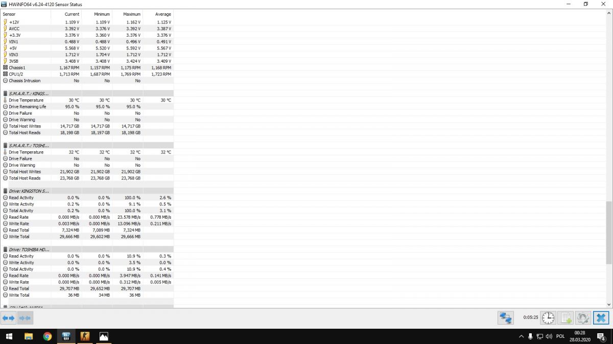

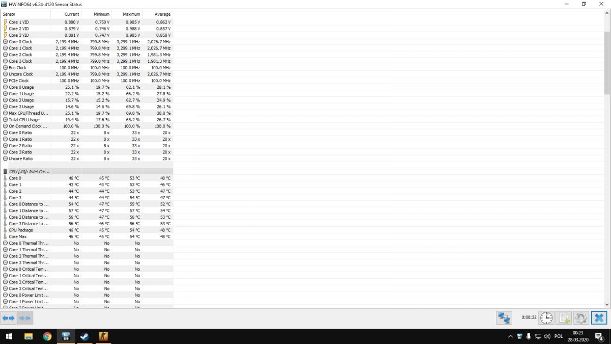

    Nie wiem czy to to co miałem podać ale wrzucę :
    Spoiler:
    Date,Time,"Virtual Memory Commited [MB]","Virtual Memory Available [MB]","Virtual Memory Load [%]","Physical Memory Used [MB]","Physical Memory Available [MB]","Physical Memory Load [%]","Page File Usage [%]","Core 0 VID [V]","Core 1 VID [V]","Core 2 VID [V]","Core 3 VID [V]","Core 0 Clock [MHz]","Core 1 Clock [MHz]","Core 2 Clock [MHz]","Core 3 Clock [MHz]","Bus Clock [MHz]","Uncore Clock [MHz]","PCIe Clock [MHz]","Core 0 Usage [%]","Core 1 Usage [%]","Core 2 Usage [%]","Core 3 Usage [%]","Max CPU/Thread Usage [%]","Total CPU Usage [%]","On-Demand Clock Modulation [%]","Core 0 Ratio [x]","Core 1 Ratio [x]","Core 2 Ratio [x]","Core 3 Ratio [x]","Uncore Ratio [x]","Core 0 [°C]","Core 1 [°C]","Core 2 [°C]","Core 3 [°C]","Core 0 Distance to TjMAX [°C]","Core 1 Distance to TjMAX [°C]","Core 2 Distance to TjMAX [°C]","Core 3 Distance to TjMAX [°C]","CPU Package [°C]","Core Max [°C]","Core 0 Thermal Throttling [Yes/No]","Core 1 Thermal Throttling [Yes/No]","Core 2 Thermal Throttling [Yes/No]","Core 3 Thermal Throttling [Yes/No]","Core 0 Critical Temperature [Yes/No]","Core 1 Critical Temperature [Yes/No]","Core 2 Critical Temperature [Yes/No]","Core 3 Critical Temperature [Yes/No]","Core 0 Power Limit Exceeded [Yes/No]","Core 1 Power Limit Exceeded [Yes/No]","Core 2 Power Limit Exceeded [Yes/No]","Core 3 Power Limit Exceeded [Yes/No]","Package/Ring Thermal Throttling [Yes/No]","Package/Ring Critical Temperature [Yes/No]","Package/Ring Power Limit Exceeded [Yes/No]","CPU Package [°C]","CPU IA Cores [°C]","CPU GT Cores (Graphics) [°C]","IA Voltage Offset [V]","GT Voltage Offset [V]","CLR (CBo/LLC/Ring) Voltage Offset [V]","Uncore/SA Voltage Offset [V]","Analog IO Voltage Offset [V]","Digital IO Voltage Offset [V]","CPU Package Power [W]","IA Cores Power [W]","Total DRAM Power [W]","Core 0 T0 C0 Residency [%]","Core 1 T0 C0 Residency [%]","Core 2 T0 C0 Residency [%]","Core 3 T0 C0 Residency [%]","Core 0 C3 Residency [%]","Core 1 C3 Residency [%]","Core 2 C3 Residency [%]","Core 3 C3 Residency [%]","Memory Clock [MHz]","Memory Clock Ratio [x]","Tcas [T]","Trcd [T]","Trp [T]","Tras [T]","Trfc [T]","Command Rate [T]","IA: PROCHOT [Yes/No]","IA: Thermal Event [Yes/No]","IA: Graphics Driver [Yes/No]","IA: Autonomous Utilization-Based Frequency Control [Yes/No]","IA: VR Thermal Alert [Yes/No]","IA: Electrical Design Point/Other (ICCmax,PL4,SVID,DDR RAPL) [Yes/No]","IA: Domain-Level PBM PL1 [Yes/No]","IA: Package-Level RAPL/PBM PL1 [Yes/No]","IA: Package-Level RAPL/PBM PL2,PL3 [Yes/No]","IA: Max Turbo Limit [Yes/No]","IA: Turbo Attenuation (MCT) [Yes/No]","GT: Thermal Event [Yes/No]","GT: Graphics Driver [Yes/No]","GT: VR Thermal Alert [Yes/No]","GT: Max VR Voltage, ICCmax, PL4 [Yes/No]","GT: Domain-Level PBM PLGT [Yes/No]","GT: Package-Level RAPL/PBM PL1 [Yes/No]","GT: Package-Level RAPL/PBM PL2,PL3 [Yes/No]","RING: Running Average Thermal Limit [Yes/No]","RING: VR Thermal Alert [Yes/No]","RING: VR TDC [Yes/No]","RING: Max VR Voltage, ICCmax, PL4 [Yes/No]","RING: Domain-Level PBM PL1 [Yes/No]","RING: Package-Level RAPL/PBM PL1 [Yes/No]","RING: Package-Level RAPL/PBM PL2,PL3 [Yes/No]","Motherboard [°C]","CPU [°C]","SYSTIN1 [°C]","SYSTIN2 [°C]","SYSTIN3 [°C]","CPU (PECI) [°C]","Vccin [V]","+12V [V]","AVCC [V]","+3.3V [V]","VIN1 [V]","+5V [V]","VIN3 [V]","3VSB [V]","Chassis1 [RPM]","CPU1/2 [RPM]","Chassis Intrusion [Yes/No]","Drive Temperature [°C]","Drive Remaining Life [%]","Drive Failure [Yes/No]","Drive Warning [Yes/No]","Total Host Writes [GB]","Total Host Reads [GB]","Drive Temperature [°C]","Drive Failure [Yes/No]","Drive Warning [Yes/No]","Total Host Writes [GB]","Total Host Reads [GB]","Read Activity [%]","Write Activity [%]","Total Activity [%]","Read Rate [MB/s]","Write Rate [MB/s]","Read Total [MB]","Write Total [MB]","Read Activity [%]","Write Activity [%]","Total Activity [%]","Read Rate [MB/s]","Write Rate [MB/s]","Read Total [MB]","Write Total [MB]","GPU Temperature [°C]","GPU Core Voltage [V]","GPU Fan [RPM]","GPU Clock [MHz]","GPU Memory Clock [MHz]","GPU Core Load [%]","GPU Memory Controller Load [%]","GPU Video Engine Load [%]","GPU Bus Load [%]","GPU Memory Usage [%]","GPU D3D Usage [%]","GPU Fan [%]","GPU Memory Allocated [MB]","GPU D3D Memory Dedicated [MB]","GPU D3D Memory Dynamic [MB]","PCIe Link Speed [GT/s]","Total DL [MB]","Total UP [MB]","Current DL rate [KB/s]","Current UP rate [KB/s]","Total Errors []",
    27.3.2020,23:36:44.917,4985,5065,49.6,3958,4173,48.6,2.4,0.810,0.815,0.815,0.812,1499.5,1499.5,1499.5,1499.5,100.0,1499.5,100.0,28.6,25.1,26.9,24.5,28.6,26.3,100.0,15,15,15,15,15,47,45,46,46,53,55,54,54,48,47,No,No,No,No,No,No,No,No,No,No,No,No,No,No,No,47,46,44,0.000,0.000,0.000,0.000,0.000,0.000,14.787,7.783,1.243,0.0,0.0,0.0,0.0,57.5,59.9,65.1,61.2,666.5,6.67,9,9,9,24,174,1,No,No,No,No,No,No,No,No,No,Yes,Yes,No,No,No,No,No,No,No,No,No,No,No,No,No,No,33.0,44.0,33.5,33.5,33.5,48.0,1.728,1.109,3.376,3.376,0.488,5.568,1.712,3.408,1169,1685,No,28,95.0,No,No,14715,18195,30,No,No,21902,23763,0.0,0.9,0.9,0.011,0.078,4777,27961,2.0,20.7,22.7,0.007,0.290,27167,20,50,1.075,1050,979.8,1350.0,30.0,10.0,0.0,15.0,39.8,31.3,18.0,815,754,73,5.0,507,18,47.402,3.871,0,
    ,,System,System,System,System,System,System,System,CPU [#0]: Intel Core i5-4460,CPU [#0]: Intel Core i5-4460,CPU [#0]: Intel Core i5-4460,CPU [#0]: Intel Core i5-4460,CPU [#0]: Intel Core i5-4460,CPU [#0]: Intel Core i5-4460,CPU [#0]: Intel Core i5-4460,CPU [#0]: Intel Core i5-4460,CPU [#0]: Intel Core i5-4460,CPU [#0]: Intel Core i5-4460,CPU [#0]: Intel Core i5-4460,CPU [#0]: Intel Core i5-4460,CPU [#0]: Intel Core i5-4460,CPU [#0]: Intel Core i5-4460,CPU [#0]: Intel Core i5-4460,CPU [#0]: Intel Core i5-4460,CPU [#0]: Intel Core i5-4460,CPU [#0]: Intel Core i5-4460,CPU [#0]: Intel Core i5-4460,CPU [#0]: Intel Core i5-4460,CPU [#0]: Intel Core i5-4460,CPU [#0]: Intel Core i5-4460,CPU [#0]: Intel Core i5-4460,CPU [#0]: Intel Core i5-4460: DTS,CPU [#0]: Intel Core i5-4460: DTS,CPU [#0]: Intel Core i5-4460: DTS,CPU [#0]: Intel Core i5-4460: DTS,CPU [#0]: Intel Core i5-4460: DTS,CPU [#0]: Intel Core i5-4460: DTS,CPU [#0]: Intel Core i5-4460: DTS,CPU [#0]: Intel Core i5-4460: DTS,CPU [#0]: Intel Core i5-4460: DTS,CPU [#0]: Intel Core i5-4460: DTS,CPU [#0]: Intel Core i5-4460: DTS,CPU [#0]: Intel Core i5-4460: DTS,CPU [#0]: Intel Core i5-4460: DTS,CPU [#0]: Intel Core i5-4460: DTS,CPU [#0]: Intel Core i5-4460: DTS,CPU [#0]: Intel Core i5-4460: DTS,CPU [#0]: Intel Core i5-4460: DTS,CPU [#0]: Intel Core i5-4460: DTS,CPU [#0]: Intel Core i5-4460: DTS,CPU [#0]: Intel Core i5-4460: DTS,CPU [#0]: Intel Core i5-4460: DTS,CPU [#0]: Intel Core i5-4460: DTS,CPU [#0]: Intel Core i5-4460: DTS,CPU [#0]: Intel Core i5-4460: DTS,CPU [#0]: Intel Core i5-4460: DTS,CPU [#0]: Intel Core i5-4460: Enhanced,CPU [#0]: Intel Core i5-4460: Enhanced,CPU [#0]: Intel Core i5-4460: Enhanced,CPU [#0]: Intel Core i5-4460: Enhanced,CPU [#0]: Intel Core i5-4460: Enhanced,CPU [#0]: Intel Core i5-4460: Enhanced,CPU [#0]: Intel Core i5-4460: Enhanced,CPU [#0]: Intel Core i5-4460: Enhanced,CPU [#0]: Intel Core i5-4460: Enhanced,CPU [#0]: Intel Core i5-4460: Enhanced,CPU [#0]: Intel Core i5-4460: Enhanced,CPU [#0]: Intel Core i5-4460: Enhanced,CPU [#0]: Intel Core i5-4460: C-State Residency,CPU [#0]: Intel Core i5-4460: C-State Residency,CPU [#0]: Intel Core i5-4460: C-State Residency,CPU [#0]: Intel Core i5-4460: C-State Residency,CPU [#0]: Intel Core i5-4460: C-State Residency,CPU [#0]: Intel Core i5-4460: C-State Residency,CPU [#0]: Intel Core i5-4460: C-State Residency,CPU [#0]: Intel Core i5-4460: C-State Residency,Memory Timings,Memory Timings,Memory Timings,Memory Timings,Memory Timings,Memory Timings,Memory Timings,Memory Timings,CPU [#0]: Intel Core i5-4460: Performance Limit Reasons,CPU [#0]: Intel Core i5-4460: Performance Limit Reasons,CPU [#0]: Intel Core i5-4460: Performance Limit Reasons,CPU [#0]: Intel Core i5-4460: Performance Limit Reasons,CPU [#0]: Intel Core i5-4460: Performance Limit Reasons,CPU [#0]: Intel Core i5-4460: Performance Limit Reasons,CPU [#0]: Intel Core i5-4460: Performance Limit Reasons,CPU [#0]: Intel Core i5-4460: Performance Limit Reasons,CPU [#0]: Intel Core i5-4460: Performance Limit Reasons,CPU [#0]: Intel Core i5-4460: Performance Limit Reasons,CPU [#0]: Intel Core i5-4460: Performance Limit Reasons,CPU [#0]: Intel Core i5-4460: Performance Limit Reasons,CPU [#0]: Intel Core i5-4460: Performance Limit Reasons,CPU [#0]: Intel Core i5-4460: Performance Limit Reasons,CPU [#0]: Intel Core i5-4460: Performance Limit Reasons,CPU [#0]: Intel Core i5-4460: Performance Limit Reasons,CPU [#0]: Intel Core i5-4460: Performance Limit Reasons,CPU [#0]: Intel Core i5-4460: Performance Limit Reasons,CPU [#0]: Intel Core i5-4460: Performance Limit Reasons,CPU [#0]: Intel Core i5-4460: Performance Limit Reasons,CPU [#0]: Intel Core i5-4460: Performance Limit Reasons,CPU [#0]: Intel Core i5-4460: Performance Limit Reasons,CPU [#0]: Intel Core i5-4460: Performance Limit Reasons,CPU [#0]: Intel Core i5-4460: Performance Limit Reasons,CPU [#0]: Intel Core i5-4460: Performance Limit Reasons,ASRock H81M-VG4 R2.0 (Nuvoton NCT6776F),ASRock H81M-VG4 R2.0 (Nuvoton NCT6776F),ASRock H81M-VG4 R2.0 (Nuvoton NCT6776F),ASRock H81M-VG4 R2.0 (Nuvoton NCT6776F),ASRock H81M-VG4 R2.0 (Nuvoton NCT6776F),ASRock H81M-VG4 R2.0 (Nuvoton NCT6776F),ASRock H81M-VG4 R2.0 (Nuvoton NCT6776F),ASRock H81M-VG4 R2.0 (Nuvoton NCT6776F),ASRock H81M-VG4 R2.0 (Nuvoton NCT6776F),ASRock H81M-VG4 R2.0 (Nuvoton NCT6776F),ASRock H81M-VG4 R2.0 (Nuvoton NCT6776F),ASRock H81M-VG4 R2.0 (Nuvoton NCT6776F),ASRock H81M-VG4 R2.0 (Nuvoton NCT6776F),ASRock H81M-VG4 R2.0 (Nuvoton NCT6776F),ASRock H81M-VG4 R2.0 (Nuvoton NCT6776F),ASRock H81M-VG4 R2.0 (Nuvoton NCT6776F),ASRock H81M-VG4 R2.0 (Nuvoton NCT6776F),S.M.A.R.T.: KINGSTON SV300S37A120G (50026B774A09CC16),S.M.A.R.T.: KINGSTON SV300S37A120G (50026B774A09CC16),S.M.A.R.T.: KINGSTON SV300S37A120G (50026B774A09CC16),S.M.A.R.T.: KINGSTON SV300S37A120G (50026B774A09CC16),S.M.A.R.T.: KINGSTON SV300S37A120G (50026B774A09CC16),S.M.A.R.T.: KINGSTON SV300S37A120G (50026B774A09CC16),S.M.A.R.T.: TOSHIBA HDWD110 (379ZWXPFS),S.M.A.R.T.: TOSHIBA HDWD110 (379ZWXPFS),S.M.A.R.T.: TOSHIBA HDWD110 (379ZWXPFS),S.M.A.R.T.: TOSHIBA HDWD110 (379ZWXPFS),S.M.A.R.T.: TOSHIBA HDWD110 (379ZWXPFS),Drive: KINGSTON SV300S37A120G (50026B774A09CC16),Drive: KINGSTON SV300S37A120G (50026B774A09CC16),Drive: KINGSTON SV300S37A120G (50026B774A09CC16),Drive: KINGSTON SV300S37A120G (50026B774A09CC16),Drive: KINGSTON SV300S37A120G (50026B774A09CC16),Drive: KINGSTON SV300S37A120G (50026B774A09CC16),Drive: KINGSTON SV300S37A120G (50026B774A09CC16),Drive: TOSHIBA HDWD110 (379ZWXPFS),Drive: TOSHIBA HDWD110 (379ZWXPFS),Drive: TOSHIBA HDWD110 (379ZWXPFS),Drive: TOSHIBA HDWD110 (379ZWXPFS),Drive: TOSHIBA HDWD110 (379ZWXPFS),Drive: TOSHIBA HDWD110 (379ZWXPFS),Drive: TOSHIBA HDWD110 (379ZWXPFS),GPU [#0]: NVIDIA GeForce GTX 650 Ti: ,GPU [#0]: NVIDIA GeForce GTX 650 Ti: ,GPU [#0]: NVIDIA GeForce GTX 650 Ti: ,GPU [#0]: NVIDIA GeForce GTX 650 Ti: ,GPU [#0]: NVIDIA GeForce GTX 650 Ti: ,GPU [#0]: NVIDIA GeForce GTX 650 Ti: ,GPU [#0]: NVIDIA GeForce GTX 650 Ti: ,GPU [#0]: NVIDIA GeForce GTX 650 Ti: ,GPU [#0]: NVIDIA GeForce GTX 650 Ti: ,GPU [#0]: NVIDIA GeForce GTX 650 Ti: ,GPU [#0]: NVIDIA GeForce GTX 650 Ti: ,GPU [#0]: NVIDIA GeForce GTX 650 Ti: ,GPU [#0]: NVIDIA GeForce GTX 650 Ti: ,GPU [#0]: NVIDIA GeForce GTX 650 Ti: ,GPU [#0]: NVIDIA GeForce GTX 650 Ti: ,GPU [#0]: NVIDIA GeForce GTX 650 Ti: ,Network: RealTek Semiconductor RTL8168/8111 PCI-E Gigabit Ethernet NIC,Network: RealTek Semiconductor RTL8168/8111 PCI-E Gigabit Ethernet NIC,Network: RealTek Semiconductor RTL8168/8111 PCI-E Gigabit Ethernet NIC,Network: RealTek Semiconductor RTL8168/8111 PCI-E Gigabit Ethernet NIC,Windows Hardware Errors (WHEA),

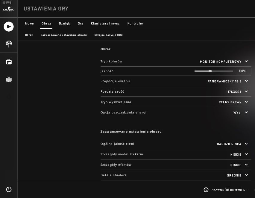

    Przy rozdzielczości takiej jak na zdjęciach potrafi spaść do 70 Fps, myślę ze tą grafikę na pewno stać na stale co najmniej 100 fps na takiej rozdziałce. Spadek FPS w CS:GO na GTX 650 Ti po czyszczeniu PC Spadek FPS w CS:GO na GTX 650 Ti po czyszczeniu PC

  • #7 18566247
    safbot1st
    Posty: 21951
    Pomógł: 2719
    Ocena: 1583
    Nie możesz nic takiego zakładać. FPS zależy od wielu czynników.
    Tymczasem nie dajesz rady screenshota z HWi zamieścić.

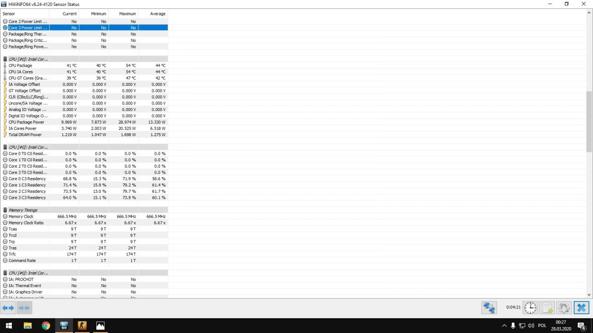

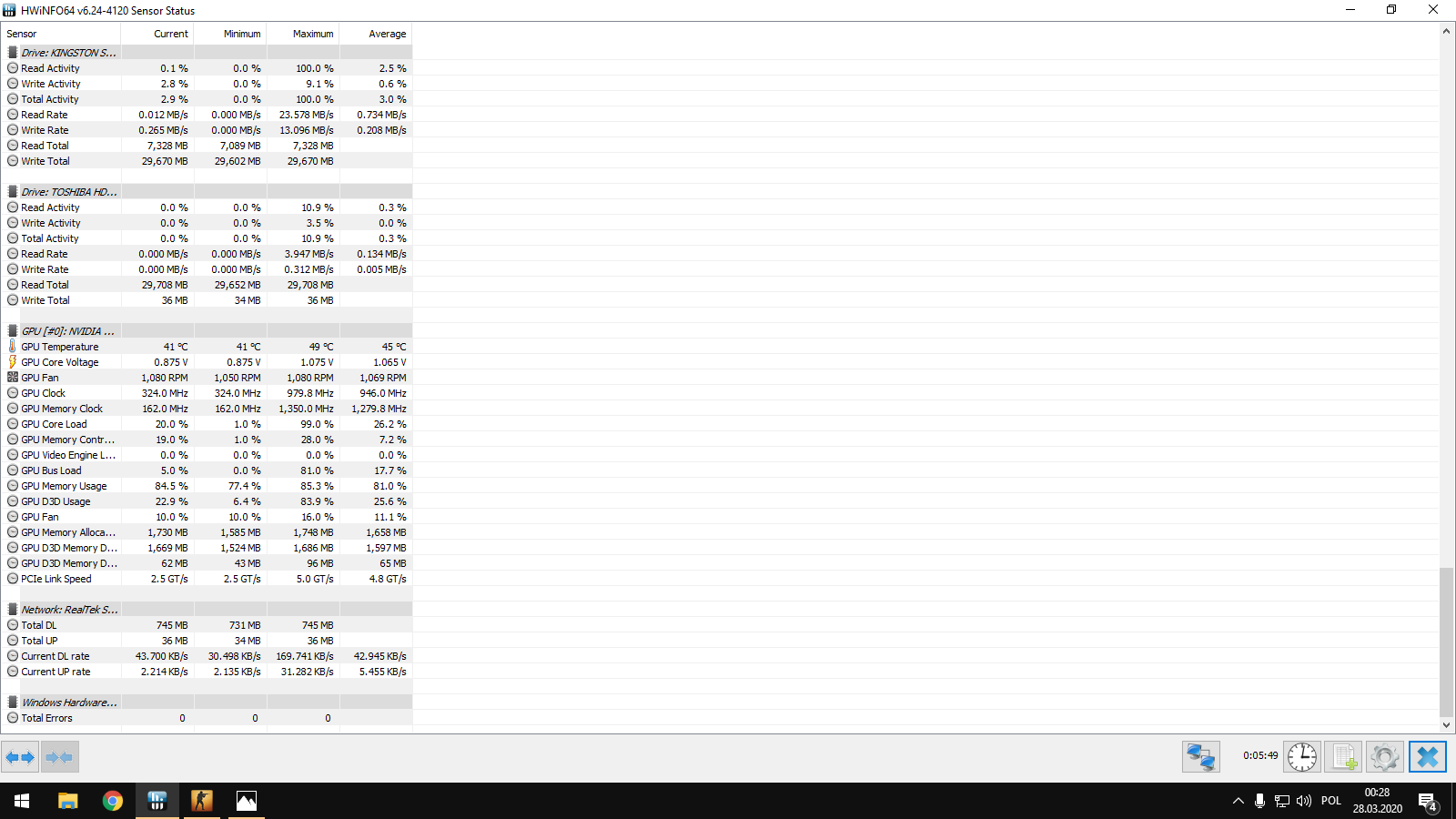

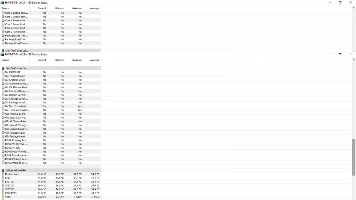

    Rzeczywiście mogłem od razu zrobić screeny wybacz, późna pora i człowiek nie myśli już. Spadek FPS w CS:GO na GTX 650 Ti po czyszczeniu PC Spadek FPS w CS:GO na GTX 650 Ti po czyszczeniu PC Spadek FPS w CS:GO na GTX 650 Ti po czyszczeniu PC Spadek FPS w CS:GO na GTX 650 Ti po czyszczeniu PC Spadek FPS w CS:GO na GTX 650 Ti po czyszczeniu PC Spadek FPS w CS:GO na GTX 650 Ti po czyszczeniu PC Spadek FPS w CS:GO na GTX 650 Ti po czyszczeniu PC
    troszkę pomieszałem te screeny, w razie gdy będą nie kompletne zrobię jeszcze raz
  • #9 18566820
    safbot1st
    Posty: 21951
    Pomógł: 2719
    Ocena: 1583
    Masz takie niebieskie strzałki na dole- możesz dzięki nim zrobić wszystko na 1 screenie.
    Wszystkie podzespoły pracują na 100%. Temperatury ok.

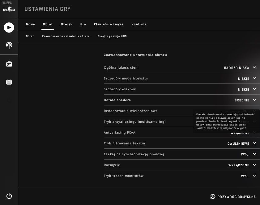

    W ustawieniach Antialiasing FXAA = wyłącz. Skoczył FPS?
    Rozdzielczość to nie jest jedyny czynnik działający na FPS.
    Masz tam multum ustawień do zmiany, a przeszkadza Ci spadek o 15FPS.
    Wg. mnie z Twoim PC wszystko w porządku, tylko nie do końca ogarniasz jak się nim bawić... ;)

    Tak.

    Nie pomogło poza tym dlaczego miało pomóc skoro jak na początku napisałem było wszystko ok a nie zmieniałem nic w ustawieniach ?

    PC pracuje pełną wydajnością wg. HWi. Sterownik podmieniałeś. Nie wiem, co może być przyczyną spadku FPS.
    Masz W10 - wszystko jest możliwe.
    Jeśli masz antywirus - wyłącz go.
