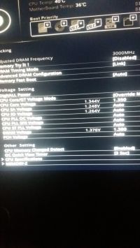

    odrazdu dodaje zrzuty z biosa/u
    Spadki FPS w CS:GO - i5 6600k, GTX 1060, 16GB RAM, MSI 170z A PlusSpadki FPS w CS:GO - i5 6600k, GTX 1060, 16GB RAM, MSI 170z A Plus

    Nie widzę tam żadnego "memory try it" więc ten punkt opuść, po prostu zmniejsz taktowanie Ramu do 2133, i upewnij się, że Dram Votlage to co najmniej 1.25v ot dla pewności. Chodzi po prostu o to żeby zobaczyć czy takie ekstremalnie stabilne ustawienia coś zmienią. Średni FPS troszkę spadnie, tym się nie martw.
  • #19 16877984
    pientusix
    Poziom 8  
    Posty: 40
    pod 3000 mzh
    a na ramie juz i tak zrobilem z 1.35 na 1.38, teraz ustawilem 1.4
    jak mowiles zmienilem na 2133 ale w tym nie ma wartosci mniejszej niz 2666

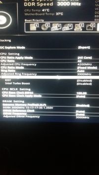

    Jak zmienilem taktowanie i napiecie to ruszyl, ale jak wlaczylem ktorakolwiek z opcji w ,,memory try it" to cos ze overclocking failed itp itd i nie nie chcial zbootowac dopierdo jak ustawilem ta opcje na auto to ruszyl
    Spadki FPS w CS:GO - i5 6600k, GTX 1060, 16GB RAM, MSI 170z A PlusSpadki FPS w CS:GO - i5 6600k, GTX 1060, 16GB RAM, MSI 170z A PlusSpadki FPS w CS:GO - i5 6600k, GTX 1060, 16GB RAM, MSI 170z A PlusSpadki FPS w CS:GO - i5 6600k, GTX 1060, 16GB RAM, MSI 170z A Plus

    Czyli przy 2666 Mhz i 1.4v dalej gry się tną? Ok, w takim razie weź przywróć bios do ustawień domyślnych i zobacz czy samo to pomogło. BIOS aktualny? Jeśli nie to uaktualnij. Jeśli to nie pomoże to zacznij testować komponenty zaczynając od memtest86 (przynajmniej dwa pełne przejścia)
    Nie pytałem o to, ale oczywiście te problemy nie pojawiły się po jakiejś modyfikacji sprzętu, albo dodaniu jakichś peryferiów?

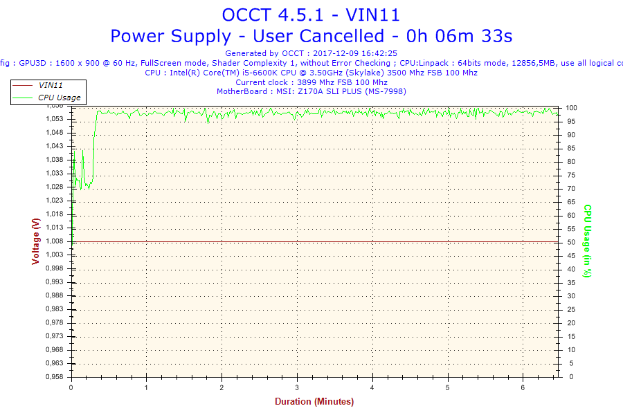

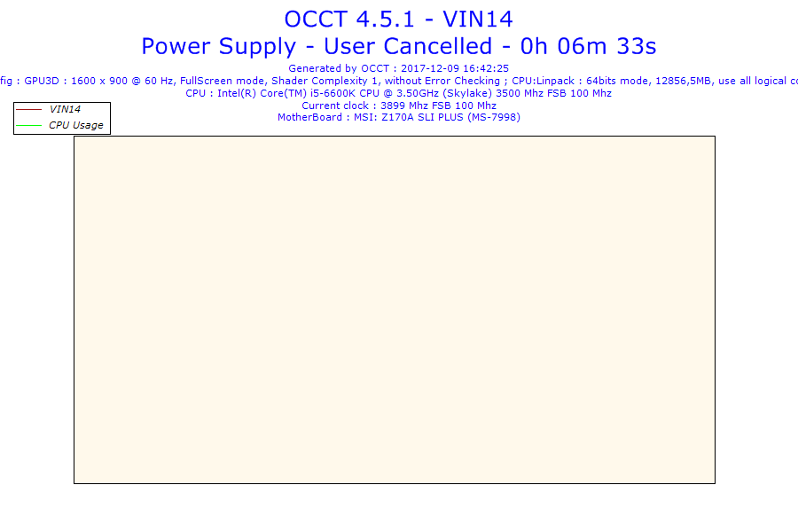

    w grze, otaz robilem test obciazenia na occt i mysle ze jest cos co moze pomoc. mianowicie Spadki FPS w CS:GO - i5 6600k, GTX 1060, 16GB RAM, MSI 170z A Plus

    Spadki napięcia CPU i GPU, pozostałe wyglądają ok.
