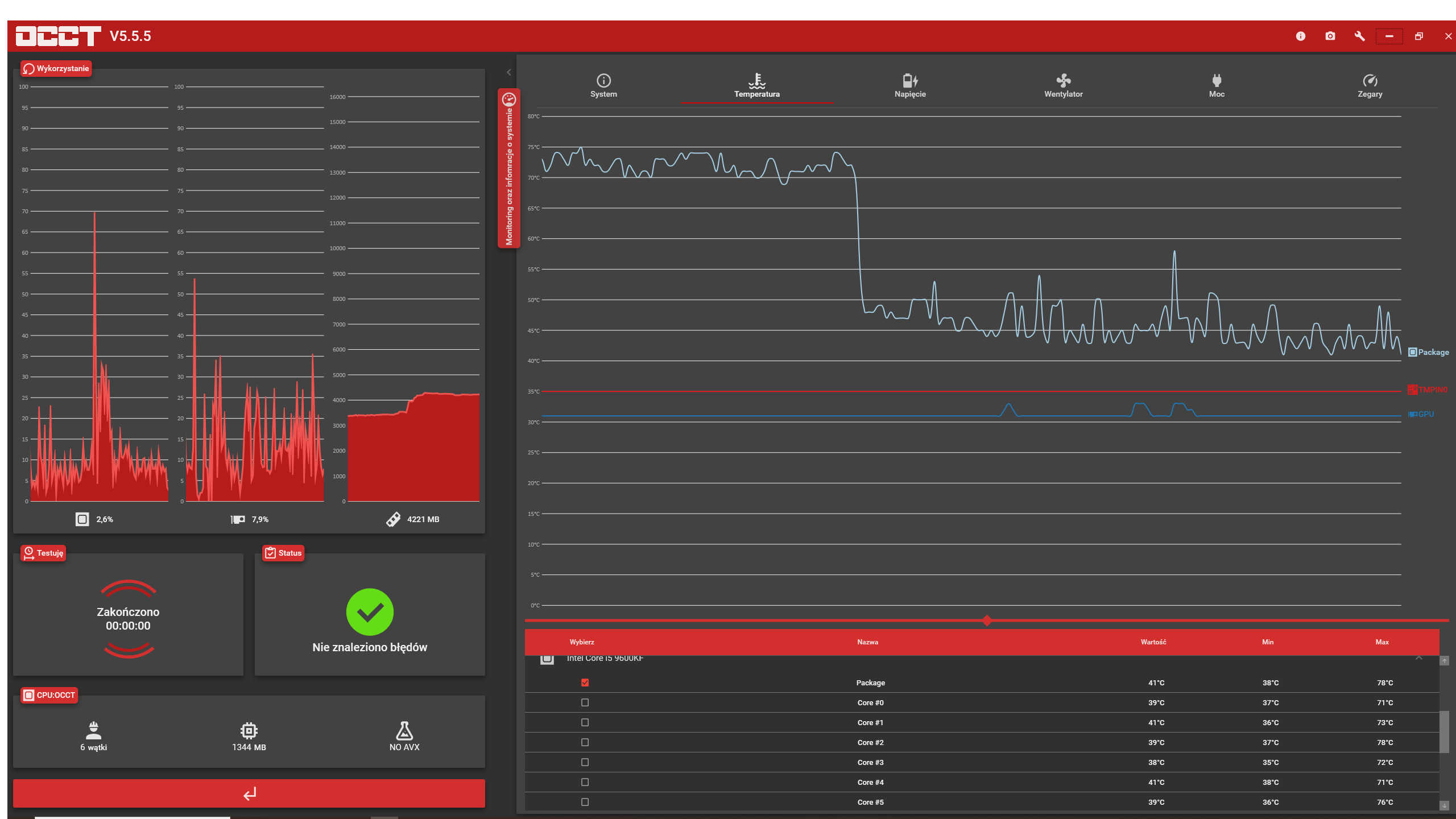

    Czy takie temperatury po podkręceniu i5 9600KF mieszczą się w normie?
    No to tak podkręciłem i5 9600kf do 4.8 na 1.24V
    Płyta główna z390 gaming x
    Chłodzenie: Fera 3
    Czy takie temparatury jak w obrazku są bezpieczne i można korzystać? jest to test w occt (15min) duże dane bez avx?

    Temperatura jest utrzymywana, więc źle nie jest. Procesor ma Tj 100°C, więc jeszcze 20°C zapasu.
    Chociaż jak byś zmienił chłodzenie na [Fortis 3], mogło by zbić kilka stopni.
    Jaką masz obudowę i jak zamontowane wentylatory ?

    Ustawiłem wszystkie wentylatory na full speed i temperatura po 15 minutach max 76 stopni ale na sekundę tak to 73-75 czy są to okej temperatury?

    Podejrzewam źle założone chłodzenie na CPU, albo jakaś kiepska/stara pasta.

    Bardzo możliwe ponieważ, nie jest to mój komputer a zakupiony został z serwisu morele a tam często się mylą jutro dam nową paste i założe odpowiednio chłodzenie i dam znać czy coś sie zmieniło :)

    Temperatury teraz po 15 min occt to max 73 ale trzyma się 69-71 coś dało nie za wiele ale temperatury chyba okej?
