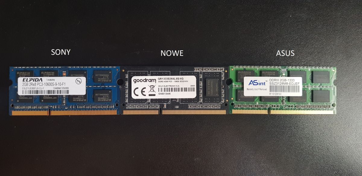

    Zakupiłem nowe pamięci (2x gr1333s364l9s/4g) do laptopa Asus a52f i wyrzuca bluescreena Windows 10 oraz zatrzymuje się podczas memtestu, w biosie wyświetla pamięci.
    Przy 1 kości nie chce się odpalić, czarny ekran, bios zaktualizowany.
    Próbowałem też wrzucić je do innego laptopa a mianowicie Sony vaio VPCF13L8E i jest identyczny problem. W tym sony wyjąłem baterie główna oraz odłączyłem te od biosu ponieważ łatwiejszy dostęp niż w asusie i dalej to samo.
    Czyżby te pamięci były nie kompatybilne z obydwoma laptopami?
    Pozdrawiam Darek

    Wyjęte z pudełka więc nowe :P
    Asus a52f - Windows 10 bluescreen oraz zatrzymanie memtest po zmianie ramu Asus a52f - Windows 10 bluescreen oraz zatrzymanie memtest po zmianie ramu
    Jeśli te pamięci nie są kompatybilne to czy jesteś w stanie mi podać kompatybilne z asusem? Po czym mam szukać?

    Łopatologicznie, chodzi o te czarne prostokąty na ramie tak? w sensie że te nowe są za nowe i widać to po tym że mają 4 prostokąty na stronę a do tego asusa muszą być te trochę starsze które mają 8 prostokątów na stronę, dobrze zrozumiałem? Czyli te powinny pasować tak? Asus a52f - Windows 10 bluescreen oraz zatrzymanie memtest po zmianie ramu

    Dobra dzięki za wyjaśnienie.
    Dowiedziałem się o kompatybilności pamięci.
