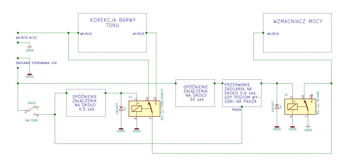

    Buduję wzmacniacz lampowy ale problemem nie jest układ samego wzmacniacza ale jego sterowanie.
    Piszę z prośbą o pomoc w rozwiązaniu problemu, którym jest stuk czy też trzask powstający przy przełączaniu wejścia wzmacniacza na pracę bezpośrednią albo poprzez korektor barwy.
    Stuk/trzask jest szczególnie słyszalny przy włączaniu z korektora. Pewnie dlatego, że załączanie styków przekaźnika trwa dłużej niż zwalnianie.
    Poniżej zamieszczam schemat połączeń i opis.
    Jak wyeliminować trzaski przy przełączaniu korektora w wzmacniaczu lampowym?
    Przekaźnik TONE/DIRECT realizuje główne zadanie.
    Przekaźnik IN/GND ma wyciszać sygnały płynące do wzmacniacza, tak aby po włączeniu wzmacniacza gdy lampy nie są jeszcze dostatecznie rozgrzane i gdy powoli narasta napięcie zasilające (to realizuje filtr w zasilaczu), nie było słychać zniekształceń. Po wyłączeniu zasilania, ma on zewrzeć wejście do masy aby nastąpiła cisza, a nie praca jeszcze na naładowanych kondensatorach zasilacza.
    Przekaźnik TONE/DIRECT powinien wykonać swoją pracę z małym opóźnieniem (0,2-0,4 sek), tak by w tym czasie przekaźnik IN/GND zdążył na moment zewrzeć wejście wzmacniacza do masy. W ten sposób chciałbym uniknąć stuku.
    Przy wyłączaniu korektora (przejściu w tryb bezpośredni) układ może działać natychmiastowo. Oczywiście ideałem byłoby gdyby wtedy także wyciszał chwilowo wejście wzmacniacza aby uniknąć stuku ale tak jak pisałem wyżej, stuk w membranach jest mniej dokuczliwy przy wyłączaniu korektora.
    Domyślam się, że mógłbym rozwiązać to na np na trzech 555 ale wydaje mi się to niezbyt dobrym pomysłem i układ mógłby być niestabilny. Może ma ktoś pomysł jak to ogarnąć prostym sposobem? Może jakieś przerzutniki, bramki? Procek nie wchodzi w grę bo to raczej przerost formy...
    Z góry dziękuję za zaangażowanie w sprawę.
    Można kombinować na przerzutnikach czy 555, ale taki np.:Attiny13 ma 8 nóżek i do takiego zadania można go nagonić bezproblemowo.
    Pozdr.

    Ok. Powiedz proszę czy taki układ nie "sieje" do źródła napięcia? Chciałbym zasilić go z napięcia używanego także do żarzenia.
    Ponadto układ byłby wlutowany na płytkę, na której będzie obecne napięcie 450V. Nie bezpośrednim sąsiedztwie układu ale będzie. Czy to stanowi problem?

    Chyba że jest coś o czym nie wiem, ale ani uC nie jest źródłem zakłóceń ani nie jest wrażliwy na obecności innych napięć ( mowa tu o "normalnych" napięciach bo do takich dajmy na to napięć "samochodowych" trzeba podchodzić nieco inaczej ale też działa)
    Jakie jest napięcie żarzenia?

    Żarzenie ma 6,3VAC na lampach. Dla układów sterowania (przekaźniki itp) zostanie wyprostowane i ustabilizowane na 5V.
    Nie mam pojęcia o programowaniu mikrokontrolerów. Mógłbyś polecić jakieś źródło wiedzy? Najlepiej kanał na YT w j. polskim.
