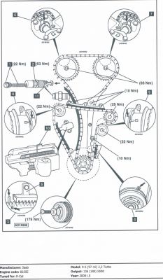

    Witam, jak w temacie potrzebuję jakiegoś schematu do ustawienia rozrządu w saabie 2.3t silnik b235e.

    Szacun, dzięki temat można zamknąć.

    Temat rozwiązany dostałem schemat.
