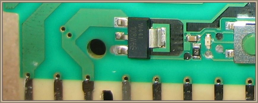

    Dobry wieczór, problem mam jak na załączonych zdjęciach - najczęściej na programie delikatne pralka "staje", zapala się serwis i tak sobie pralka stoi. Dopiero gdy ją wyłączę całkowicie, bęben się odblokowuje i w środku nie ma wody, nic, wszystko wygląda ok, ale za każdym razem na programach jak zdjęciu pralka staje z lampką serwis i przy tak załączonej kombinacji. Jest to jednak irytujące no i sygnalizuje problem z czymś. Instrukcja wiele nie mówi na ten temat, nie wiem czy to grzałka czy czujnik NTC. Ktoś napotkał podobny problem albo wie, co należałoby wymienić i jaki jest stopień skomplikowania wymiany? Pralka czyszczona środkami do czyszczenia, filtr pompy czyszczony.

    Nie, to F13 czyli problem w obwodzie sterowania blokadą pokrywy na module elektronicznym. Najczęściej uszkodzenie zaczyna się w blokadzie pokrywy a elektronika obrywa rykoszetem, ale trzeba wszystko posprawdzać.

    Ja bym najpierw przejrzał elektronikę na ścieżce sterującej blokadą, sprawdził czy są uszkodzenia czy nie, a później podjął decyzję co dalej, Alternatywnie wymienić blokadę na nową, a jeśli będą dalej problemy to atak na elektronikę, a przy braku umiejętności grzebania w elektronice poszukiwanie kogoś kto się tematu podejmie.

    W ten sposób sprawdzisz czy elektronika pralki nie ucierpiała i czy naprawa zakończy się tylko wymianą blokady: https://youtu.be/IgcWOe_Y1lw

    dzejkop07 napisał:
    czyli przede wszystkim problem jest z blokadą
    Jednak sprawdź jeszcze elektronikę pompy (triak i rezystor SMD) na płycie PCB :D
