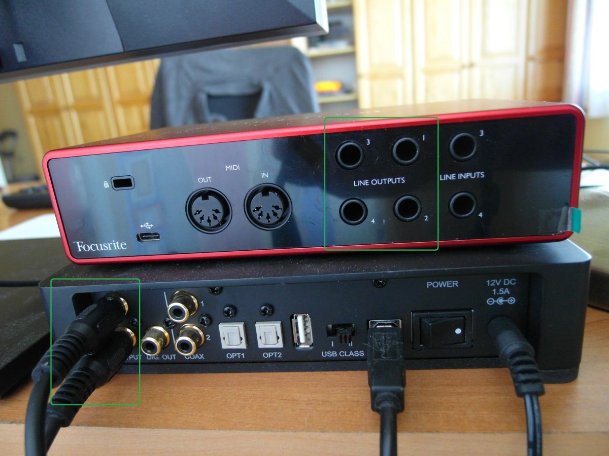

    Posiadam interfejs audio Focusrite Scarlett 4I4 i chcę podłączyć jego wyjścia (Line Outputs) do monitorów Adam A5X. Monitory mają po jednym wejściu niezbalansowanym (RCA) i zbalasowanym (tylko XLR, nie kombi).
    Wejścia RCA monitorów mam już podłączone pod daca. Pozostały wolne jedynie wejścia zbalansowane XLR. Nie chciałbym przepinać kabli (do słuchania muzyki stosuję daca a przy nagrywaniu Focusrite).
    Jak w takiej sytuacji najlepiej wykonać podłączenie interfejsu Focusrite do monitorów? Czy jest możliwość i sens podpięcia wyjść z interfejsu do wejść monitorów XLR? A może lepiej zastosować rozdzielacz przy wejściach RCA monitorów? Które rozwiązanie będzie lepsze lub czy jest jeszcze jakiś inny sposób?
    I jeszcze jedno pytanie, powiązane z poprzednim. Zapewne jest możliwość wykonania podłączenia wyjścia niezbalansowanego do zbalansowanego jak i zastosowania rozdzielacza dla wejścia RCA. Czy takie rozwiązania nie spowodują jednak z jakiś względów pogorszenia jakości sygnału/brzmienia?

    Zdaje się, że Focusrite Scarlett 4I4 ma wyjścia zbalansowane więc problem z głowy :)

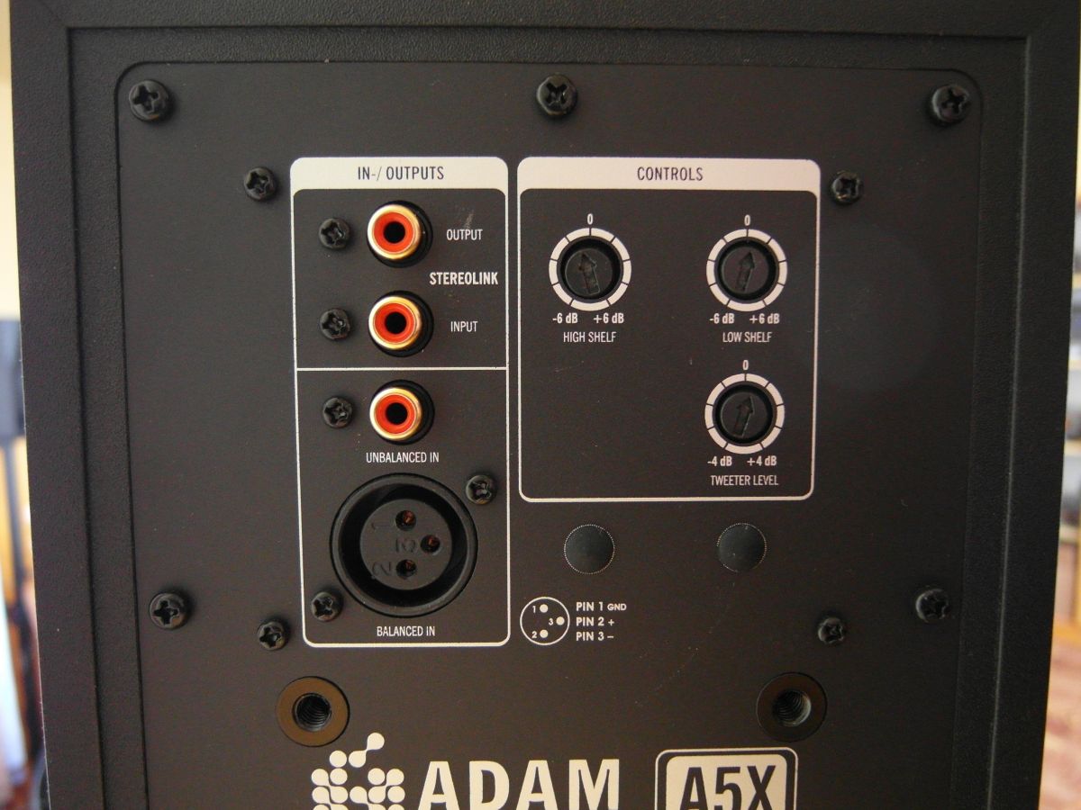

    Czy wejścia w monitorze (RCA i XLR) są ze sobą połączone, nie posiadają separacji?
    Jeśli tak to faktycznie sygnał podawany z jednego urządzenia (daca lub interfejsu) będzie się pojawiał na drugim urządzeniu.
    Jak sprawdzić, czy można podłączyć oba urządzenia na monitor, jest jakiś bezpieczny sposób?

    Sprawdzisz to, jak podasz z jakiegoś źródła dźwięku sygnał na wejście XLR jednego monitora a jego gniazdo RCA UNBALANCED IN, połączysz z gniazdem UNBALANCED IN drugiego monitora.

    Pojawi się, bo oba gniazda są złączami wejściowymi jednego przedwzmacniacza, tyle że jedno jest symetryczne a drugie niesymetryczne.
    W manualu napisano, że sygnał można podać na wejście "XLR lub RCA" a nie na "XLR oraz RCA".

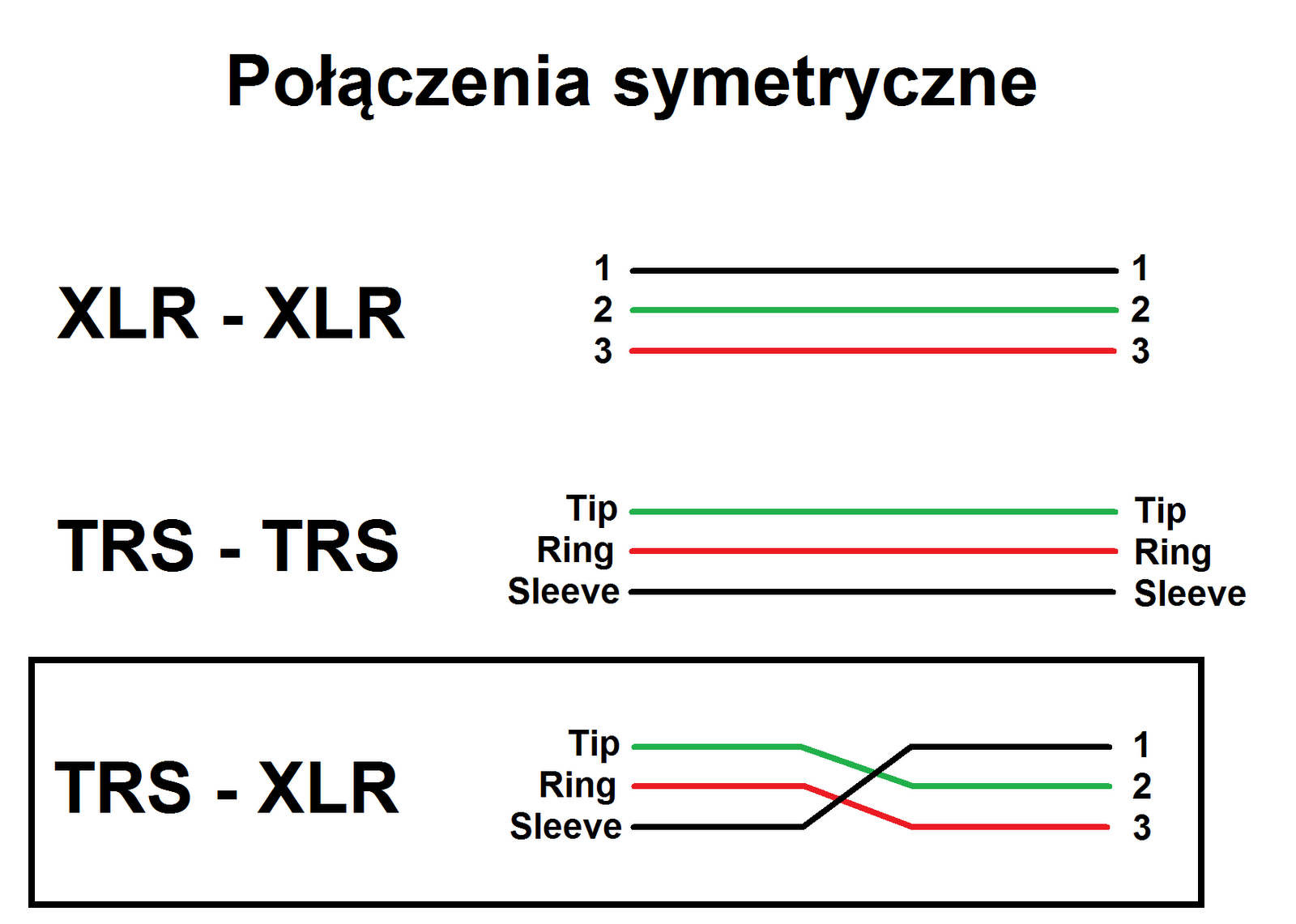

    Mam jeszcze jedno pytanie, już związane z wykonaniem kabla TRS-XLR.
    Na monitorach mam oznaczenie dla wejścia XLR:
    1 GND
    2 +
    3 -
    W Internecie znalazłem natomiast poniższy sposób podłączenia:
    Wyjścia z daca i interfejsu audio na jedno RCA monitorów
    Jeśli sugerować się kolorami żył na powyższym rysunku to pin3 a nie pin2 XLR powinie być podłączony do + (czyli do RING TRS). Być może to jednak na rysunku kolory kabli nie oznaczają biegunowości a jedynie służą do lepszego zorientowania się w jaki sposób połączyć ze sobą piny wtyczek XLR i Jack stereo.
    Czy wykonać połączenie dużego jacka stereo z XLR wg powyższego rysunku czyli TP-2, RING-3, Sleeve-1?
    Tutaj jest jeszcze oznaczenie jacka stereo jako tip, ring i sleeve, poprosiłbym o sprawdzenie poprawności:
    Podsumowując mam wątpliwość, czy wejście symetryczne przedwzmacniacza monitora Adam A5X (którego przypadku "+" jest podłączony do pinu2 gniazda XLR a "-" do pinu3 tegoż gniazda XLR) należy przyporządkować odpowiednim pinom Jacka stereo (chodzi o tip i ring bo sleeve to "stała" masa) czy też to bez znaczenia.

    Połączenia na schemacie są ok.
    Pin1 do masa/ekran w jack
    Pin2 czyli + do czubka (TIP) w jack
    Pin3 czyli - do pierścienia (RING) w jack.

    Czy w przypadku wyjść symetrycznych z urządzeń np. takich jak interfejsy audio, tip i ring TRS również jest spolaryzowane, tak jak wejście symetryczne XLR?
    Jeśli tak to z rysunku połączeniowego wynika, że TIP to "+" a RING to "-". Czy tak jest w praktyce?
